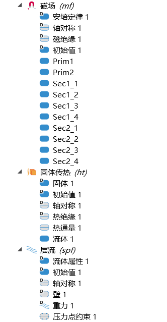

图 1 Comsol方程参数表达式
2. 物理场选择及边界条件设置

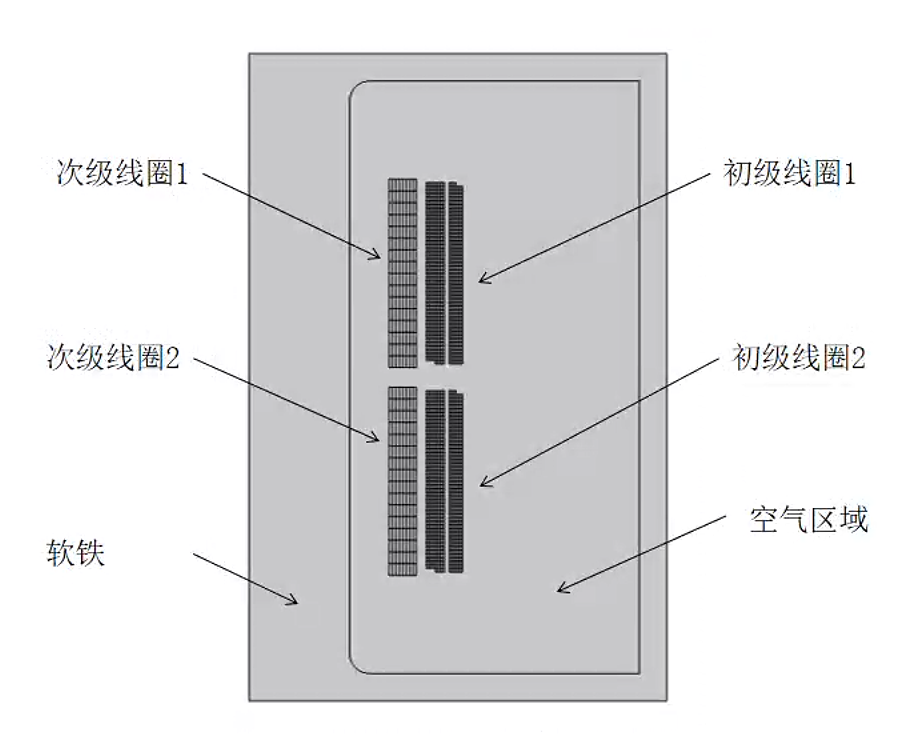

     本模型为二维轴对称模型,主要采用了comsol 6.1 版本中磁场、层流、固体传热传热等物理场,瞬态求解器,进行求解结算。详细的物理场选择及边界条件设置如图 2所示。
COMSOL变压器流热耦合仿真(含讲解视频)的图4
图 2 详细的物理场设置

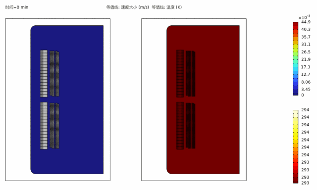

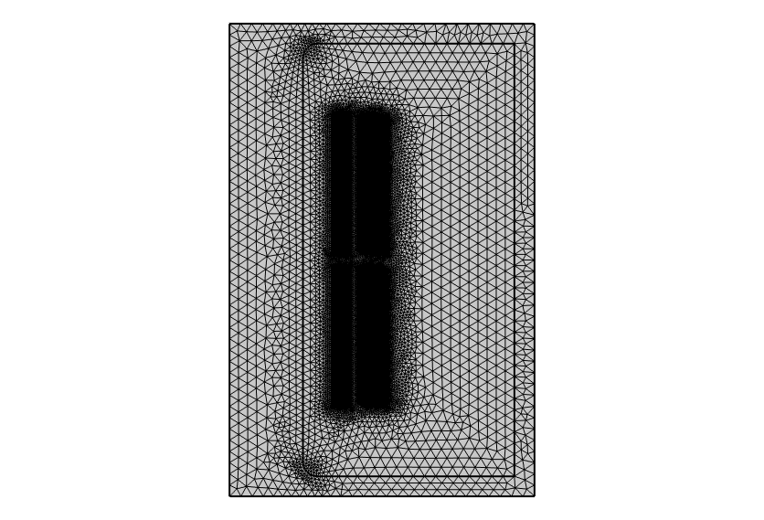

       模型网格绘制采用用户控制的方式进行网格绘制。网格绘制局部效果如图3所示。
COMSOL变压器流热耦合仿真(含讲解视频)的图5
图 3 网格绘制

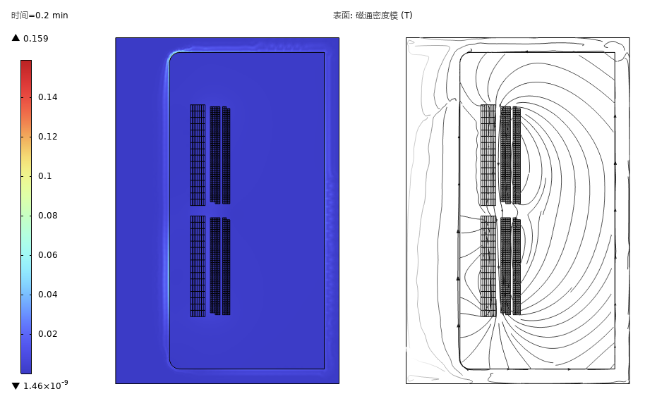

COMSOL变压器流热耦合仿真(含讲解视频)的图6
图 4  磁通密度和磁感线分布

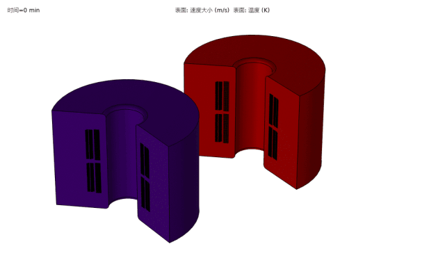

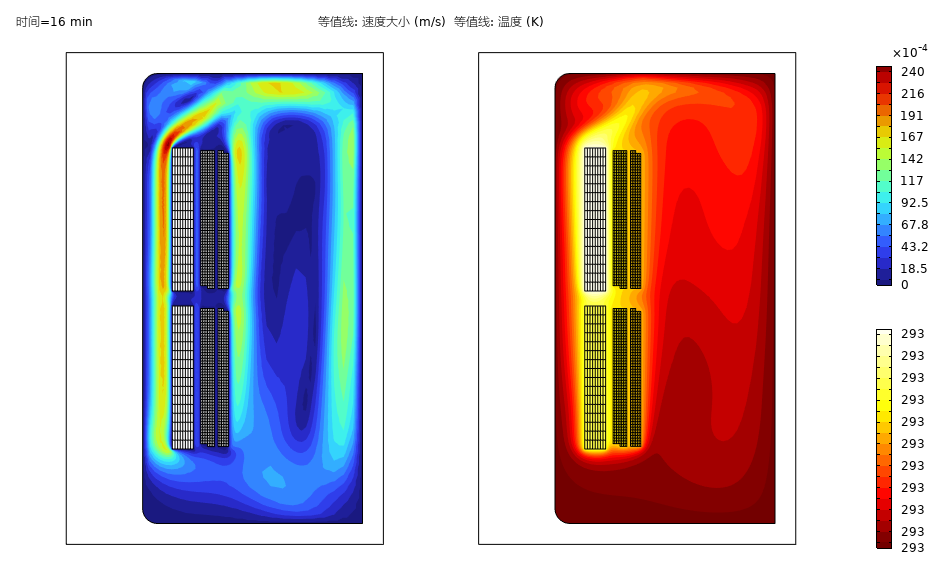

图 5 温度和速度分布
COMSOL变压器流热耦合仿真(含讲解视频)的图8
图 6 温度速度动图分布
COMSOL变压器流热耦合仿真(含讲解视频)的图9
图 7 三速度和温度分布
