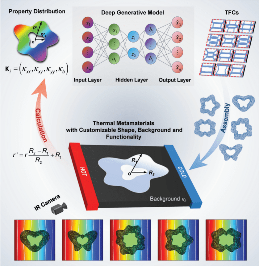

为电子元器件穿“热隐衣”!深度学习赋能的热学超材料智能设计的图3图1 深度学习赋能的热学超材料智能设计示意图

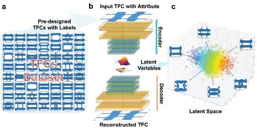

图2 基于深度生成模型的拓扑功能单胞实时设计

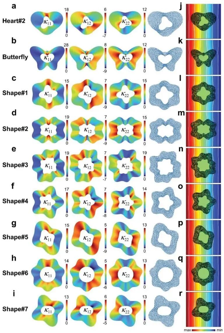

图3 多种自由形状的热隐身超材料设计及数值仿真结果

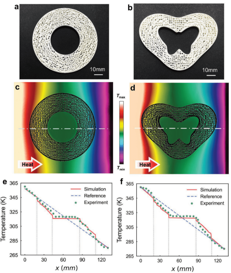

为电子元器件穿“热隐衣”!深度学习赋能的热学超材料智能设计的图6图4 3D打印制备的热学超器件及热学实验测试结果
