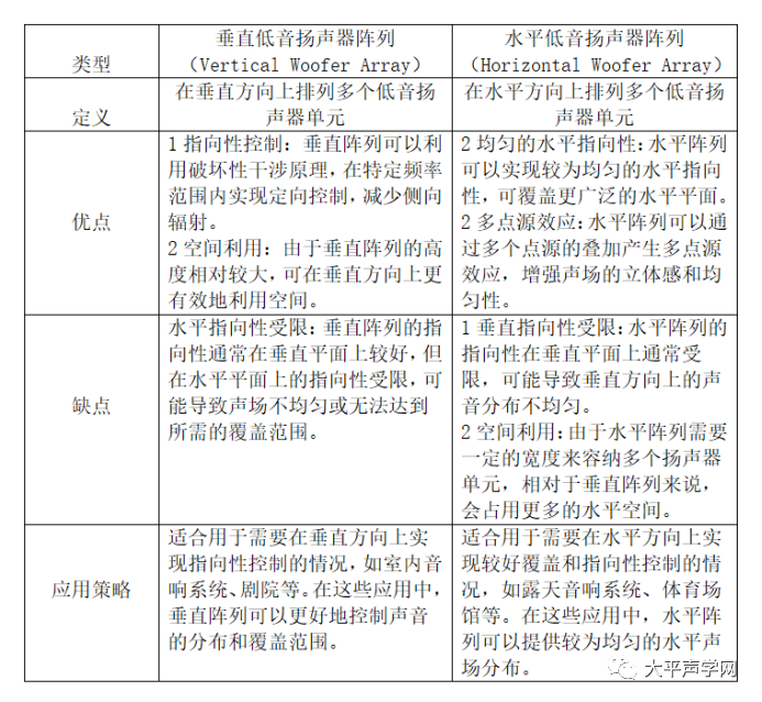

3.6.2 Vertical Woofer Arrays
3.6.2.1 Directivity at Frequencies Where Size Makes Horns Impractical
   喇叭Horns的大小对频率的指向性有一定影响(Horn的设计和参数还涉及到许多其他因素,例如角度、形状、材料等,这些因素也会对指向性产生影响)。
   (1)在低频:大型喇叭对低频具有较好的指向性控制。它们可以在较低的频率范围内实现较为集中和定向的声场覆盖。它的振膜面积更大,能够产生更强的辐射和压力,从而实现更好的低频指向性;而小型喇叭在低频下的指向性控制相对较差。其辐射面积较小,无法产生足够的压力和辐射,导致低频声能更容易扩散,使得低频指向性较为宽松。
   (2)高频:大型喇叭在高频下的指向性控制相对较差。由于高频波长较短,它的出口尺寸与波长比较接近,难以实现准确的指向性控制,容易出现较宽的扩散和辐射;而小型喇叭在高频下通常具有较好的指向性控制。其出口尺寸相对于波长来说较小,更容易实现较为准确的指向性,并将声能集中在狭窄的区域内。
   以下是Vertical Woofer Array和Horizontal Woofer Array各自的优缺点,以及应用策略对比图(仅供参考)。
【声学基础】垂直和水平低音扬声器阵列对比以及Bi-Polar、Dipole和Termed Tri-Polar的对比的图1
