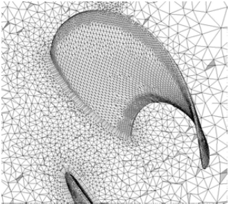

       叶片周围的网格如图2,构建的两个计算网格分别为2.6和4.5 Mcell (1 Mcell =106cells)。计算域的主体部分由四面体单元网格划分,在边界层中插入了许多棱柱型单元层。
【数值与实验分析】某型潜艇螺旋桨尾流特性的图3
图2  在刀片上及周围的网格

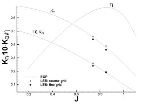

(1)性能特点
     对螺旋桨敞水的性能特性进行了实验和数值分析。实验在INSEAN拖水池N.1(即长470m,宽13.5m,深6.5m),使用Cussons R46螺旋桨专用试验台,最大推力700N,最大扭矩40Nm,最大转速2500rpm,平均叶片雷诺数(参考70%半径处的截面)约为230000。采用两种不同网格密度的LES进行CFD分析,分别为2.5Mcell和4Mcell单元,推进比为J=0.74和J=0.85。如图3,数值模拟很好地体现了推进比两值处的螺旋桨推力和扭矩系数。
【数值与实验分析】某型潜艇螺旋桨尾流特性的图4
图3  螺旋桨性能特征

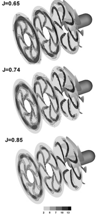

(2)尾流演化
      考虑了x=0.17R、x=0.58R和x=R三种情况下螺旋桨尾流的平均速度和脉动速度沿着三个截面的分布,对螺旋桨尾流的演化进行了分析。通过分析前进比J=0.65、J=0.74和J=0.85时的速度场,研究了螺旋桨载荷条件对尾流特性的影响。
【数值与实验分析】某型潜艇螺旋桨尾流特性的图5
【数值与实验分析】某型潜艇螺旋桨尾流特性的图6
