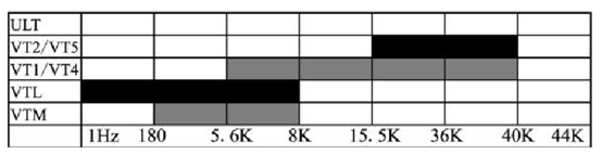

冲击、漏气和摩擦是往复机械最主要的信号类型,其在时域的特征如图1所示。我们在现场使用的往复压缩机是由多个气缸组成,各缸的进排气阀的开启、关闭冲击信号混杂在一起。往复压缩机诊断技术强调各项参数处理成为相对曲轴转角的定位信号进行分析,阀门开启关闭、十字头运动等事件与曲轴相位对应起来,从而实现故障分析和预知。相位信号通过下述手段采集,在飞轮罩壳上固定安装磁电式速度传感器,盘车使1缸处于上止点位置,在飞轮上钻孔使其与磁电传感器精确对齐,各缸之间的角度差是固定的,这样在逐缸测试各种类型的信号时,便有了一个相位参考基准,就可以各类信号在一个做功周期内与相应的事件准确对应起来,同时同类缸的同类信号也可以放在一起进行类比判断,哪个缸存在异常便易显现出来。为进一步消除各缸信号串扰,对振动和超声波信号进行分频段处理,超声波信号取36kHz~44 kHz和15 .5 kHz~40 kHz;振动高频信号取5 .6kHz ~40 kHz;振动中频取180 Hz~8 kHz;振动低频取1Hz~8 kHz。高频信号频率高、波长短、方向性好、衰减大,因此抗干扰性强;中、低频信号与之相反,但能反映振动能量的大小。几种类型的信号采用不同的频段组合,既可隔离干扰又能反映振动的能量大小,各种信号相互印证,结合性能分析,便能对往复压缩机故障进行全面地分析与诊断。

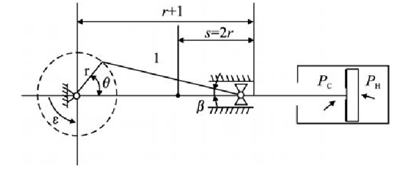

连杆大头瓦磨损的故障机理和特征

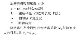

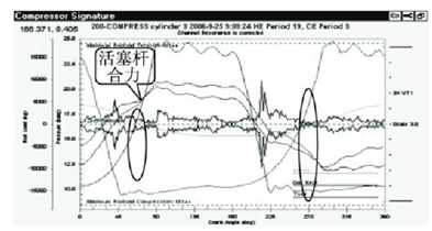

对于双作用压缩机,活塞杆受力由作用在活塞两侧的气体压力差,活塞、活塞杆、十字头、连杆产生的往复惯性力,活塞环与气缸、十字头与滑轨产生的摩擦力组成。由于气体压力、往复运动组件的加速度是瞬时变化的,活塞杆的受力也随之变化。
往复压缩机典型故障特征的图5
 图5 曲柄连杆受力示意图
往复压缩机典型故障特征的图6
测量活塞两侧的压力曲线,计算往复运动组件的往复惯性力,可求出活塞杆的受力曲线和活塞杆受力反向的角度。当十字头销与衬套、曲轴销与连杆大头瓦间隙过大时,在活塞杆受力反向时就会产生冲击,间隙大则冲击的幅值也大。
通过在压缩机中体下方测量十字头的低频振动曲线,再与活塞杆受力曲线比较,即可判断连杆大、小头间隙是否正常。
活塞杆受力和中体低频振动曲线,在活塞杆受力反向时出现幅值异常的冲击幅值。检查发现连杆大头瓦巴氏合金层已磨穿。

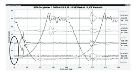

活塞环烧蚀
若活塞环磨损,则活塞两侧压力的合力反向时,在中体下方所测低频振动信号将出现显著的振幅,振幅尖峰出现的位置对应活塞两侧压力的合力曲线过零线的位置。

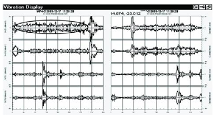

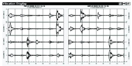

气阀松动
在压缩机每个气阀上采集超声波信号和高频振动信号,超声波信号对气阀的漏气很敏感,而振动信号能有效判断气阀出现的冲击。
往复压缩机典型故障特征的图8
图7 气阀振动波形
吸气阀在20度~40度曲轴转角范围内出现了较大的冲击尖峰,该位置并非气阀开启位置,也不是其它气阀串扰所致。当曲轴侧缸内压力开始上升约20度后出现的冲击,表明气阀可能存在松动。开始压缩时,气体压力较低,不足以托起气阀,故起始位置无冲击,当压力升至能托起气阀时,气阀冲向阀罩产生冲击信号。检查发现,气阀密封垫圈脱落,气阀便在阀室内反复撞击。
