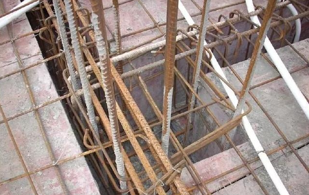

1、节点内钢筋较多较密,主筋、箍筋间距过大、不垂直
“梁柱定位箍筋”技术:解决节点施工难问题!的图1
