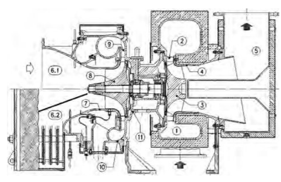

图1 NR34/S型增压器整体结构
NR34/S型增压器整体结构如图1所示,在柴油机的运行中,柴油机燃烧后的废气进入排烟总管后,从①位置进人增压器废气涡轮入口,经过废气涡轮入口的喷嘴环②叶片导向,推动废气涡轮③转动,之后废气进入尾端的排烟管⑤排到大气中。
在废气涡轮转动同时,新鲜空气通过进气滤器(6.1)、 消 音 器(6.2) 进人进气涡轮⑧,通过进气涡轮的转动压缩空气,压缩后的空气通过扩压器⑨和压气机外壳①进入进气管内。
增压器转子轴承箱里有两个轴承支撑整个转子,一个滑动轴承,一个推力轴承,推力轴承靠近压气机叶轮侧,起到定位及支撑作用。
两个轴承通过公用管线提供润滑油。

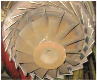

拆除增压器转子后对转子总成进行解体检查发现:
废气端转子叶片边缘都有磨损痕迹,其中一片的转子叶片出现了4cmx6cm左右的缺损,缺损的叶片未在后边的排烟管中找到,如图3所示。
MAN主机涡轮增压器排气叶片损伤故障原因分析的图6
图3 废气端叶片

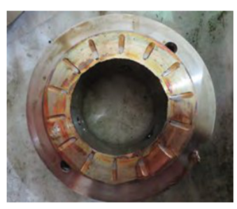

检查增压器主轴及轴瓦,主轴的表面有磨损痕迹,浮动轴承的外表面有磨损,推力轴承的压气机侧的推力面磨损严重,另一侧轻微磨损,如图4所示。
MAN主机涡轮增压器排气叶片损伤故障原因分析的图7
图4 增压器推力轴承

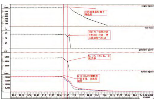

1、主机EDS曲线分析
增压器的进排气叶轮及轴承都出现了磨损,为了排查叶轮和轴承损坏的先后顺序,对主机的EDS运行曲线进行分析,找出问题的根源。
MAN主机涡轮增压器排气叶片损伤故障原因分析的图8
图5 主机转速/油门刻度/功率曲线
主机转速/油门刻度/功率曲线如图5所示,在主机增压器出现问题前,主机的各项参数无异常(图中数据标注从上到下,参数依次为主机转速/油门刻度/主机功率/增压器转速)。
在6点19分33秒,主机增压器转速(AB两侧)突然下降,转速从21000r/min左右下降至16000r/min左右(A侧转速比B侧高400 r/min左右),并持续下降。
同时主机的功率从5800kW下降至4100 kW,并在6点19分41秒主机功率突降为0,即主机关停;而主机转速在最初只是有一点轻微下降,在主机关断后平缓下降为0;主机的油门为了保持转速不变,出现了小幅拉升,控制系统为保持增压器转速,开启了增压器增速装置保持转速,但效果不明显。在6点19分41秒主机关停,说明增压器最早出现问题,而主机的控制系统做了一系列的稳速措施,所以其他的参数数据会延迟几秒。

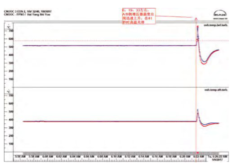

图6 主机增压器前/后排烟温度曲线
主机增压器前/后排烟温度曲线如图6所示(图中从上到下,参数标注依次为增压器前排烟问题/增压器后排烟问题),红色为A侧,蓝色为B侧,在曲线的前段时间内增压器的整个排烟温度参数都是比较平稳的。
在6点19分33秒,增压器A/B侧的前/后排烟温度都出现快速上升趋势,而增压器前的排烟温度上升更快;在6点33分41秒,主机增压器前排烟温度高报警,并关停主机。
从数据中判断,排烟温度的增高是因为转速下降,导致排烟集聚进而高温关停。

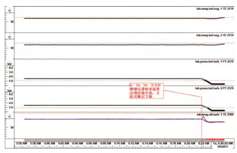

图7 TE2580增压器轴承回油温度曲线
TE2580增压器轴承回油温度曲线如图7所示,图中的TE2580指示为增压器轴承回油温度,用于检测增压器轴承的状态。
从图中可以看出,在6点19分38秒增压器的蓝色曲线(B侧)出现上升趋势,红色曲线相对比较稳定,蓝色曲线上升到最高点后又逐步下降;因此从时间上可以大致判断出,在6点19分33秒时,增压器的叶片首先出现问题,造成增压器转子动平衡破坏,动平衡失效后造成转子运转不平稳,压气机叶片和废气端叶片与外侧的导流罩发生了接触摩擦,造成增压器转子转速的快速下降,同时转子的不平衡进而影响轴承的稳定,轴承的推力轴承和浮动轴承出现了损毁,造成滑油的温度升高。

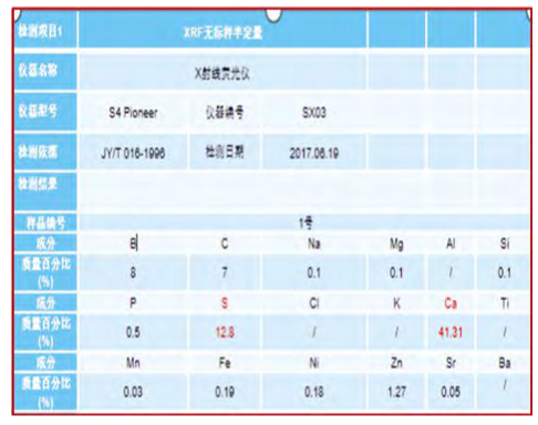

对其他主机增压器进行状态检查,在检查增压器废气端的喷嘴环时,发现个别主机增压器的喷嘴环根部有坚硬的积碳,这些积碳与排烟管内的积碳完全不一样,这些积碳坚硬,形状不规则,附着在喷嘴环缝隙处,粘合力比较强,而这么坚硬的积碳如果出现掉落,在增压器高速运转时是足以对叶片产生损伤的。
随后对积碳进行了化验分析,同时对主机的燃油进行化验分析。
查找积碳在这个位置集聚的原因。
MAN主机涡轮增压器排气叶片损伤故障原因分析的图11
图8 增压器喷嘴环积碳
MAN主机涡轮增压器排气叶片损伤故障原因分析的图12
图9 燃油化验报告
MAN主机涡轮增压器排气叶片损伤故障原因分析的图13
图10 积碳化验报告
如图8~10所示,积碳的物质分析为钙和硫,分别占比为41.31%、12.8%,燃油化验成分碳含量为0.261,硫含量超标,为4.31mgKOH/G。
