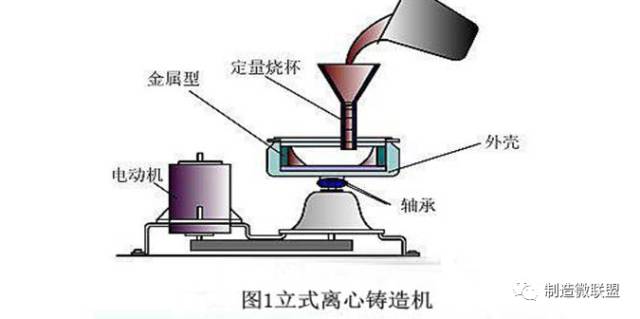

立式离心铸造机上的铸型是绕垂直轴旋转的(图1),它主要用来生产高度小于直径的圆环类铸件,有时也可用此种离心铸造机浇注异形铸件。

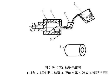

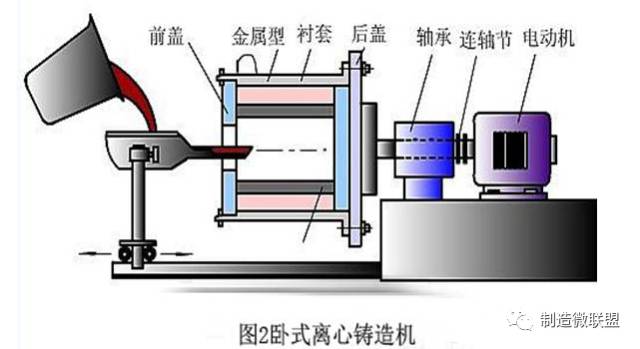

卧式离心铸造机的铸型是绕水平轴旋转的(图2),它主要用来生产长度大于直径的套类和管类铸件。

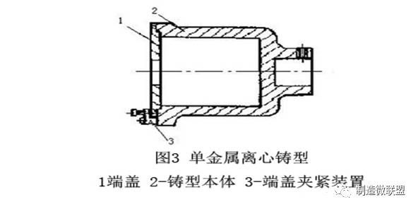

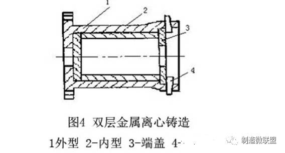

卧式悬臂离心铸造机上的金属型按其主体的结构特点可分为单层金属型和双层金属型两种。图3和图4所示为这两种铸型的结构特点。
离心铸造工艺讲解的图5
离心铸造工艺讲解的图6
在单层金属型中,型壁由一层组成,单层金属型结构简单,操作方便,但它损坏后需要制作新的铸型才能开始生产,在此铸型中只能浇注单一外径尺寸的铸件。而在双层金属型中,型壁由两层组成,铸件在内型表面成形。双层金属型结构虽复杂性,但只要改变内型的工作表面尺寸就可浇注多种外径尺寸的离心铸件。长期工作后,只需更换结构较简单的内型就可把旧铸型当作新的铸型使用。

离心铸造时,浇注工艺有其本身的特点,首先由于铸件的内表面是自由表面,而铸件厚度的控制全由所浇注液体金属的数量决定,故离心铸造浇注时,对所浇注金属的定量要求较高。此外由于浇注是在铸型旋转情况下进行的,为了尽可能地消除金属飞溅的现象,要很好控制金属进入铸型时的方向。
液体金属的定量有重量法、容积法和定自由表面高度(液体金属厚度)法等。
