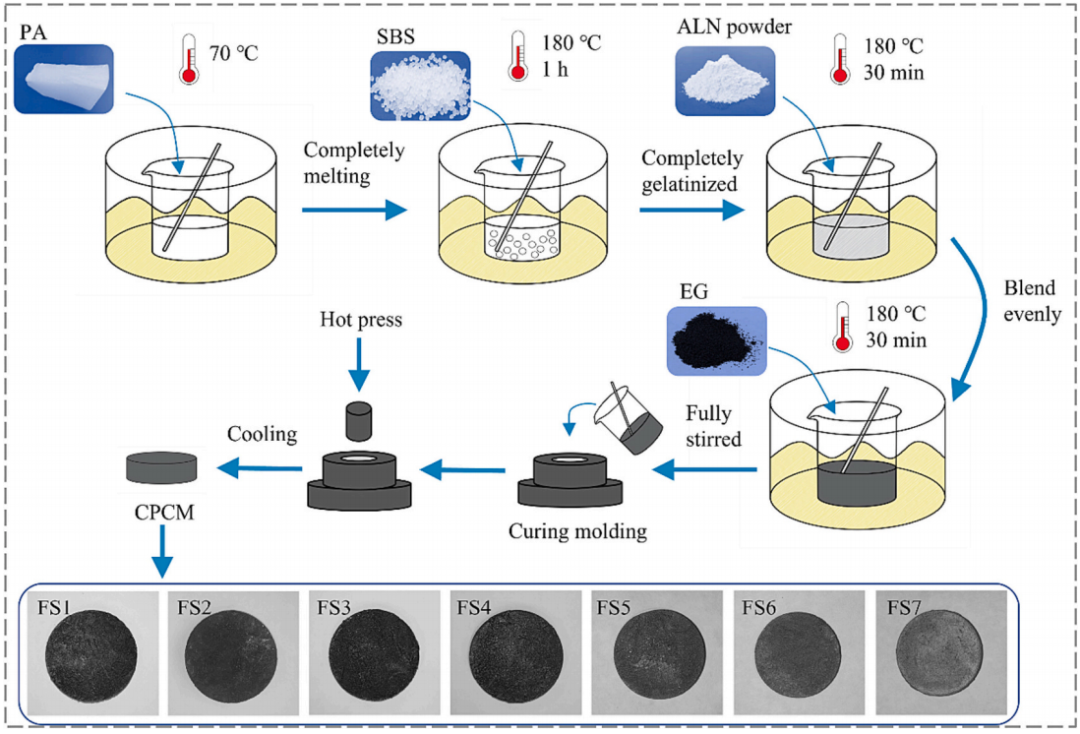

用于电池热管理的具有增强电绝缘性的宽温域柔性相变材料的图3
图1 复合材料的制备工艺。

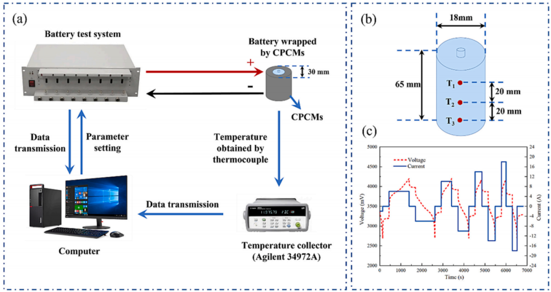

用于电池热管理的具有增强电绝缘性的宽温域柔性相变材料的图4
图2 (a)测试平台原理图;(b)热电偶设置位置;(c)高精度电池测试系统的设置。

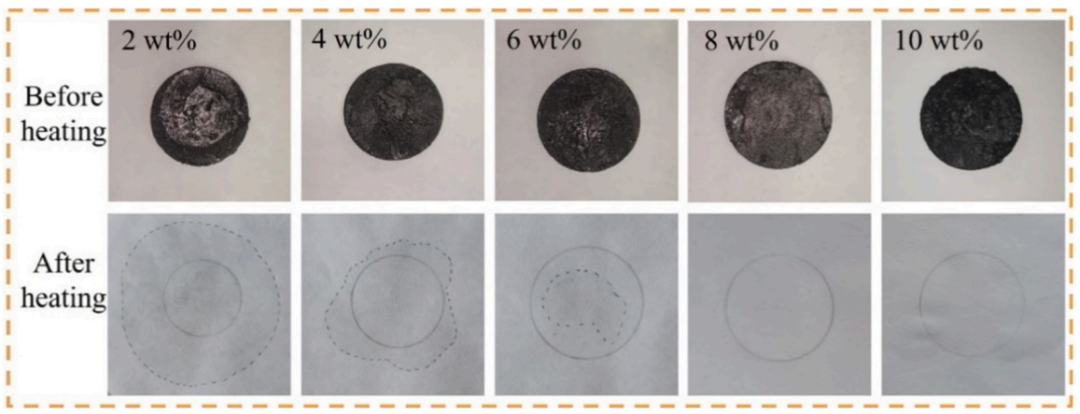

用于电池热管理的具有增强电绝缘性的宽温域柔性相变材料的图5
图3 在SBS:PA = 3:7下加入不同质量EG的泄漏试验结果。

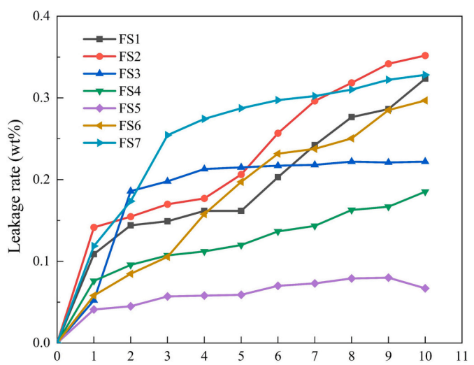

用于电池热管理的具有增强电绝缘性的宽温域柔性相变材料的图6
图4 CPCMs随时间推移的泄漏率。

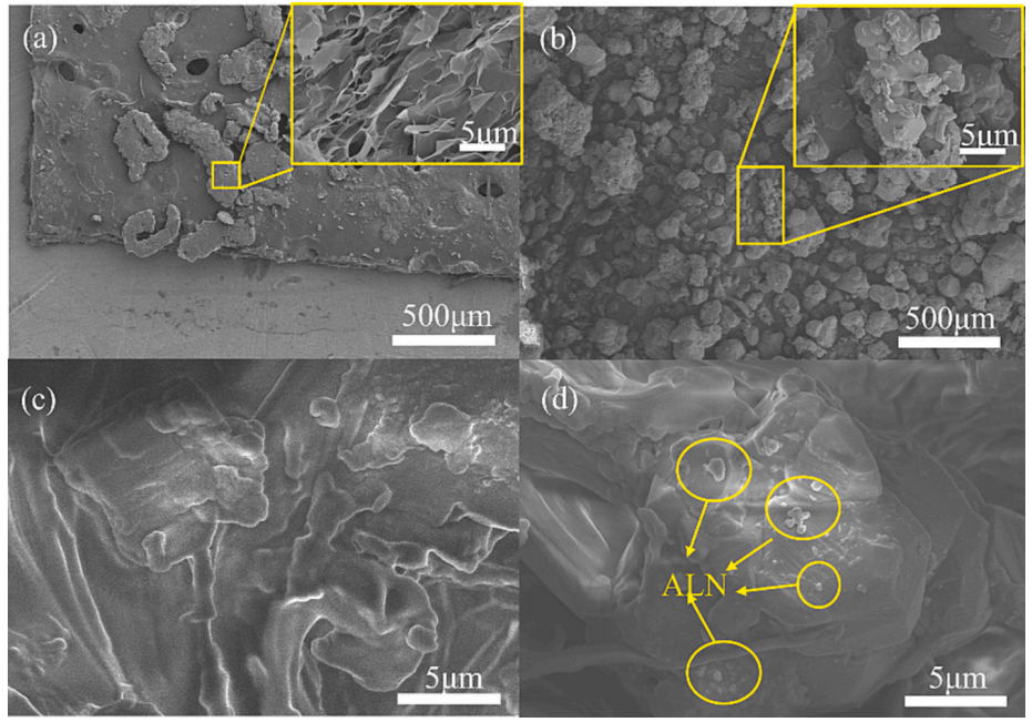

用于电池热管理的具有增强电绝缘性的宽温域柔性相变材料的图7
图5 (a) EG;(b) ALN粉末;(c) SBS@PA与6重量%EG;(d) FS5的SEM图像。

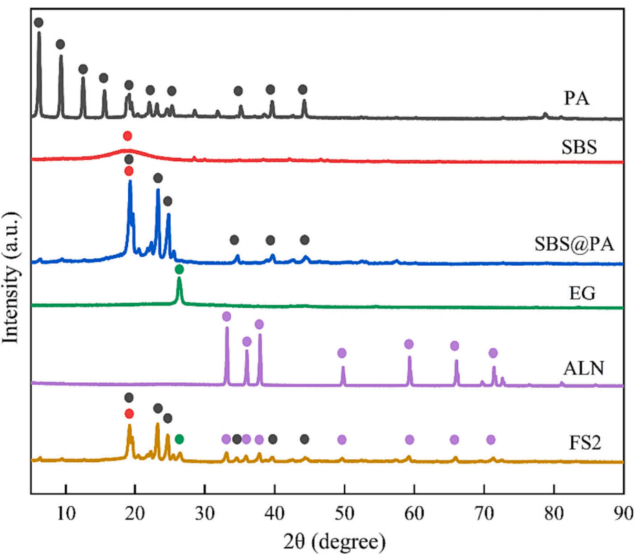

用于电池热管理的具有增强电绝缘性的宽温域柔性相变材料的图8
图6 PA、SBS、EG、ALN和复合材料的XRD。
