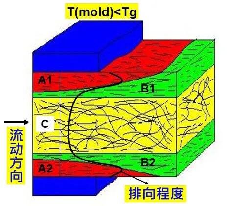

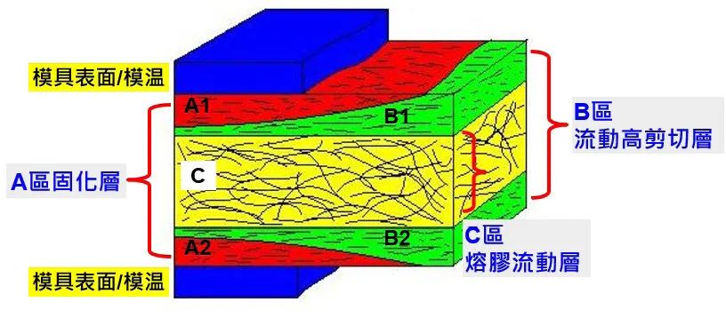

在一般塑胶射出成型加工过程中,由成品厚度方向来观察,可以发现成品可依分子链之微观结构差异,来区分不同之区域,如图 1 所示。干货分享|透明塑胶光学产品的残留应力定性分析的图2
图1:射出成品厚度方向微观的分子链结构分布
其中 A 层是固化层,B 层是流动高剪切层,C 层是高温熔胶流动层;A 层为塑料充填时紧贴两侧模壁,瞬间冷却固化的高分子链定向层,此部分会因为射出成型之喷泉流场效应(Fountain Flow),而使分子链排向方向与流动方向相反,而 B 层是塑料充填时紧靠 A 层固化层的高剪切区域所形成的分子链定向层,由于与 A 层具有最大之速度差,所以会形成最大的剪切流动应力效果,塑料充填结束时本区定向层尚未完全凝固,而外层之 A 层固化定向层有绝热效果,使 B 层热散失不至过快,另外由于高剪切作用会产生剪切加热作用,所以本区也是在产品厚度方向上温度有可能是最高的区域。而 C 层因熔胶高温及有足够时间来进行冷却,分子链有足够时间进行分子链排向的松弛作用,所以最终高分子链的定向行为会因为分子链松弛而消除,是故 C 层区域的高分子链彼此之间较无剪切作用现象,若产品厚度有变化,则主要会影响 C 层厚度,若是薄件成品则 C层的厚度将会变小。图 2 是沿厚度方向分子定向效果分布情况的示意图。干货分享|透明塑胶光学产品的残留应力定性分析的图3

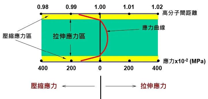

除了在成品厚度方向上下表面有一薄层固化层外,大部分区域是属于熔胶流动层,而这区域主要的内部应力形成是由于不均匀的冷却造成,塑胶件厚度方向的冷却作用是由与模壁接触之成品表面开始向成品内部延伸,所以中心层是最慢冷却的区域。所以当塑料成品成型后,开始进行冷却阶段时,在某一特定位置上之分子链会受到其较外部端已冷却收缩之分子链牵引,所以会感受到先前已冷却收缩之分子链的拉伸应力。所以严格来看,在成品厚度方向靠近上下表面的区域,分子链是处在压缩应力状况,而内部区域是处于拉伸应力状况。图 3 是射出成品厚度方向应力分布情况示意图。

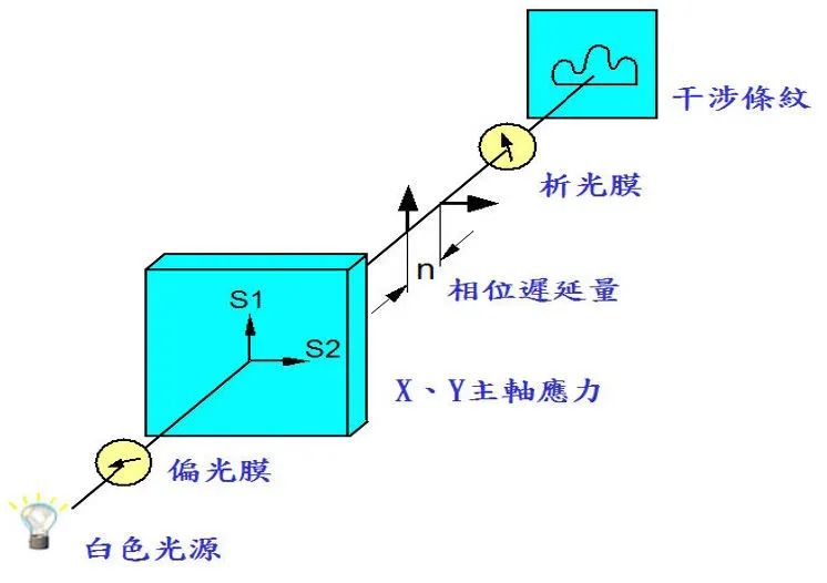

在有残留应力存在的塑胶材料中,在特定平面上可将应力分成两个主轴应力,此不均匀之应力将使材料产生两个不同的折射率。因此光要通过此材料时,沿二个主轴应力方向振动的光波彼此有不同的速率,穿出材料时,则会有相对速度差产生。而此相位差将正比于平面上的两个主轴应力之差值。所谓应力光学定律是指当一透明塑胶材料受应力时,其折射率会随着所受应力变化而改变,当物体的应力状态和光交互作用,则可藉由光弹条纹来推知物体的应力状态。光弹性量测应力的方法其主要优点在于可了解外力作用瞬间或成型定型后,测试品整体的应力场分布,可实际用于产品 QC 检测上。干货分享|透明塑胶光学产品的残留应力定性分析的图5
图4:应力偏光装置量测应力原理

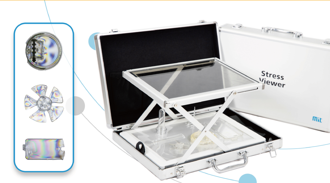

透明塑胶材料遭受应力时将产生双折射现象,当光线穿透具双折射率的材料时,光在材料内进行的速度也会不同。当偏极光进入有应力作用之双折射材料时,光线会分为较快速及较慢速两光束,其速度差相对距离则称为相位差或光程差或迟延 (retardation,R)。在单色光的光弹条纹中(明暗条纹),粗线的地方代表该点之主应力方向与x轴(或y轴)平行。因此两道光之相位差为整数波长,因而造成光场之明暗条纹,光场之条纹可以肉眼观察,条纹越密集的地方,表示应力愈大,亦即是应力集中的地方,也是材料较容易发生破坏时最先开始之处,图 4 是应力偏光仪量测观察应力之原理,而图 5 是应力偏光观测装置。

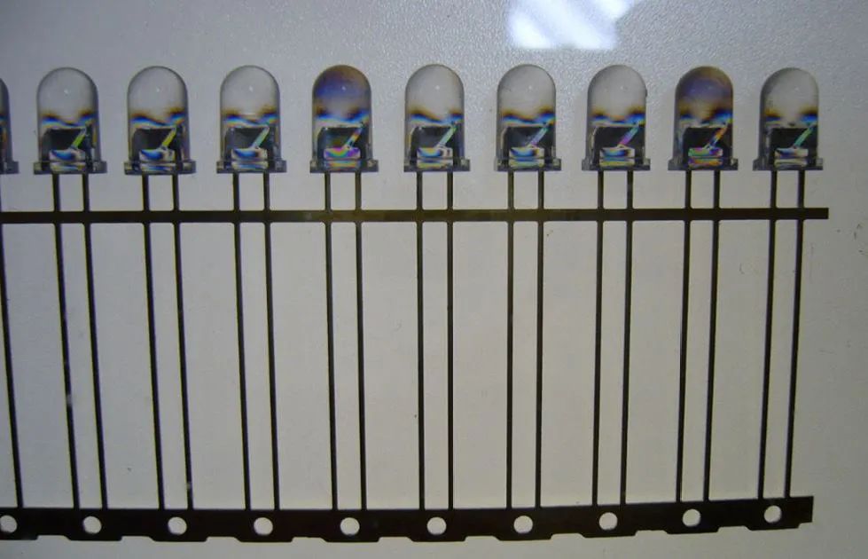

应力偏光仪观测透明塑胶件的残留应力
对于光电产业常使用的透明性塑胶材料而言,目前最简易可用来观察材料内部残留应力之方法,就是使用穿透式应力偏光仪,来观测光线通过透明塑胶件后,所呈现之明暗干涉条纹(使用单波长光源)或七彩条纹(使用白光光源),如图 6 所示。干货分享|透明塑胶光学产品的残留应力定性分析的图7
图6:应力偏光观测可有效观察高应力区域
此方法是一种非破坏性的定性观测方法,主要是利用塑料受应力作用下之光弹特性,来观测材料的双折射率变化情形。此由 Brewster 的光弹性定律理论中可知,对于受应力作用而产生应变之高分子材料,其在空间中对光线的折射率将会有方向性的不同,换言之,也就是说塑胶材料在不同方向所受之应力分量不同,其在这些方向所表现之折射率也会不同,而其折射率之差异会与所受之应力程度成正比。当射出模温接近或超过塑料之 Tg 温度时,可有效消除双折射现象,此即是由于流动所诱发之分子定向现象,可藉由使用较高模温使分子有足够动能及足够时间来松弛分子应力。藉由将透明试片置于两片正交之偏光板间,可观察到较无散射之彩色光环,有较多区域呈现黑暗颜色,代表分子结构较无残留应力存在。

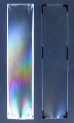

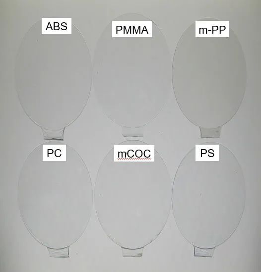

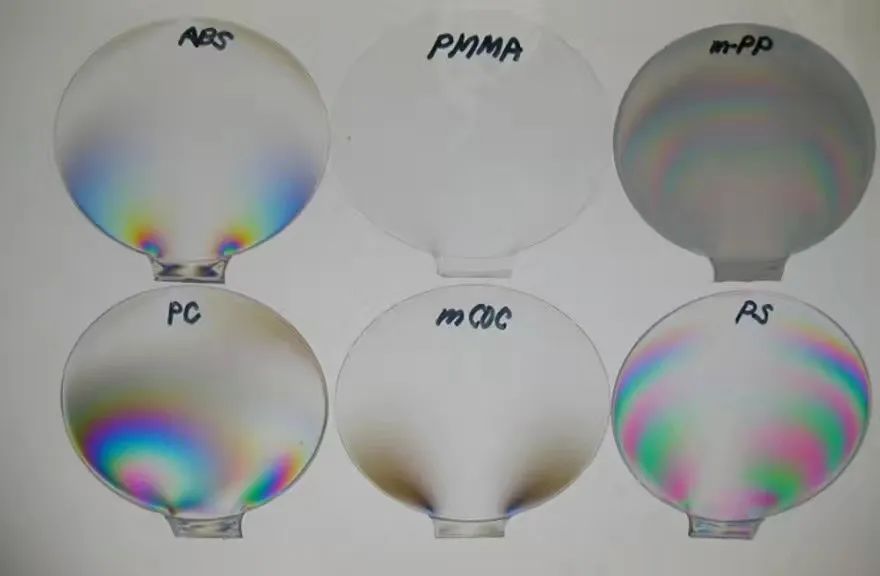

图 7 至图 9 是一些透明塑胶成品之应力偏光观测照片。图 7 是 PC 材料射出平板成品,退火前后之应力偏光观测。而图 8 与图 9 是多种透明性塑胶材料之圆片成品,在有无经过偏光照射时之应力分布观察情况,由此可明显得知不同塑料对成型应力之敏感性。

图8:以肉眼观测不同透明塑胶材料试片之结果

图9:以应力偏光观测不同透明塑胶材料试片之结果
