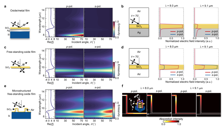

图1 氧化物基热辐射器。(a ~ f) 模拟氧化物/金属膜(a、b)、独立氧化膜(c、d)和微结构独立氧化膜(e、f)的能量-动量色散和电磁能量分布。

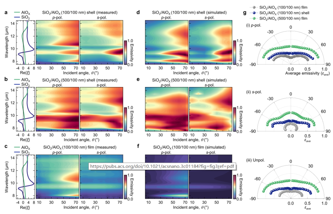

图3 测量和模拟能量-动量色散。
