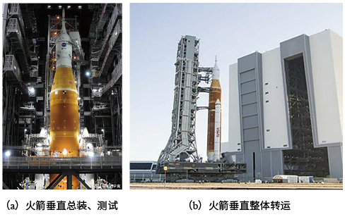

SLS火箭由美国国家航空航天局(NASA)设计,芯级直径为8.4m,采用液氢液氧推进剂;捆绑2个固体助推器,直径为3.7m。载人构型火箭的近地轨道(LEO)运载能力为70t,货运构型火箭的LEO运载能力为130t。SLS火箭在肯尼迪航天中心的39B发射工位发射,延续采用航天飞机的垂直总装、垂直测试、垂直转运的“三垂”测试发射模式,如图1所示,主要特点如下:
(1)充分利用航天飞机原有的测试发射设施,节约发射场的建设投资。
(2)在技术区垂直总装测试厂房完成芯级、助推级、星罩组合体的垂直总装、垂直测试后,火箭、发射台垂直整体转运至发射工位,保持箭地连接状态不变,测试发射技术成熟。

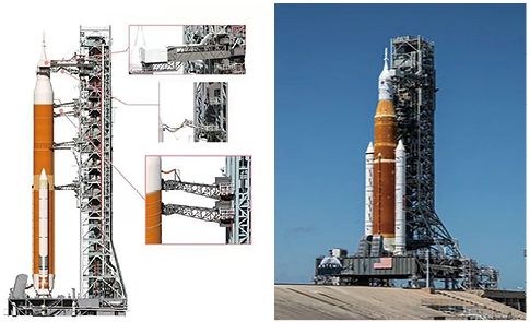

(3)火箭发射台继承航天飞机的发射台技术,附带功能完备的脐带塔,设置了多层摆臂,用于布设箭地连接气、液、电管路,火箭起飞时摆臂带动箭地连接器摆开至安全净空以外,如图2所示。
(4)发射区取消了航天飞机任务的复杂发射塔,发射工位更加简洁高效
国外新型主力火箭测试发射模式分析及启示的图2
图1 SLS火箭的“三垂”测试发射模式
国外新型主力火箭测试发射模式分析及启示的图3
图2 SLS火箭的发射台与发射工位

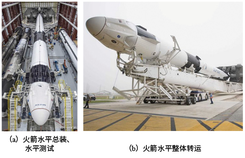

“猎鹰”火箭由SpaceX公司研制,包括“猎鹰”9和“猎鹰”重型两种经典构型,“猎鹰”9的直径为3.7m,为两级液氧煤油火箭,LEO运载能力为22.8t,地球同步转移轨道(GTO)运载能力为8.3t;“猎鹰”重型一级由3个“猎鹰”9芯一级并联捆绑而成,二级与“猎鹰”9相同,LEO轨道运载能力为63.8t,GTO轨道运载能力为26.7t。目前,“猎鹰”火箭发射租用卡纳维拉尔角空军基地SLC-40发射工位、肯尼迪航天中心SLC-39A发射工位、范登堡空军基地SLC-4E发射工位,火箭采用“三平”测试发射模式,一级实现回收和可重复使用,如图3所示,极致追求高效率和低成本,主要特点如下:
(1)火箭、星罩组合体在火箭总装测试厂房完成水平总装、水平整体测试后,水平整体转往发射区,箭地连接保持不变。
(2)星箭组合体由一体化运输起竖车运往发射区,起竖臂兼做脐带塔,布设箭地气、液、电连接管线,起竖后,起竖臂留在发射区,运输车返回技术区;起竖臂在箭地连接器脱落后、火箭起飞的同时后倒。
(3)支撑火箭的发射台台体框架与起竖臂集成在一起,起竖后整体落在导流槽入口承力结构上,简化了发射区火箭和发射台的对接操作。
(4)发射工位非常简化,卫星发射任务无需发射塔,载人任务设置发射塔主要用于航天员登舱,如图4所示。
(5)火箭一级分别实现了海上平台回收和发射场场坪回收,并完成了“二手”火箭的多次重复使用,极大地降低了运载火箭的发射成本,提高了火箭的使用效率
国外新型主力火箭测试发射模式分析及启示的图4
图3“猎鹰”9火箭的“三平”测试发射模式

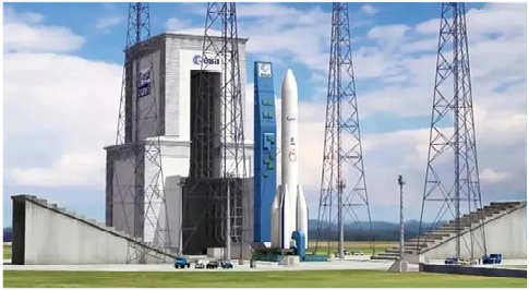

“阿里安”6火箭由空客公司与赛峰集团联合研制,为两级捆绑火箭,直径为5.4m,芯一级、芯二级采用液氢液氧推进剂,捆绑2个或4个3m直径固体助推器,GTO轨道运载能力为11t。该火箭计划在库鲁发射场新建的ELA4发射工位发射,位于“阿里安”5发射工位(ELA3)以西4km。与“阿里安”5火箭的“三垂”测试发射模式相比,“阿里安”6火箭测试发射模式的突出特点是:火箭芯级采用“三平”模式,固体助推器采用类似“三垂”模式,如图8所示,主要特点如下:
(1)火箭芯一级和芯二级在技术区火箭水平组装测试厂房进行水平总装、水平测试后,水平整体转运至发射区活动勤务塔中整体起竖,这一点借鉴了“联盟”火箭在库鲁发射场的相关技术,没有沿用类似“阿里安”5火箭的垂直总装模式。
(2)固体助推器在技术区的流程沿袭了“阿里安”5火箭的做法,利用“阿里安”5火箭的固体助推器测试准备厂房以垂直状态完成测试。之后,助推器垂直转运至发射区,在活动勤务塔中完成与芯级的捆绑连接及全箭组装。
(3)航天器、整流罩在技术区完成测试、加注与整流罩装配后,组合体垂直运至发射区,与火箭在活动勤务塔内完成组装,进行垂直状态整体测试、加注、发射。
与“阿里安”5火箭发射场相比,“阿里安”6火箭的技术区取消了火箭整体垂直总装测试厂房,放弃了庞大复杂的活动发射台,采用固定简单发射台,发射区增设了活动勤务塔(见图9),整体上降低了维护成本和建设投资。虽然发射工位占位时间有所增加,但通过采用箭地一体化设计,最大程度地简化了航天器、整流罩组合体与火箭的总装操作及发射日操作,时间成本可以接受。
国外新型主力火箭测试发射模式分析及启示的图9
图8“阿里安”6火箭的组装、测试
国外新型主力火箭测试发射模式分析及启示的图10
图9“阿里安”6火箭的发射工位效果图

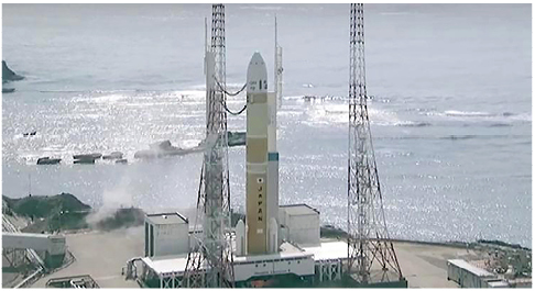

H-3火箭由日本宇宙航空研究开发机构(JAXA)和日本三菱重工公司共同研发,为两级捆绑火箭,直径为5.2m,芯一级、芯二级采用液氢液氧推进剂;捆绑0个、2个或4个固体助推器。GTO轨道最大运载能力为6.5t,LEO轨道最大运载能力为20t。H-3火箭在种子岛空间中心发射,沿袭H-2火箭的“三垂”测试发射模式,如图10所示。
为了降低发射场建设、运营和维护成本,提高快速、连续发射能力,H-3火箭测试发射流程与发射场设计中采取了如下措施:
(1)强调继承性,充分利用发射场H-2火箭现有测试发射设施,通过适当更新改造保障H-3火箭的测试发射任务,利用H-2火箭垂直总装测试厂房第二总装测试工位完成H-3火箭的垂直总装测试工作,减少发射场建设投资。
(2)强调箭地一体化设计,合理分配火箭与地面设施之间的操作接口,将减少人力或操作时间作为优先考虑因素,提高测试发射效率,降低发射成本。
(3)发射区采取无人值守设计,不设发射塔,箭地发射支持操作由移动发射平台保障。火箭竖立到发射工位之后,不再进行设备安装、连接或移除电缆等操作。
国外新型主力火箭测试发射模式分析及启示的图11
图10 H-3火箭的发射工位
