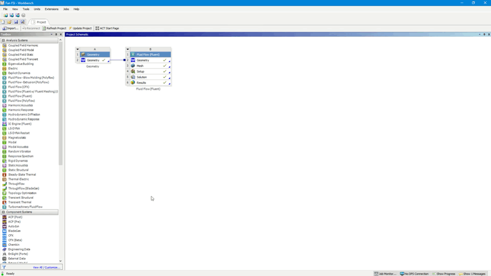

如何执行单向FSI仿真
通过直接链接CFD和FEA仿真,可在Workbench中轻松执行单向仿真。具体操作方法是,只需简单的拖放任务,即可自动连接仿真的几何结构和求解单元。
知识点 | 流固耦合原理及其重要性的图4
如何执行双向FSI仿真
通过将CFD和FEA仿真与系统耦合链接,可执行双向仿真。本视频介绍了如何在Fluent中创建单向仿真,并通过Workbench的Mechanical转换为双向仿真的过程。Workbench可创建简单直接的协同仿真,使得双向数据交换成为可能。
