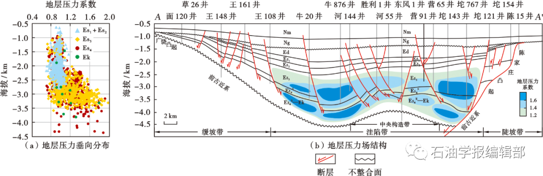

盆地结构控制下的地层压力-流体-储集性协同演化及控藏作用——以东营凹陷古近系为例的图2
注:Nm—明化镇组;Ng—馆陶组;Ed—东营组;Es1—沙一段;Es2—沙二段;Es3—沙三段;Es4S—沙四段上亚段;Es4X—沙四段下亚段;Es4—沙四段;Ek—孔店组。
图2 东营凹陷古近系现今地层压力场结构特征 (剖面位置见图1)
Fig.2 Structural characteristics of present formation pressure field of Paleogene in Dongying sag

地层超压是油气成藏的主要动力,受渤海湾盆地结构控制,盆地内各坳陷普遍发育生烃增压成因的超压场[40-41]。东营凹陷古近系烃源岩发育,自下而上依次为孔二段盐湖—沼泽相泥岩、沙四段下亚段盐湖相泥岩、沙四段上亚段咸水湖相泥岩和沙三段下亚段半咸—微咸水湖相泥岩[33][图1(b)]。其中,沙四段下亚段烃源岩干酪根类型以Ⅱ1型、Ⅱ2型为主,有效厚度为200~250 m;沙四段上亚段烃源岩干酪根类型以Ⅰ型为主,有效厚度为150~250 m;沙三段下亚段烃源岩干酪根类型以Ⅰ型和Ⅱ1型为主,有效厚度为200~300 m。东营凹陷古近系4套烃源岩在热演化过程中不断发生流体膨胀作用,控制了地层流体压力的演化和现今分布。
目前,地层压力系数1.1和1.2常用来分别作为划分常压与弱超压、弱超压与超压系统的界限值[27-28]。基于300余口钻井实测地层压力数据统计,东营凹陷古近系开始发育超压系统对应的深度约为2 200 m[42],随着埋藏深度增加,地层压力系数逐渐增大,埋深3 500 m对应地层压力系数可达1.8[图2(a)]。受凹陷内沙四段下亚段顶部盐膏层分隔作用的影响[图1(b)],东营凹陷纵向上发育盐上沙三段中亚段—沙四段上亚段超压系统和盐下沙四段下亚段—孔店组超压系统[图2(b)]。横向上,超压系统在牛庄、利津、民丰和博兴4个次级洼陷内部均有发育[43],以控洼断层作为边界。以流体包裹体测试结果和现今地层压力场为约束,开展盆地模拟分析地层压力场演化过程,结果表明,受盆地“沉降—抬升—沉降”构造演化的影响,东营凹陷古近系地层压力经历了升高、降低、升高3期演化。沙一段沉积开始至东营组沉积早—中期,伴随盆地沉降,古近系出现欠压实现象,烃源岩开始生烃,凹陷内开始大面积发育弱超压;东营组沉积晚期,受东营运动抬升影响,烃源岩生烃增压作用减弱,地层压力释放变为常压;东营运动以来,随着凹陷进一步沉降,烃源岩生烃作用逐渐增强,超压强度逐渐增加、超压范围逐渐增大,形成现今的压力场分布特征(图3)。

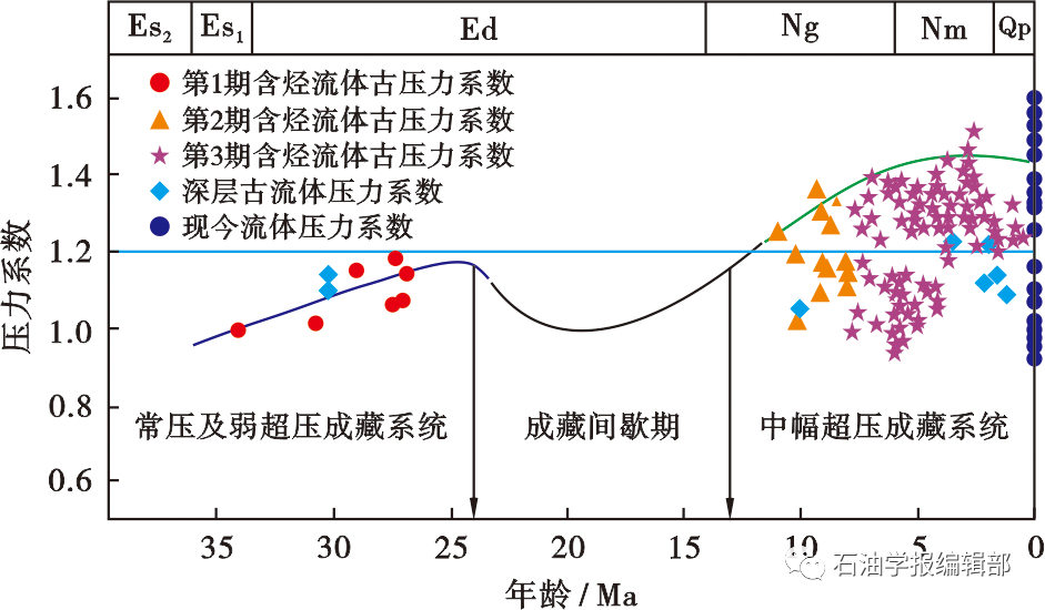

盆地结构控制下的地层压力-流体-储集性协同演化及控藏作用——以东营凹陷古近系为例的图3
注:Qp—第四系;Nm—明化镇组;Ng—馆陶组;Ed—东营组;Es1—沙一段;Es2—沙二段。
图3 东营凹陷古近系地层压力演化过程
Fig.3 Evolution process of Paleogene formation pressure in Dongying sag

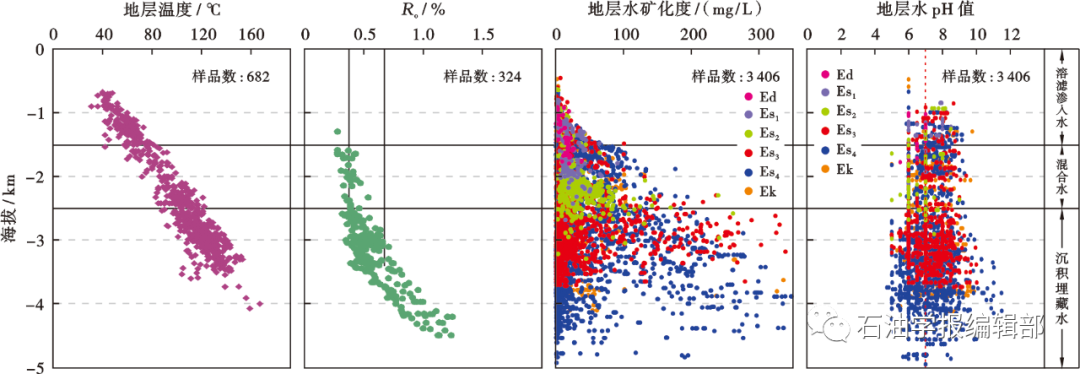

现今流体场是古地层流体被外源注入流体、深部热液、有机流体混入和复杂“水-岩”作用等因素综合影响的结果[44]。基于3 406个样品点实测地层水的矿化度、酸碱度等水化学参数和682个地温数据、324个烃源岩镜质体反射率(Ro)数据,将东营凹陷现今古近系地层流体划分为3类:①溶滤渗入水,埋深在0~1 500 m,矿化度为0~100 mg/L,呈弱酸性或弱碱性;②混合水,由溶滤渗入水和深部沉积埋藏水混合形成,埋深在1 500~2 500 m,矿化度为100~200 mg/L,酸碱度略大于溶滤渗入水;③湖相沉积埋藏水,埋深大于2 500 m,矿化度普遍大于200 mg/L,酸碱度较溶滤渗入水明显增加。平面上,地层水呈单一、渐变环状分布,由洼陷中心向盆缘,地层水由湖相沉积埋藏水过渡为混合水,再过渡为溶滤渗入水[45](图4)。
盆地结构控制下的地层压力-流体-储集性协同演化及控藏作用——以东营凹陷古近系为例的图4
注:Ed—东营组;Es1—沙一段;Es2—沙二段;Es3—沙三段;Es4—沙四段;Ek—孔店组。
图4 东营凹陷古近系现今地层流体特征
Fig.4 Current fluid characteristics of Paleogene in Dongying sag

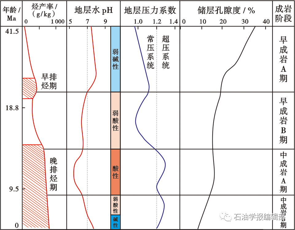

在断陷盆地构造演化控制下,地层压力、流体性质和储集物性协同演化:伴随膏岩的脱水和不同层系烃源岩的生烃作用,断陷初始期发育的盐湖、咸化湖沉积和断陷鼎盛期发育的淡水湖沉积的地层压力、流体性质(酸碱度、水型、离子浓度)等发生多幕有序演化,不同性质流体作用控制了不同类型有效储层的发育(图7)。在超压驱动下,油气从烃源岩排出后与地层流体混合并运移,最终在有效储层中聚集成藏。
盆地结构控制下的地层压力-流体-储集性协同演化及控藏作用——以东营凹陷古近系为例的图9
图7 东营凹陷沙三段中亚段浊积岩油藏地层压力 - 流体 - 储集性协同演化过程
Fig.7 Co - evolution process of pressure,fluid and reservoir property of turbidite reservoir of middle submember of Member 3 of Shahejie Formation in Dongying sag

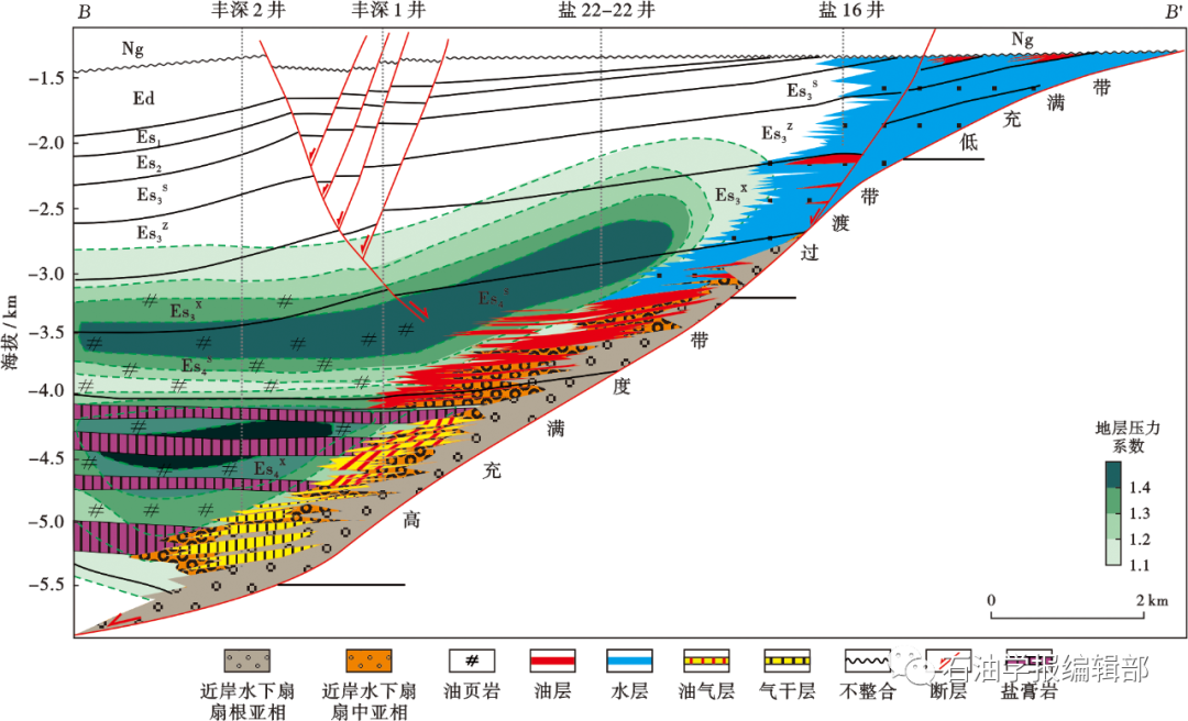

东营凹陷北部陡坡带发育一系列近岸水下扇和扇三角洲砂砾岩体[47,49],其构造位置邻近洼陷带优质烃源岩,油气成藏条件优越,是重要的勘探对象。陡坡带砂砾岩由深部向浅部依次发育高充满度油气藏和凝析气藏、中等充满度油藏、低充满度油藏[图8(a)、图9]。陡坡带砂砾岩发育“常压/弱超压—碱/酸—中/低孔(少量高孔)”协同演化模式[图8(b)],其中,深部超压充注与酸、碱流体两期交替匹配,控制了高充满度气藏及凝析油气藏的形成;中—浅部常压-浮力充注与高孔隙度储层匹配,控制了低充满度油藏的形成。以丰深1井为例,该井沙四段下亚段砂砾岩油藏经历2期油气充注:第1期距今约36 Ma,沙四段下亚段烃源岩成熟供烃,充注压力最大时地层压力系数达1.25,储层孔隙度约为20%;第2期充注时,地层压力系数增大至约1.30,储层孔隙度约为12%(图9)。相较而言,盐16井钻遇的浅层沙四段下亚段砂砾岩油藏的原油来自沙三段下亚段烃源岩,仅观测到1期流体包裹体,测压结果显示其形成于常压地层背景。因此,油气充注动力和酸、碱交替的流体环境与有效储层的协同匹配控制了陡坡带不同充满度油气藏的差异分布。
盆地结构控制下的地层压力-流体-储集性协同演化及控藏作用——以东营凹陷古近系为例的图11
注:Nm—明化镇组;Ng—馆陶组;Ed—东营组;Es1—沙一段;Es2—沙二段;Es3S—沙三段上亚段;Es3Z—沙三段中亚段;Es3X—沙三段下亚段;Es4S—沙四段上亚段;Es4X—沙四段下亚段。
图9 东营凹陷盐家地区陡坡带砂砾岩体不同充满度油气藏差异富集特征 (剖面位置见图1)
Fig.9 Differential enrichment characteristics of glutenite reservoirs with different filling degrees in the steep slope zone of Yanjia area,Dongying sag
