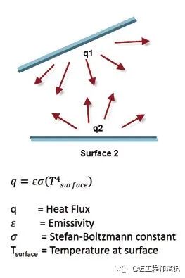

影响辐射换热的三个因素是物体与其周围环境之间的温差、物体与其周围的表面特征以及物体对周围环境的状态。

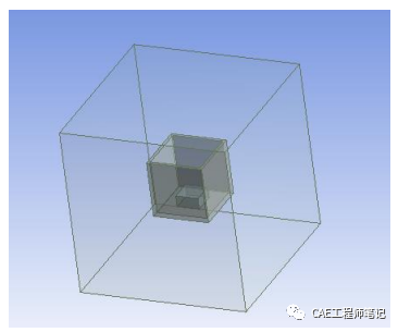

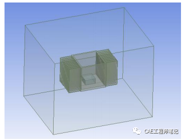

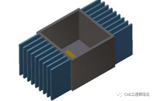

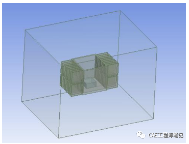

仿真计算的翅片几何形状以及几何参数如图所示。取一个立方体电子外壳(100cm X 100cm X 100 cm),中心线热负载产生50W的热量。翅片用于两个侧面。环境温度为328K。

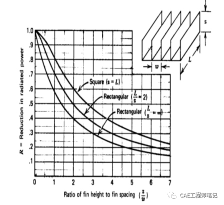

辐射传热系数的计算,参考下图,相邻表面的辐射屏蔽效应。

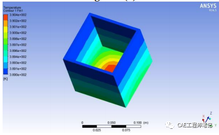

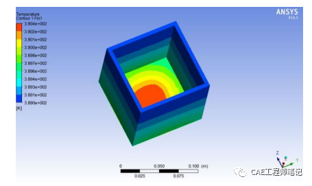

1. 计算无散热片的仿真结果如下图所示。
电子设备热设计(Thermal Design of Electronic Equipment)-9的图5
电子设备热设计(Thermal Design of Electronic Equipment)-9的图6
电子设备热设计(Thermal Design of Electronic Equipment)-9的图7
模拟结果表明,平均表面温度接近390K左右。

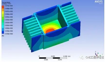

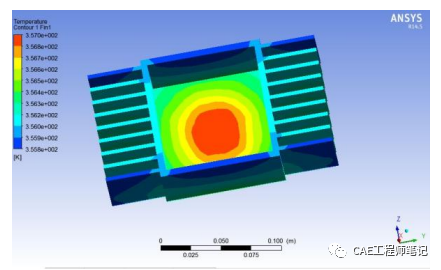

2. 带连续散热片的仿真结果如下图所示。
电子设备热设计(Thermal Design of Electronic Equipment)-9的图8
电子设备热设计(Thermal Design of Electronic Equipment)-9的图9
电子设备热设计(Thermal Design of Electronic Equipment)-9的图10
模拟结果表明,平均表面温度接近356 K左右。

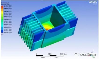

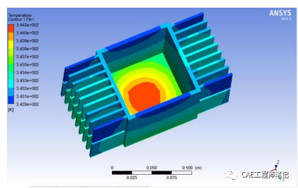

3. 带间断散热器(每个散热片中心有5mm的切口)的仿真结果如下图所示。
电子设备热设计(Thermal Design of Electronic Equipment)-9的图11
电子设备热设计(Thermal Design of Electronic Equipment)-9的图12
电子设备热设计(Thermal Design of Electronic Equipment)-9的图13
模拟结果表明,平均表面温度接近344K左右。
从计算结果中可以看出,由于翅片的中断,与连续翅片散热器相同情况下,表面温度降低了近10K。这是由于翅片中的中断重置了流体动力学和热边界层,并且新的边界层生长,从而增加了整体对流传热系数。
