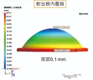

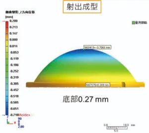

本次案例的产品为车灯透镜,过去是使用玻璃材质,由于节能减碳、车辆轻量化趋势,以及产能等因素,近来开始使用塑胶材质。车灯透镜的肉厚,通常较一般塑胶产品厚,此案例最厚区域约20mm,塑胶材料为热涨冷缩性质,在传统射出成型过程当中,高温熔融塑胶射入模穴内,经过冷却收缩后,较厚区域会收缩较大。靠近浇口与远离浇口区域,因压力分布差异,而产生收缩差异,进而导致形变问题。也由于传统射出过程中,分子链被拉伸而可能导致残留应力的问题,形变与残留应力问题将影响产品的光折射路径与亮度。
解决方案说明
此案例期望透过射出压缩成型方式,改善产品的形变与残留应力问题,射出压缩成型是结合了传统射出成型与压缩成型两种制程,在充填初始阶段,公母模不完全闭合,而是保留一部分间距,当塑胶射入模具内达到一定体积时,锁模机构将模具完全闭合,透过闭合的机制,压缩模穴表面让熔胶进入模穴,完成充填。另外,调整模具机构设计,可以只针对重点区域局部压缩模穴表面,称为射出模内压缩制程。

图1:射出成型之底部位移

图2:射出模内压缩之底部位移

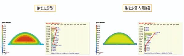

1. 由产品形变探讨:图1 与图2 为射出成型与射出模内压缩成型之底部翘曲变形,由于射出模内压缩的体积收缩率较小与较均匀,因此底部位移0.1mm,小于射出成型之底部位移0.27mm,其位移降低62%。

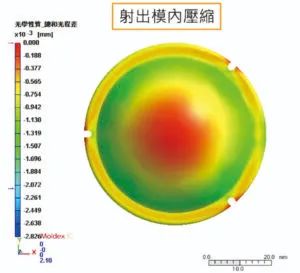

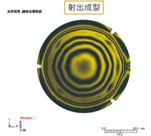

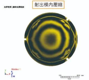

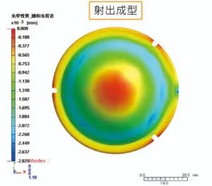

2. 由光学性质探讨:光程差越大,光学品质越差,射出模内压缩最大总和光程差约2 微米,小于射出成型之3 微米,改善率33%(如图4、图5 所示)。总和光弹条纹黑色线条越密集,表示残留应力越大,光学品质越差,射出成型黑色线条较射出模内压缩密集(如图6、图7 所示)。
3. 经由上述两点可知,此案例射出模内压缩可以改善射出成型产品形变与提升光学品质。

模流分析应用射出压缩成型提高车灯透镜品质案例的图4图3:分別为射出成型(左)与射出模内压缩(右)之体积收缩率剖面与统计图

图4:射出成型之总和光程差

 图5:射出模内压缩之总和光程差

图6:射出成型之总和光弹条纹

图7:射出模内压缩之总和光弹条纹
