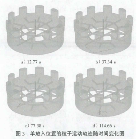

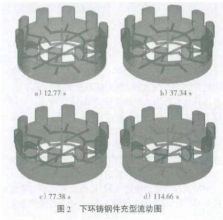

为了分析充型时夹杂粒子的运动状态,需对其运动轨迹进行绘制。由于粒子放入时间和放入位置不同对粒子运动有很大影响,所以对这两种情况分别研究。图3是固定位置放入的粒子随时间变化的轨迹图,图 3a)中粒子轨迹从浇注入口经直浇道至底部横浇道,最后流至底部内浇口位置,对照图2的充型流动图,此时金属液体从内浇口散落入铸件底部,于内浇口处转变了流动形态;图 3)中粒子在内浇口之前的路径与3a 相同,从底部内浇口流入铸件后随着液面运动至铸件底部又上升至另一内浇口附近,呈现明显的流动特征;图 3c)中粒子从内浇口流入后急速上升至液面,与此刻流动状态相同;图 3d)中粒子从内浇口进入铸件后,在内浇口附近呈现非常紊乱的流动形态,说明底部内浇口进入的液体极易在内浇口附近运动,迫使上部金属液上升。

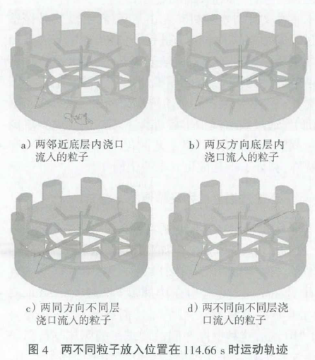

图4是两个粒子在不同的放入位置时的运动轨迹,其中左边的粒子(设为粒子 A)放入位置不变可见其从直浇道流经底部横浇道,进入铸件后迅速向上方运动。右边放入的粒子(设为粒子 B)位置是变化的,其运动轨迹也是变化的,图4a)中粒子 B与粒子 A运动轨迹部分相近,在弧状横浇道处改变进入邻近的浇道中,并于内浇口前沿处出现紊乱流状态,此处极易出现夹杂缺陷;图 4b)中 B 粒子从 A粒子反方向的横浇道进入铸件,也出现往上方紊流现象;图4c)中 B粒子的位置与A 粒子的位置非常接近,但是两者的流入路径存在较大区别B粒子从上层内浇口流入铸件中,亦是往上方运动,与此时刻的流动前沿状态相关联;图 4d)中 B粒子与A粒子运动方向相反,流入铸件的内浇口处于不同的层,B粒子在浇道内部时也出现了小涡流运动流入铸件时呈现水平面运动。

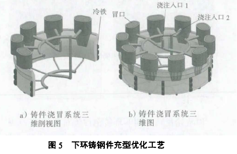

为了解决上述分析结果中的来杂问题,需要对下环铸钢件充型过程进行工艺优化,充型过程中还需要考虑温降和凝固路径,这些都会影响夹杂的上浮难易程度,具体改进方案包含三个方面,分别为浇注系统、冒口系统和冷铁系统。
由于铸件较大,单入口充型速度太慢,致使铸件充型完毕时整体温度偏低,则铸件凝固初始温度不能满足要求,会有碍夹杂的上浮,故需采用双浇注入口,具体如图 5 所示,一个浇注入口从明冒口中部进入铸件,另一个浇注入口从底部进入铸件此种设计可以对夹杂起到冲击作用,加速上浮。
为了保证凝固补缩路径的畅通,加强夹杂的上浮,增加了冒口保温措施,明冒口采用发热冒口,即在原工艺基础上加上发热保温冒口套。
冷铁系统主要是依据冒口冷却凝固补缩路径进行设定,其位于底部两内浇口之间位置,保证底部凝固初期从此处结晶,致使底部内浇口与顶部内浇口间存在明显的温度梯度,实现顺序凝固。冷铁采用ZG35 材质。

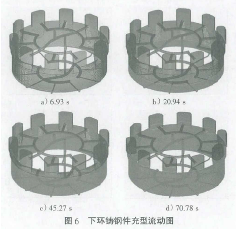

图6下环铸钢件优化后的型流动图由于底层内浇口直径尺寸较小,进入铸件的金属液主要由上层浇注入口提供,浇注充型模式也是由下往上。图 6a)是充型初期金属液的流动情况,上层浇注入口流量大,进入铸件的液体呈现雨淋式,底部内浇口流入量小,减少上层浇注金属液的流动冲击作用,同时减少液面上升时间和高低液面差图 6b)是金属液面高于底层浇注入口低于上层浇注入口的流动状态,可见雨淋式浇注的液体与旁边的液体液面差距不大,增加液体扰动却不易出现紊流;图6c)是金属液面接近冒口根部时的流动状态,可见从冒口中流入的液体液面高于冒口间的液面,这种液面差促进了流体的运动,保证了冒口间区域的夹杂运动,减少冒口间上浮的夹杂停留时间,使得液面高于冒口根部时,冒口间区域的夹杂流入冒口区城中,最终减少夹杂在铸件中的数量;图6d)是金属液面高于冒口根部,接近上次内浇口的流体流动状态,此时液面趋于平缓,冒口中的夹杂可以有效平稳地上浮至液面上,减少夹杂从冒口流出至铸件内的可能性,可以有效减少夹杂缺陷。
与优化前的铸件工艺相比,充型时间大大缩短,有效地减少了充型过程的温降;虽然流动过程扰动大但有效地降低了夹杂产生趋势。

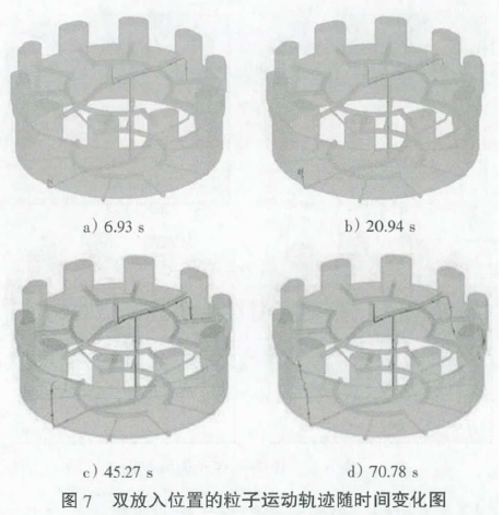

图7是下环铸钢件中两个相同放入位置粒子的运动轨迹,其随时间变化表现出不同的形态。设下层内浇口进入铸件的粒子为 A,上层内浇口进入铸件的粒子为B图7a)为6.93s时A和B粒子的运动轨迹,A粒子从直浇道经底部横浇道流入铸件,于内浇口前端出现稍许涡流,B 粒子经另一浇注入口流过上层横浇道进入铸件,从内浇口处垂直下降至铸件底部同此时的流动形态类似;图7b)为20.94s时的A与B粒子运动路径,可见A粒子进入铸件上升距离比图 7a)中的高,并且在液面附近出现涡流,B粒子与图 7a)中的路径相同,虽然显示路径终点较高,但随着时间的延长,仍然为继续下降;图7c)为图 7b)的进一步流动,规律与上同;图7d)中 A粒子继续维持上述规律,B粒子进入铸件后反而往铸件底部运动,随后出现上升至另一冒口中。
综上所示,如果夹杂粒子从底层浇道进入铸件,则会上浮至液体表面;如果夹杂粒子从上层浇道进入铸件,则会有两种情形,一种会往铸件底部运动,经流体上浮至冒口中;另一种会直接浮于冒口中的液面处。

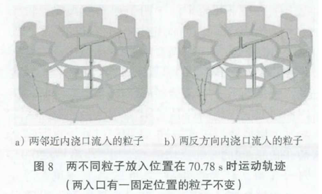

图8是不同放入位置的粒子运动轨迹,由于存在两个浇注入口,为了对比的合理性,每个浇注入口中固定位置存在一个粒子运动轨迹,图8a)中两个长运动轨迹的粒子即为固定位置的粒子,另外两个位置的粒子运动距离比较短,为底层横浇道处改变运动方向的粒子,一为上次浇道横浇道处改变运动方向的粒子;图 8)中变化的两个粒子轨迹分别与 8a)中的固定粒子呈反方向,上层反方向粒子明显出现先下降至铸件底部,后上升至冒口中,与前文结论相符。

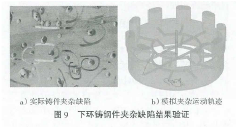

图9是下环铸钢件杂缺陷验证结果,图9a)为实际铸件夹杂缺陷,主要处于铸件中部区域及上端面冒口间区域;图9b)为模拟夹杂运动轨迹可发现粒子于铸件中部区域容易出现紊流,并且易于上浮至冒口中间区域,与实际夹杂缺陷位置相符。

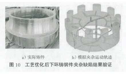

图10是下环铸钢件工艺优化后的夹杂结果验证,图10a)中的实际铸件明显不存在夹杂缺陷;而图 10b)中的夹杂运动轨迹显示杂最后大部分集中于冒口区域中,铸件中基本没有夹杂缺陷,与实际结果合。
