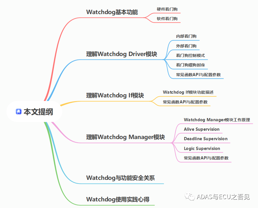

今天,我们来一起探索并回答这些问题。为了便于大家理解,以下是本文的主题大纲:
一文轻松理解AUTOSAR之Watchdog协议栈(上)的图1

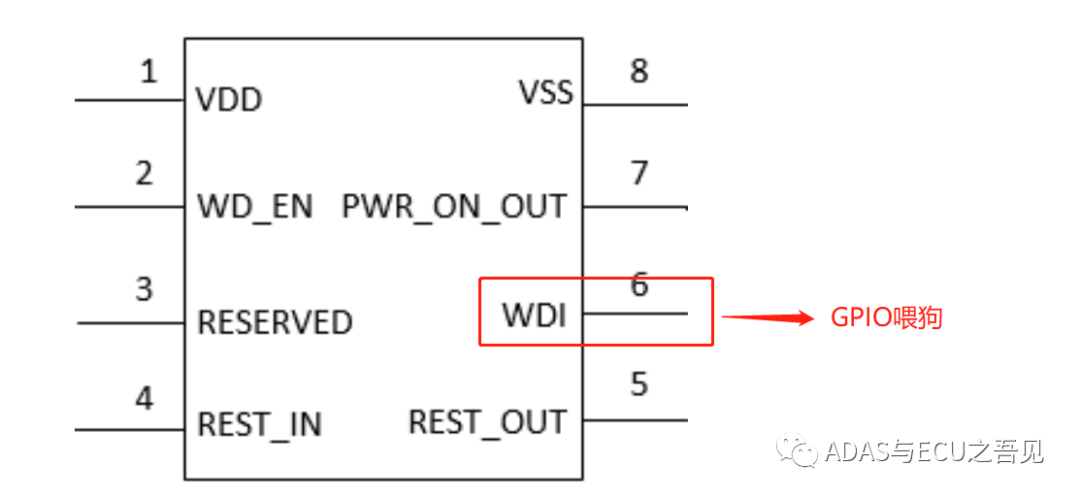

至于选用何种的硬件看门狗,完全取决于自身系统设置需要,无法千篇一律。不过在使用硬件看门狗的时候需要特别考虑以下两点:
  • 该硬件看门狗的最大超时时间能否满足系统设计需求,如果该超时时间过小,就会导致整个系统的不稳定性,误触发看门狗;
  • 该硬件看门狗是否可以进行关闭,对于关键安全系统,一般都要求看门狗一旦打开将不允许被关闭;
  • 该硬件看门狗系统上电后默认处于开狗还是关狗状态,如果是默认开狗,那么对于软件而言,需考虑芯片上电后便要进行喂狗或者重置看门狗行为,同时设计一种在刷件或者调试软件前的物理关狗动作。
  • 该硬件看门狗是采用哪种方式进行喂狗,如通过GPIO,IIC或者SPI等通讯方式来喂狗,因为不同的通讯喂狗方式对芯片的硬件资源均有要求,尽可能采用相对简单可靠的通讯方式来喂狗即可,小T认为GPIO优于IIC,IIC优于SPI。
如下图1列举了市面上存在的不同通讯方式喂狗的硬件看门狗:
GPIO喂狗硬件看门狗:
一文轻松理解AUTOSAR之Watchdog协议栈(上)的图2

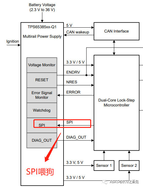

  • SPI喂狗硬件看门狗:
    一文轻松理解AUTOSAR之Watchdog协议栈(上)的图4
图1 各类喂狗方式硬件看门狗

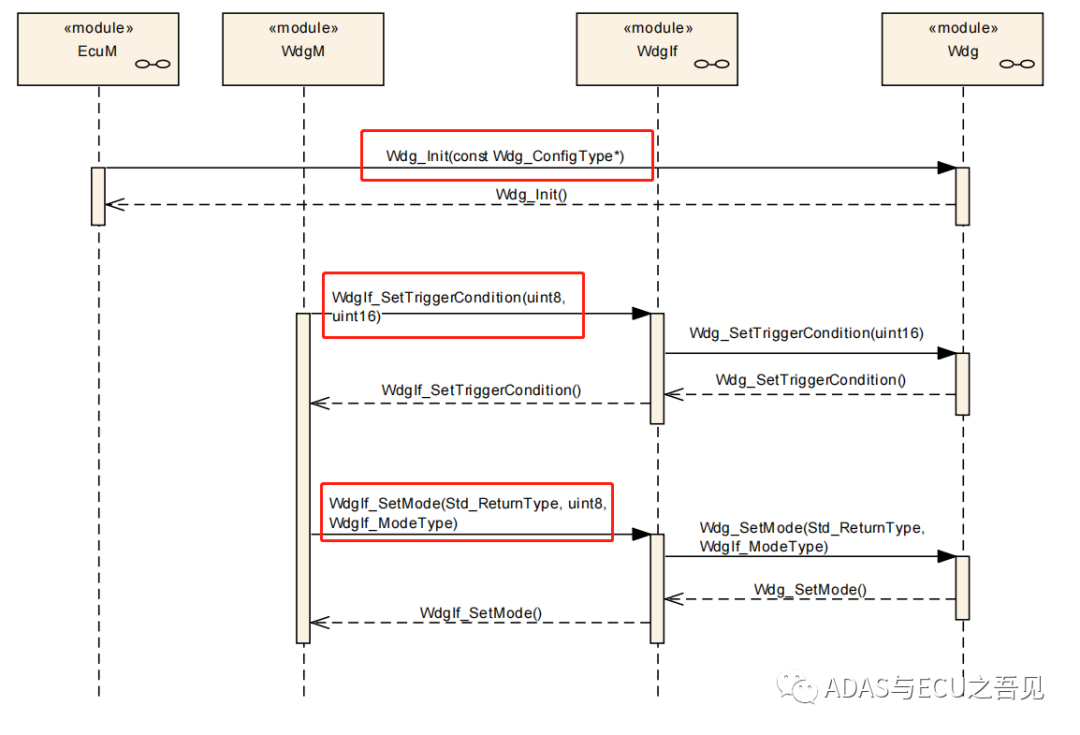

看门狗喂狗时序
如下图4所示为Watchdog初始化,触发看门狗喂狗以及改变看门狗模式的的三类函数调用场景。
  • Watchdog初始化:通过EcuM模块调用函数Wdg_Init来完成Watchdog的初始化配置;
  • 触发看门狗喂狗:通过WdgM模块调用WdgIf模块提供的函数WdgIf_SetTriggerCondition来触发底层驱动进行喂狗动作;
  • 改变看门狗模式:通过WdgM模块调用WdgIf模块提供的函数WdgIf_SetMode来实现看门狗模式的改变。
一文轻松理解AUTOSAR之Watchdog协议栈(上)的图7
图4 看门狗初始化,触发看门狗以及设置看门狗模式时序图

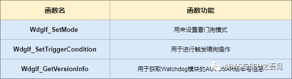

理解Watchdog If模块
Watchdog If模块功能描述
Watchdog If模块全称为Watchdog Interface接口,该接口作为底层Watchdog Driver的抽象,是为了实现底层硬件与软件之间的解耦。
该模块的基本功能仅仅作为底层驱动的抽象层来实现底层看门狗驱动与上层看门狗 管理模块的交互,底层看门狗驱动的特性,如窗口控制,时间周期等设置都不能通过Watchdog If模块来完成。
如果超过一个看门狗驱动被上层Watchdog Manager进行管理,那么DeviceIndex将需要被检查,如果出现错误,需要及时上报。
常见函数API与配置参数
为了便于大家能够快速的对这个模块的重点函数调用,有个较为清楚的了解,小T通过表格的方式进行了如下总结:
一文轻松理解AUTOSAR之Watchdog协议栈(上)的图11
图8 Watchdog If模块常用函数说明

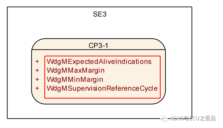

Alive Supervision
如上所述,针对周期性任务的监控实体,在给定的时间范围内对应监控实体执行的次数是确定的,通过这个监控机制可以用于检测某些周期性任务运行太过频繁或者过少。
在使用AliveSupervision过程中,有以下几点需要注意:
  • 对于一个监控实体,采用Alive监控机制,就不要超过1个checkpoit,当前仅支持一个Checkpoint。
  • 根据如下四个参数进行调整使用来决定Alive Supervision如何进行监控,如何有效。
一文轻松理解AUTOSAR之Watchdog协议栈(上)的图13

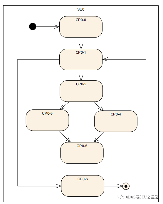

Logic Supervision
如前所述,logic supervision则用于来实现程序流运行时序是否正确,这对于满足功能安全的ECU而言至关重要,通过将实际运行过程中的checkpoint之间的切换关系是否满足设定的checkpoint切换关系来进行判断,如果不在设定的checkpoint关系之内,那么就会上报错误,如果均在checkpoint之内,那么则一切运行正常。
如下图为Logic Supervision的拓扑结构,通过识别两两checkpoint之间的切换关系是否属于静态配置的切换关系Group内,来决定是否执行的是正常的序列行为。
