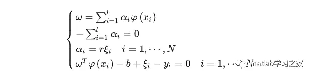

(5)得到对应的线性方程系统为:
基于PSO优化LSSVM的时序预测MATLAB实战的图5
(6)最终求解得到:
基于PSO优化LSSVM的时序预测MATLAB实战的图6

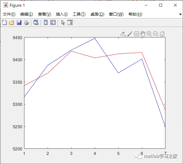

figure(1)
plot(ySim,'r');
hold on
plot(testY,'b');
结果显示
基于PSO优化LSSVM的时序预测MATLAB实战的图7
