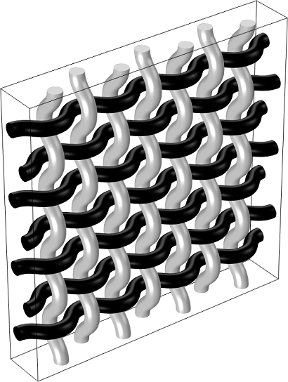

让我们了解一下这个案例,考虑一种碳纤维增强聚合物,其中嵌入环氧树脂基体中的编织纤维沿纤维轴向具有较高的热导率,在横截面上具有较低的热导率。如果想要使用熟悉的笛卡尔坐标系来表示纤维的各向异性几乎是不可能的。但是,如果有一个跟随纤维走向的坐标系,就可以直接设置各向异性特性。
COMSOL 中定义材料各向异性的方法的图1
环氧树脂基体中的编织纤维。

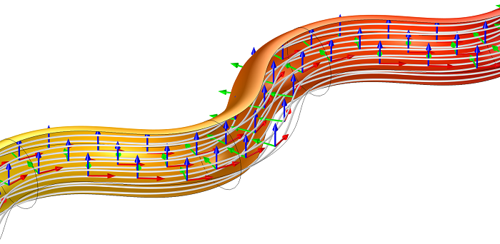

扩散方法求解拉普拉斯方程: COMSOL 中定义材料各向异性的方法的图16 。解  COMSOL 中定义材料各向异性的方法的图17  是一个标量势,它的梯度构成了第一基矢。因为只求解一个标量势,所以这个方法的计算成本很低。矢量场的方向由入口和出口的边界条件指定。如果几何结构是一个闭环,我们可以在内部边界上设置突变边界条件来指定方向。
扩散法相当于在入口和出口边界温度不变的情况下求解稳态热传导方程。然后,温度梯度形成第一基矢,如下图所示。
COMSOL 中定义材料各向异性的方法的图18曲线坐标系(箭头)、温度梯度(流线)和温度(表面)。

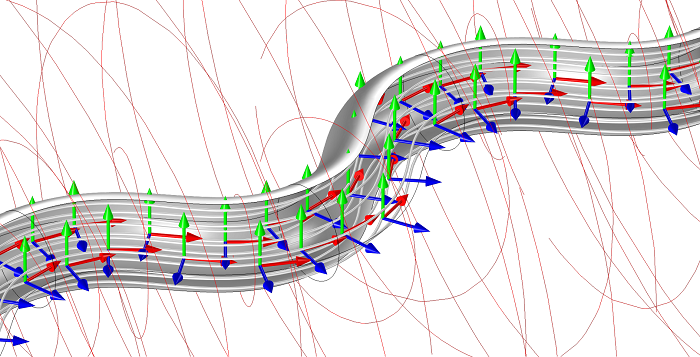

与流动方法相比,这种方法的计算成本略低,因为只求解一个矢量场。这种性能上的差异在 2D 模型中更为明显。其入口和出口的边界条件相同,即,COMSOL 中定义材料各向异性的方法的图24 。在使用自适应方法之前,这种方法被用于模拟多匝线圈,因为它可以产生最佳的截面恒定流线密度。
COMSOL 中定义材料各向异性的方法的图25曲线坐标系(箭头),线圈方向(灰色流线)和磁通密度(红色流线)。

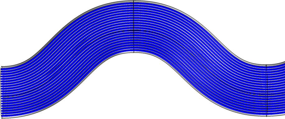

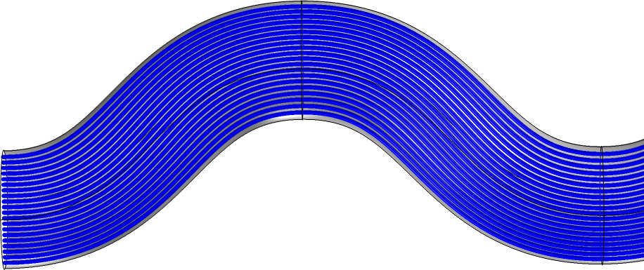

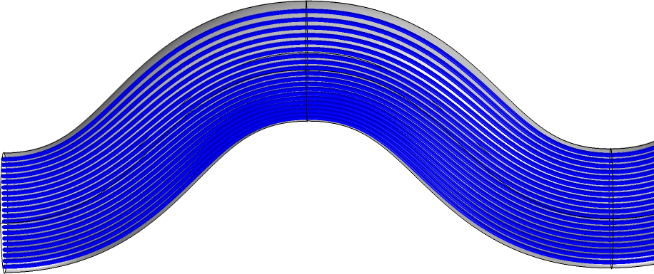

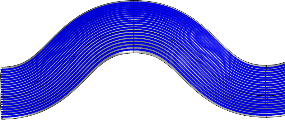

仔细观察各种方法的流线。请注意,这些流线按照定义了第一基矢的矢量场,从等距离的点开始,但遵循不同的路径,如下图所示。
COMSOL 中定义材料各向异性的方法的图26扩散法:流线遵循”最短”路径。
COMSOL 中定义材料各向异性的方法的图27自适应方法:均匀分布的流线。
COMSOL 中定义材料各向异性的方法的图28弹性方法:流线倾向于在凸形弯道处积聚。
COMSOL 中定义材料各向异性的方法的图29流动方法:流线倾向于在凸形弯道处积聚。
如果弯道非常尖,每种方法的差异就更加明显,而自适应方法也可能会形成非均匀的流线密度。

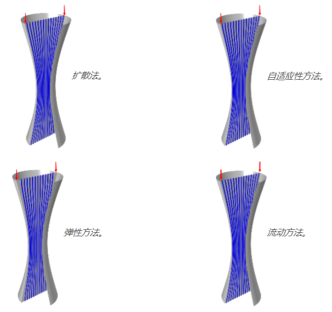

变化的截面
在这种情况下,使用弹性方法可能会失败,得到的特征值与特征向量并不能产生所需的坐标系,而且我们可能不得不手动搜索正确的特征值。由下图可以看到,在几何结构的上部,流线也没有完全遵循形状。扩散法和自适应法也有类似的行为,但没有那么明显。在这个情况下,流动方法产生了最好的结果,但计算量也最大。
COMSOL 中定义材料各向异性的方法的图30
沿着几何结构中心平面的流线。

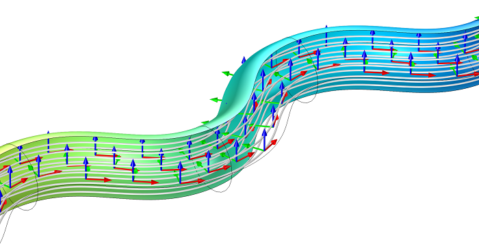

回到我们的纤维模型,在纤维方向上的各向异性热导率为  COMSOL 中定义材料各向异性的方法的图31 ,而垂直于此方向的热导率为  COMSOL 中定义材料各向异性的方法的图32 。如果这些方向与坐标系的轴线重合,则二阶张量热导率有 0 个对角线单元。
COMSOL 中定义材料各向异性的方法的图33
为了能够使用这种对角线形式,必须在求解传热之前计算纤维的曲线坐标系。由于几何结构没有急剧的弯曲或变化的横截面,因此使用扩散方法可以快速得到曲线坐标系的解。
之后,可以在纤维中的传热节点中参考这个坐标系。热导率的各向异性可以在材料节点中定义,使用语法  COMSOL 中定义材料各向异性的方法的图34 。或者,可以在相关的传热节点中选择用户定义的输入。
COMSOL 中定义材料各向异性的方法的图35
相关传热节点中各向异性的定义。
在该模型中,一个高斯脉冲形式的边界热源被施加到几何结构的中心,温度沿着纤维扩散。
COMSOL 中定义材料各向异性的方法的图36流线表示用曲线坐标接口得到的矢量场。
如果想直观地观察结果,例如,查看热导率的 xx 分量( COMSOL 中定义材料各向异性的方法的图37 ),则需要在直角坐标中绘制 xx 分量  COMSOL 中定义材料各向异性的方法的图38 。根据上面描述的变换,纤维的热导率张量, COMSOL 中定义材料各向异性的方法的图39 ,是非对角线形式的。用于定义  COMSOL 中定义材料各向异性的方法的图40  的局部基矢量系统, COMSOL 中定义材料各向异性的方法的图41 ,现在经过空间变化变为  COMSOL 中定义材料各向异性的方法的图42 。在这个模型中,您还可以在切面图中绘制例如热导率矢量等分量,可以在相应的设置窗口的表达式 菜单中选择它们,或者简单地输入 ht.kxx(其中 ht 是用于该模型的固体传热接口的标签)。
