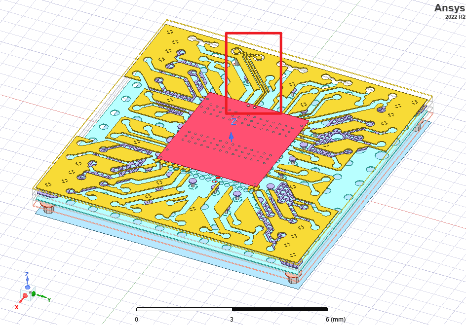

在HFSS中导入一个封装基板文件,选择其中一组差分走线添加Port;
仿真案例 | 芯片近场扫描模拟仿真的图2

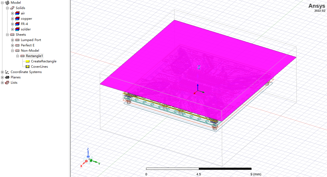

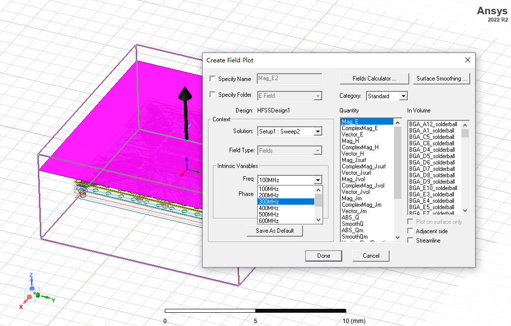

在靠近基板上方一定距离的位置绘制一个sheet,用于后面Plot Fields(当然,这一步放在仿真结束后也可以)
仿真案例 | 芯片近场扫描模拟仿真的图3

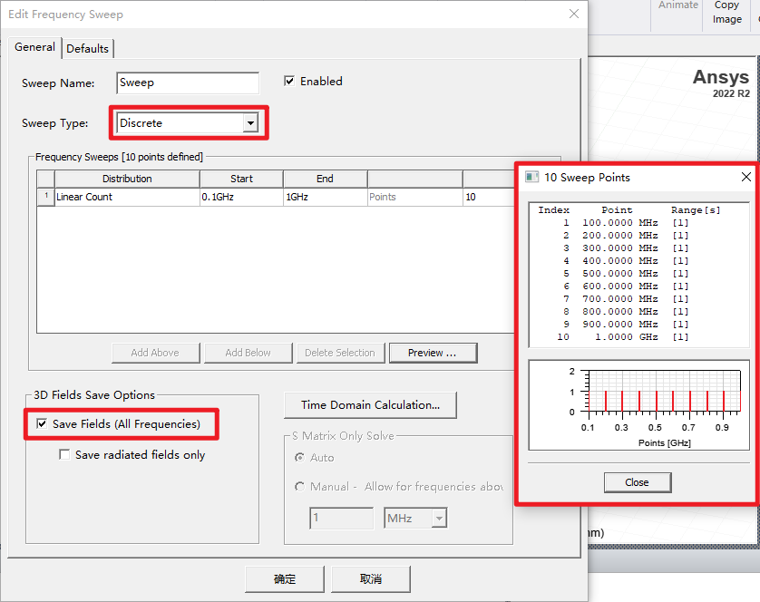

设置若干个频点,并√ 3D Fields Save;
仿真案例 | 芯片近场扫描模拟仿真的图4

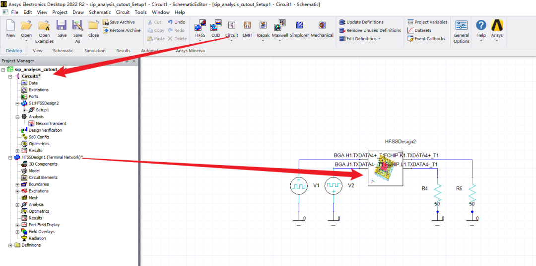

新建Circuit仿真,将HFSS工程添加至电路中,给端口加上更贴近实际的时域激励波形;
仿真案例 | 芯片近场扫描模拟仿真的图5

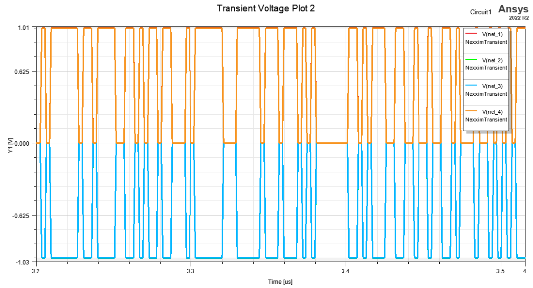

完成Circuit+HFSS联合仿真,得到电路时域仿真结果;
仿真案例 | 芯片近场扫描模拟仿真的图6

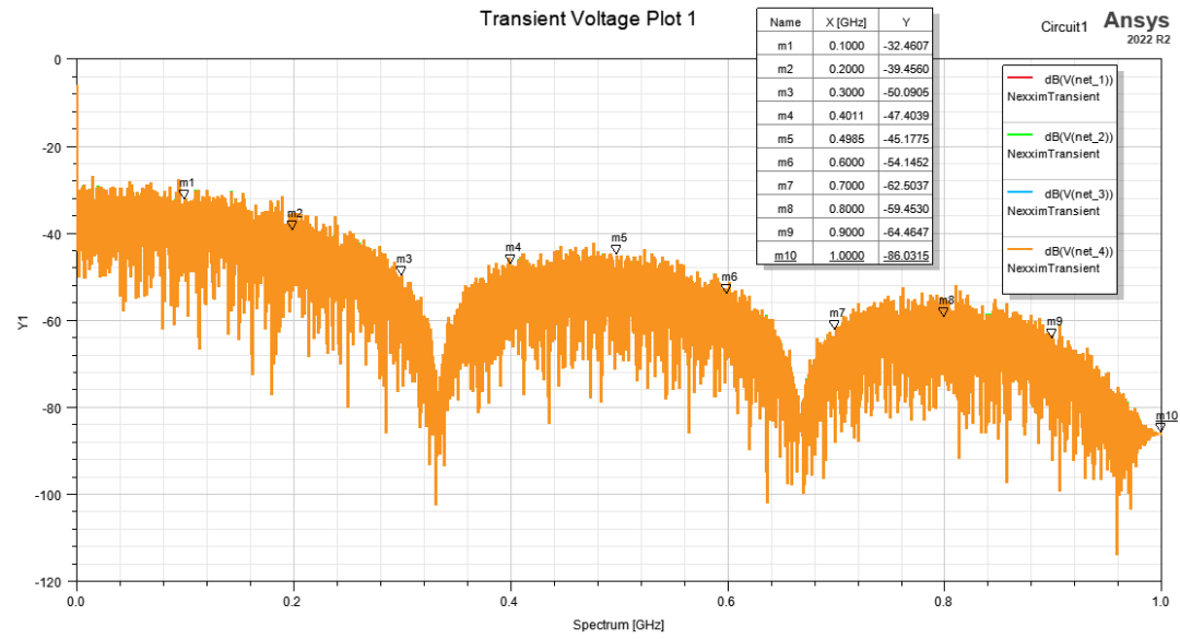

时域波形FFT得到的频谱;
仿真案例 | 芯片近场扫描模拟仿真的图7

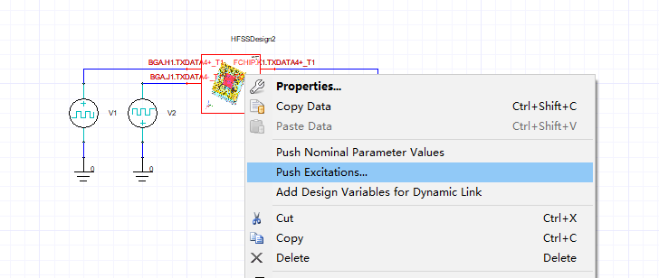

在Circuit仿真结束后,即可将时域的仿真结果Push至HFSS工程中;
仿真案例 | 芯片近场扫描模拟仿真的图8
选中前面绘制的sheet,Create Field Plot;
仿真案例 | 芯片近场扫描模拟仿真的图9

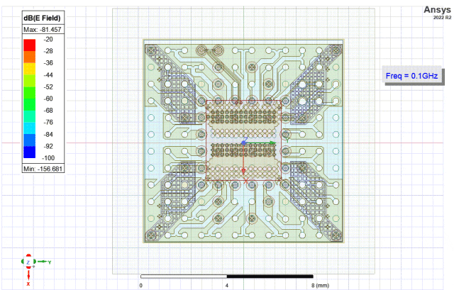

以下,通过仿真得到基板上该组差分走线传输PRBS信号时,在芯片上方附近产生的电场分布图;
仿真案例 | 芯片近场扫描模拟仿真的图10
可以看到,由于在Circuit中的激励是由BGA向Chip传输,因此在任意频点下,最大场强始终在BGA上方 附近;
此外,激励信号在各频点上的幅度大小,最终也反映在电场分布图上,幅值越高对应产生的场强也越大
