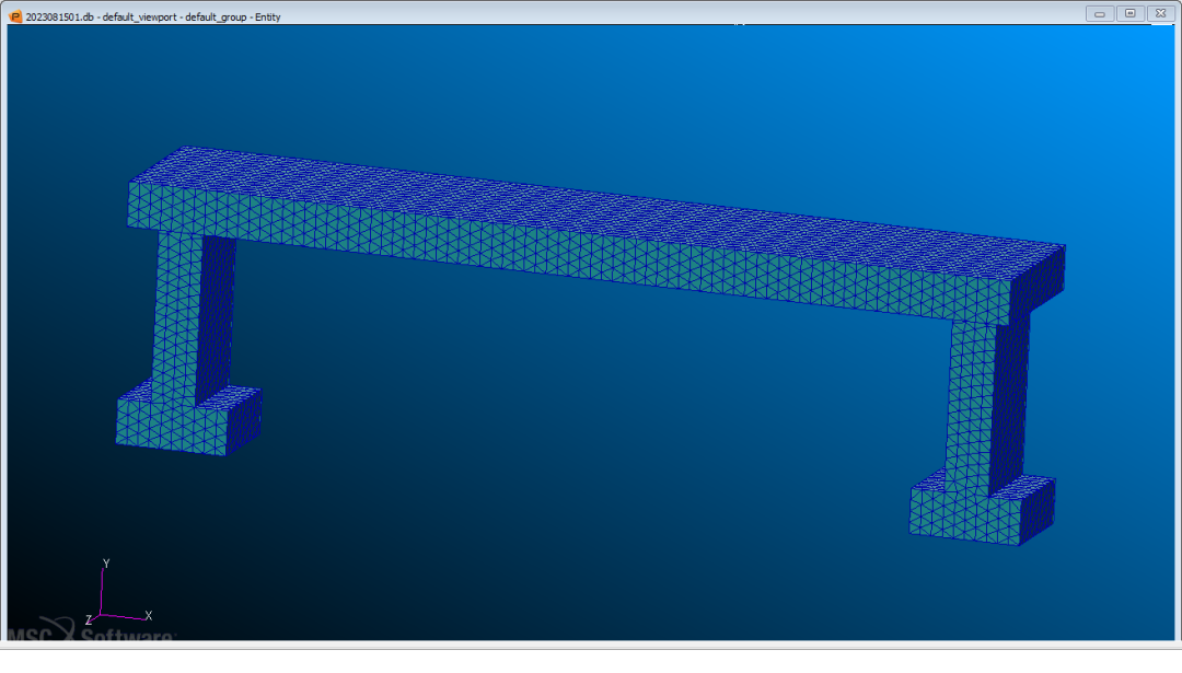

打开SAM 软件,点击File →Import →Model,导入gantry_crane2.bdf文件。
导入以后的模型如下图1所示:
龙门吊静力学强度分析的图1
图 1 导入模型显示

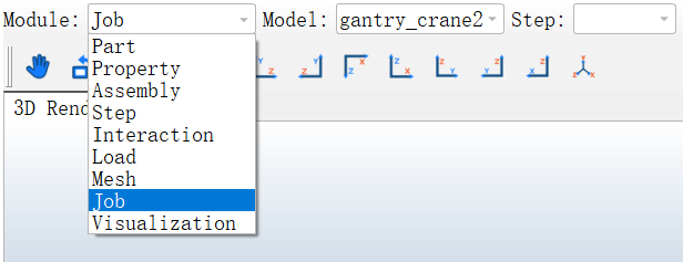

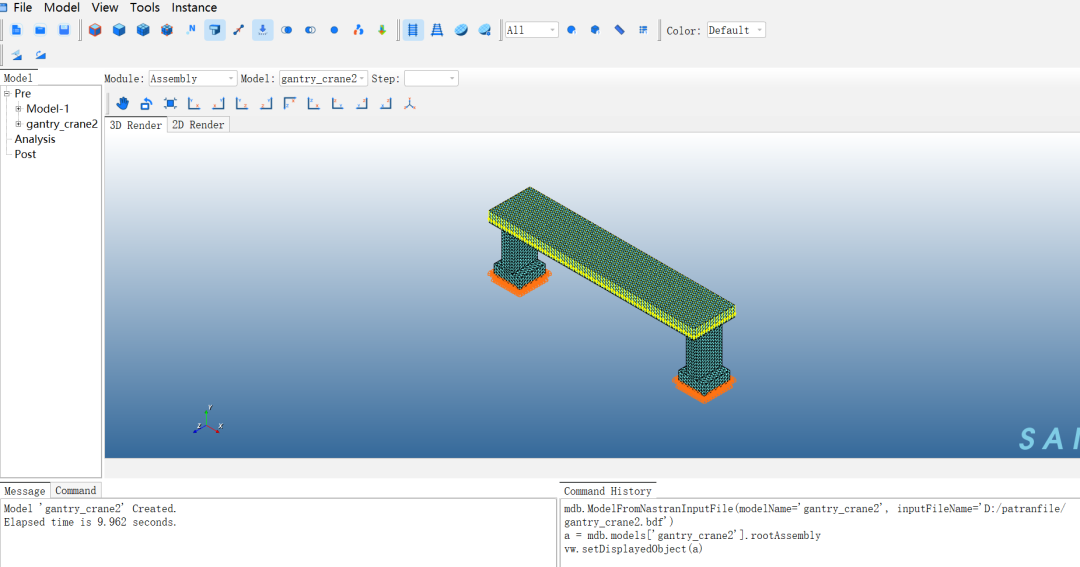

02. SAM 静力分析

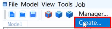

点击 Module,切换到 Job 模块下,点击 Job→Create,
龙门吊静力学强度分析的图2
龙门吊静力学强度分析的图3
图2  创建Job

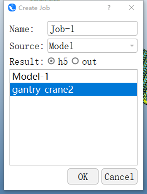

在 Create Job 对话框中:
* Name 默认为 Job-1
* 模型选择 gantry_crane2
  点击 OK 完成 Job 的创建
龙门吊静力学强度分析的图4
图3  完成 Job 创建

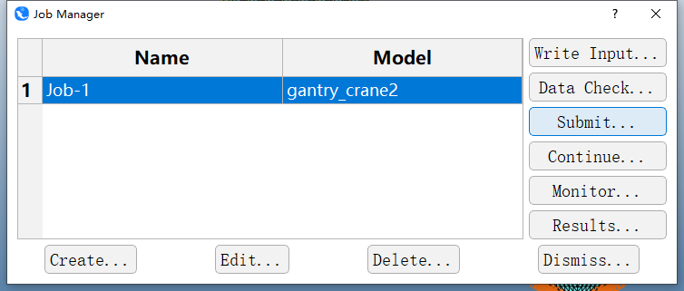

点击 Job 菜单下的 Manager…按钮,在弹出的 Job Manager 对话框中选择刚刚创建的 Job 的名称。点击 Submit 进行计算。
龙门吊静力学强度分析的图5
图4  提交Job进行计算

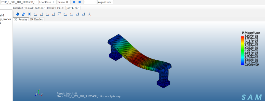

03. SAM 结果查看

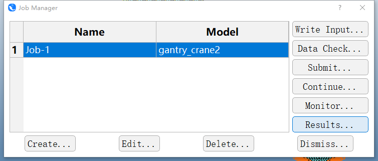

在 Job Manager 对话框中选择刚刚创建的 Job 的名称。点击 Results 进入后处理界面进行结果查看。
龙门吊静力学强度分析的图6
点击 U 查看位移幅值,可发现最大位移幅值为 1.099e-04。
龙门吊静力学强度分析的图7
图5  查看计算结果

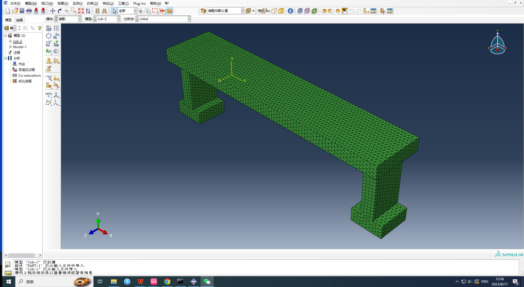

打开 Abaqus,选择“文件→导入→模型”选择 SAM 生成的 inp文件,完成模型的导入。
龙门吊静力学强度分析的图11
 图9  Abaqus 导入模型
导入以后模型如下所示:
龙门吊静力学强度分析的图12
 图10  Abaqus 导入以后的模型
在 Abaqus 计算后切换到 U,可发现 Abaqus 的最大位移幅值为 1.099e-04,和 SAM的结果完全一致。
