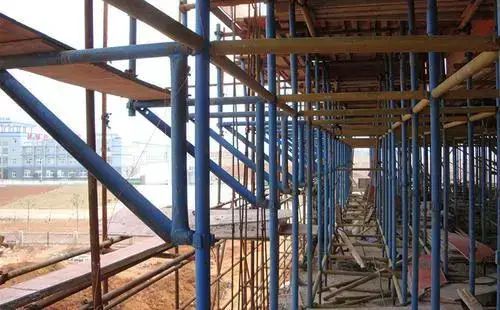

近年来,承插型盘扣式脚手架因承载能力强、外形美观、操作简单、材料损耗低等特点,在现浇法支架施工中得到了迅速的发展,盘扣式支架施工案例越来越多,今天小编给大家整理了新型盘扣式支架搭设施工技术要点,供大家参考。

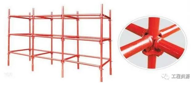

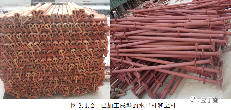

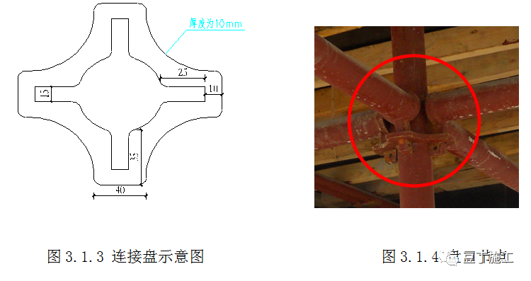

2、盘扣式支架的类型

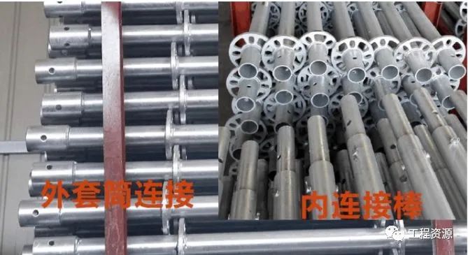

盘扣支架的型号主要分为:A型、B型两种。
立杆连接方式分为:外套筒连接和内连接棒连接两种形式。

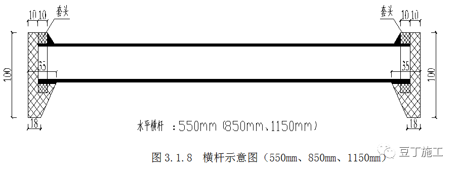

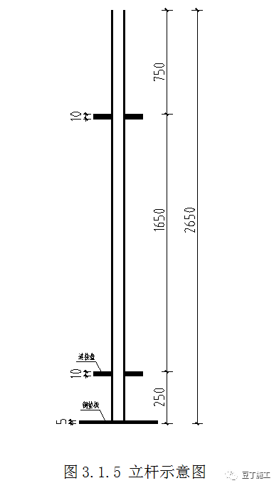

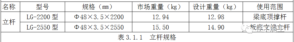

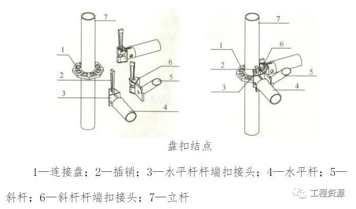

A型:即60系列,立杆Φ60mm×3.2mm,水平杆、斜杆Φ48mm×2.5mm,托座底座Φ48mm,主要用于重型支撑,如桥梁工程中,一般采用内连接。
B型:即48系列,立杆Φ48mm×3.2mm,水平杆、水平斜杆Φ42mm×2.5mm,竖向斜杆Φ33mm×2.3mm,托座底座Φ38mm,主要用于房屋与装饰装修,舞台灯光架等领域, 一般采用外套筒连接,
立杆的规格模数一般为500mm,水平杆的规格模数一般为300mm。

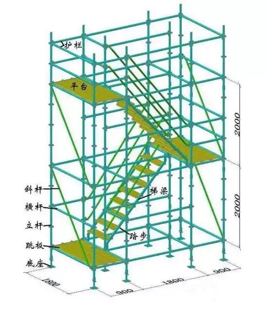

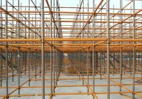

3、盘扣式支架的搭设施工

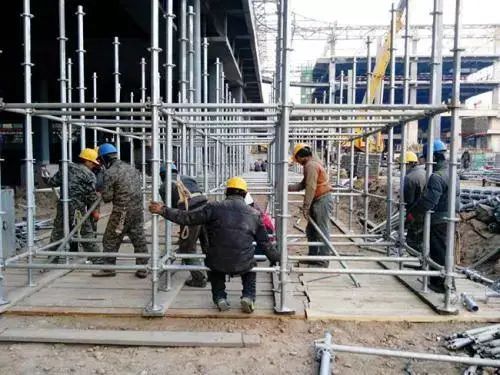

(1)盘扣式脚手架的搭设步骤
第一步:摆放可调底座
第二步:搭设基础架体
第三步:搭设斜杆、铺设平台钢跳板
第四步:搭设梯梁、铺设踏步
第五步:按使用需求接高、报安全验收后规范使用

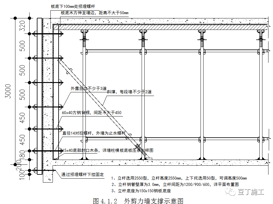

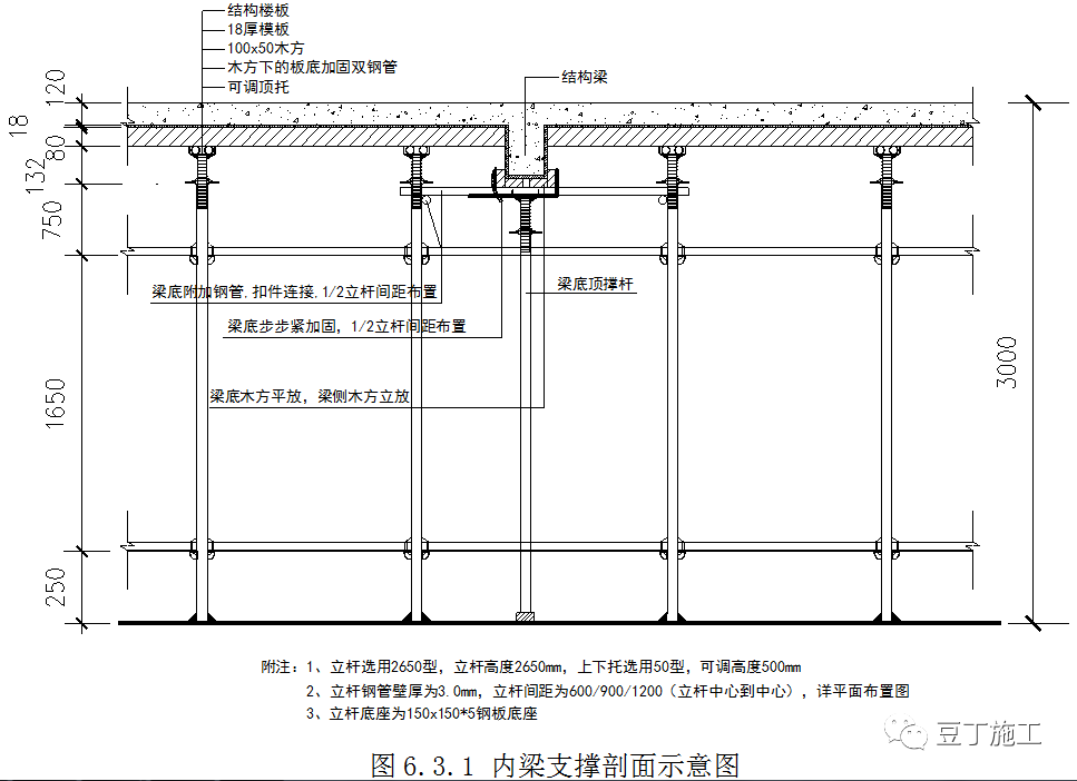

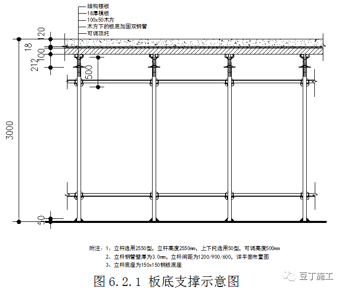

(2)模板支撑架的施工步骤
第一步,编制专项技术方案,方案应主要包括:
1)高大支模架结构概况,应包含各区域范围、搭设高度、板厚度、梁截面(超跨时说明跨度)、下承层结构情况等。
2)根据选定的支模架形式,列搭设参数表(应按照梁大小、板厚度合理分类并列出搭设参数)。
3)计算书(取各类搭设参数的最大截面验算)。
4)材料进场检验及验收要求。包括:支模架的搭设、拆除施工工艺;支模架连接方式要求;支模架与柱、梁的拉结要求;架体基础做法或下部支模架的保留要求;支模架检查和验收要求;混凝土浇捣要求;支模架监测监控措施。
5)施工管理体系、主要作业班组、各自责任人。架子工等特种作业人员配备情况。
第二步,编制梁支模架搭设参数一览表

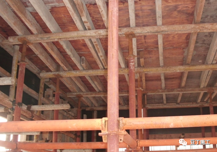

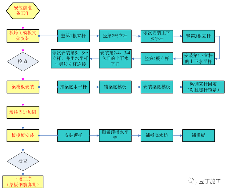

第三步,支架搭设,搭设工艺流程如下:

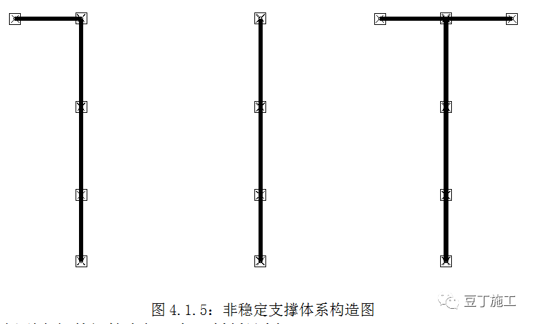

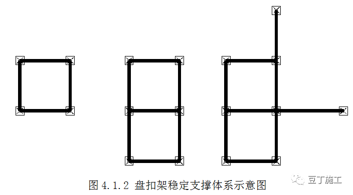

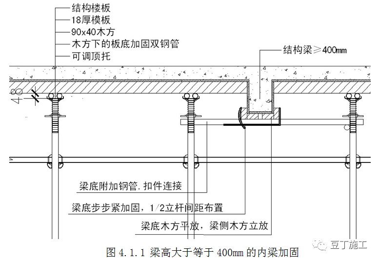

4、盘扣式脚手架搭设要求注意事项
(1)内支撑步距要求:当搭设高度不超过8米时步距不宜超过1.5m,当搭设高度超过8米时步距不得超过1.5m。
(2)独立高支模高度要求:对于长条状的独立高支模架,架体总高度与架体的宽度之比H/B不宜大于3。
(3)可调托座要求:可调托座的丝杆的外露长度严禁超过400mm,托座插入立杆或双槽钢托梁长度不得小于150mm。
(4)可调底座要求:可调底座调节丝杆外露长度不大于300mm,扫地杆最底层水平杆距离地面高度不应大于550mm。
(5)双排外脚手架的连续搭设高度要求:不宜大于24米。
(6)双排外脚手架的架体步距、跨距要求:步距宜取2m,立杆纵距宜取1.5m或1.8m,且不宜大于2.1m,立杆横距宜取0.9m或1.2m。

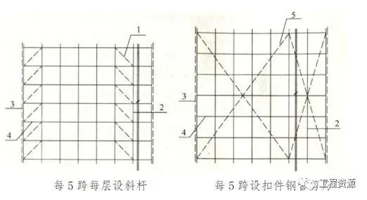

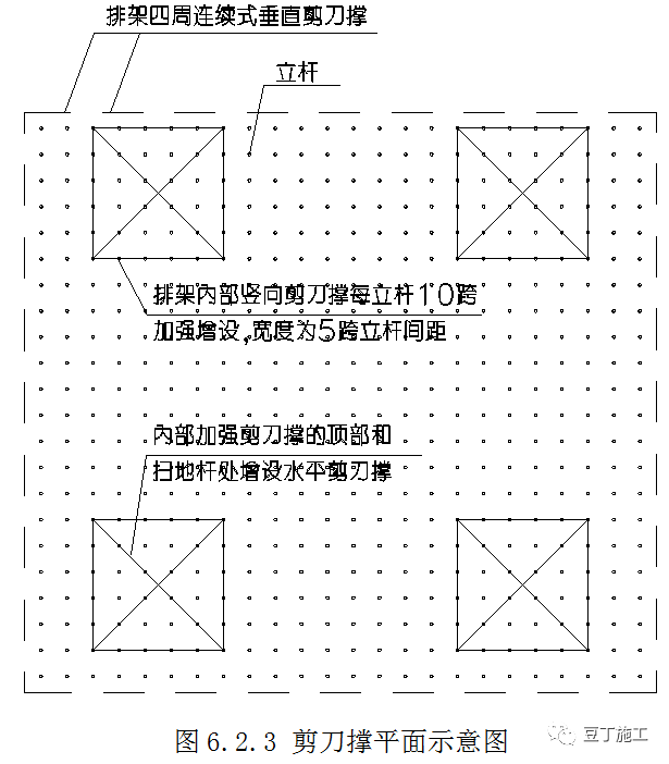

(7)斜拉杆布置要求:在规范要求的允许搭设高度的24米内,沿架体外侧纵向每5跨每层应设置一根竖向斜拉杆或每5跨间应设置扣件钢管剪刀撑。

(8)对于双排脚手架的每步水平杆层,当无挂钩钢脚手板加强水平层刚度时:应每5跨设置水平斜杆。

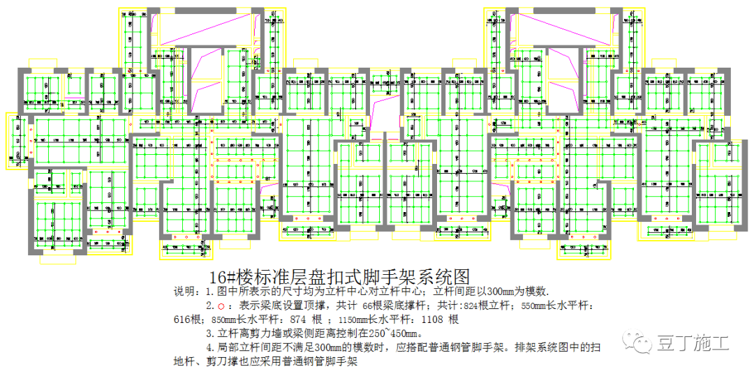

二、承插型盘扣式钢管支撑架构造
1.承插型盘扣件钢管支撑系统构造
三、承插型盘扣式钢管支架选型
1、立杆选型
2、立杆平面布置
3、承插型盘扣式钢管支架和普通扣件式钢管混用
4、工程质量实测实量影响

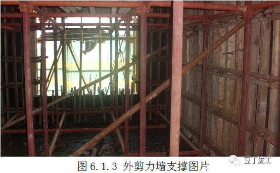

四、模板及盘扣支撑排架构造

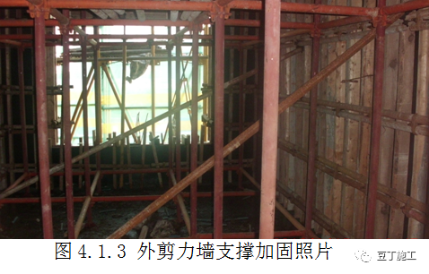

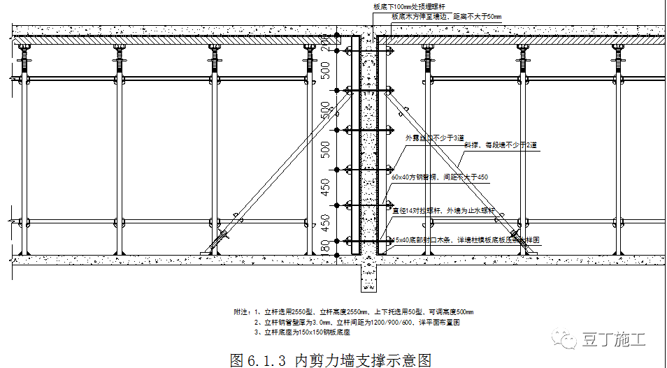

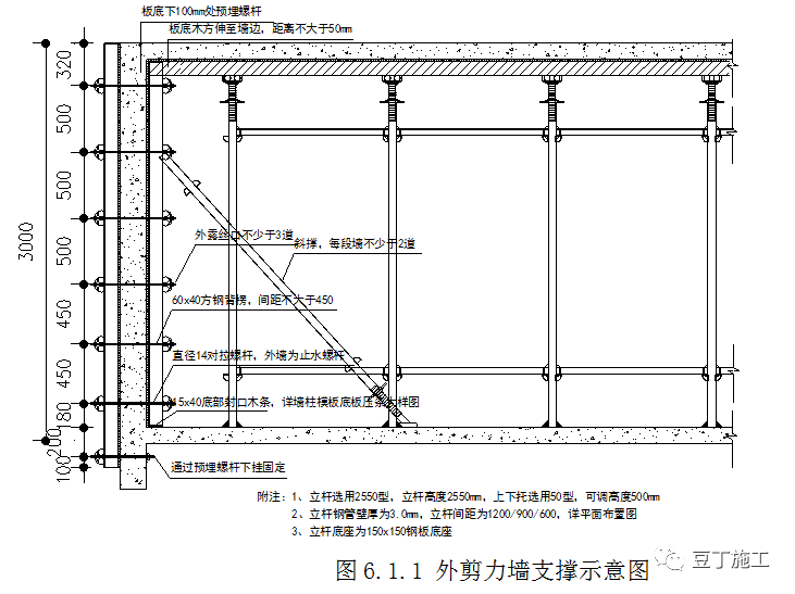

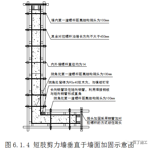

1、剪力墙模板及支撑排架构造
五、顶板模板及支撑排架系统

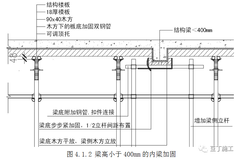

六、 结构梁模板及支撑系统
1内梁

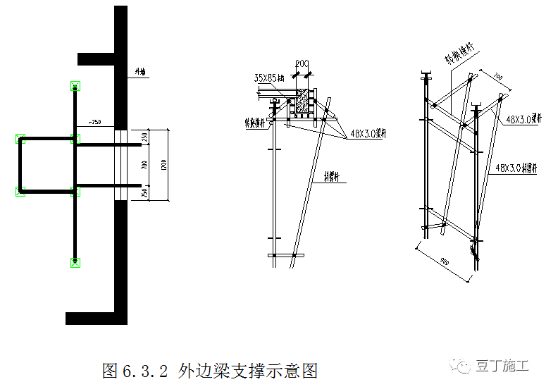

2外边梁
七、盘扣式模板支架立杆及水平杆系统图

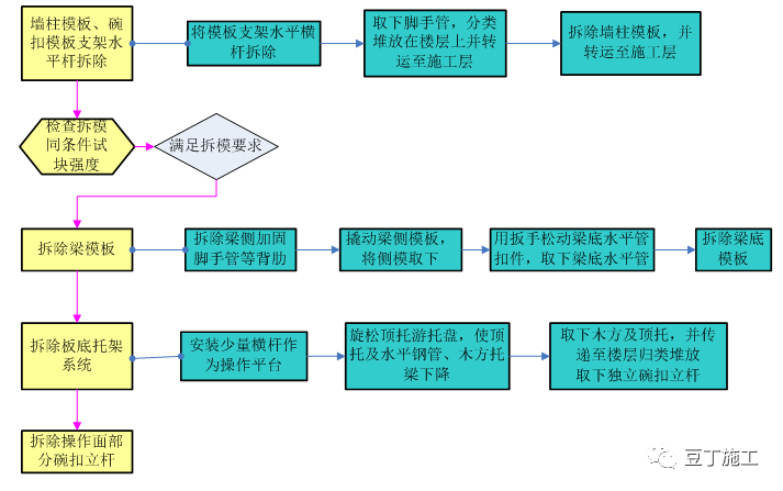

八、 盘扣式模板支架搭设及拆除流程
1、盘扣式模板支架安装流程

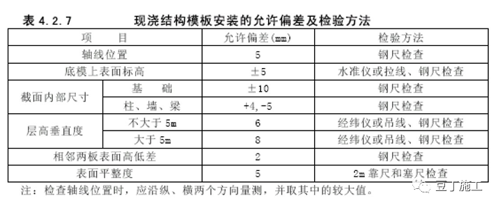

2、模板安装质量控制标准
3、盘扣式模板支架拆除流程
