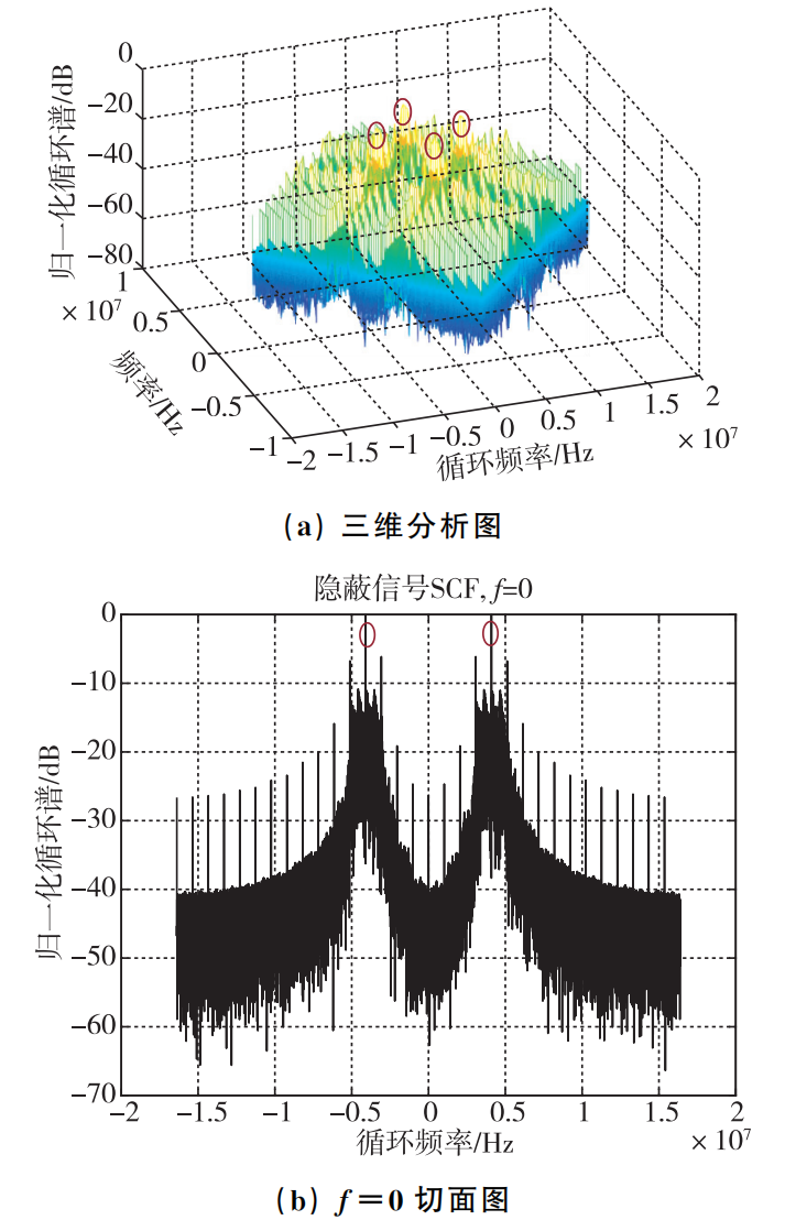

随机跳码信号的循环谱(无噪声)整体和主要切面如下图所示。
下图(a)显示存在4个主峰和一系列次峰的位置与理论推导的结果基本一致,分别在f=0,α=±2f0和α=0,f=±f0。下图(b)为f=0切面图表示,也可以看出2个主峰的位置在f=0,α=±2f0处与理论推导一致。
基于循环谱的隐蔽通信性能分析的图4
随机跳码直扩信号循环谱幅度图

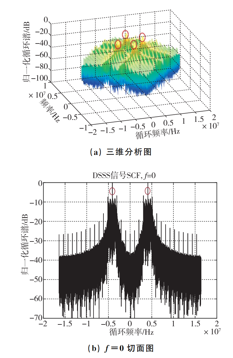

DSSS信号的循环谱(无噪声)整体和主要切面如下图所示。
基于循环谱的隐蔽通信性能分析的图5
DSSS信号循环谱幅度图

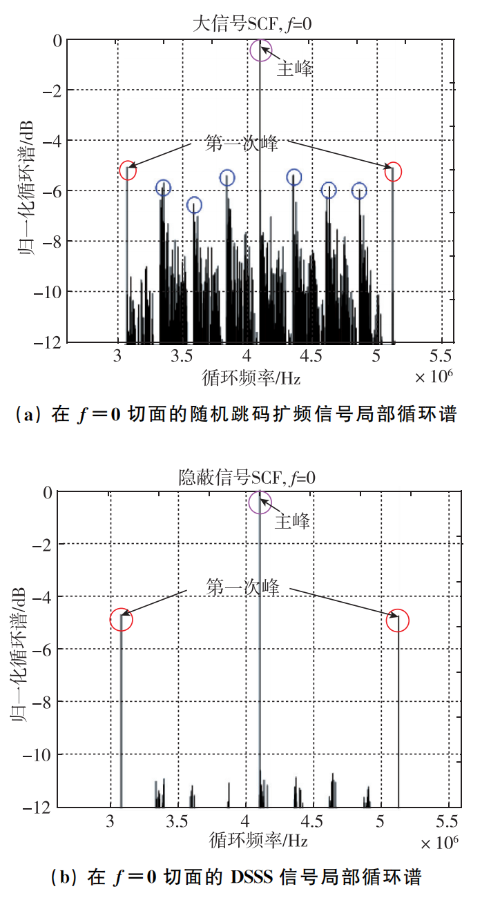

4个主峰和一系列次峰的位置与理论推导的结果相符合。而小峰并不明显,原因主要是数字成型滤波器存在、扩频因子偏高和循环频率分辨率不足,当通过对循环谱主带区域的局部放大后的对比还是能够展现小峰的存在,如下图所示。
基于循环谱的隐蔽通信性能分析的图6
主带区域局部放大的幅度图

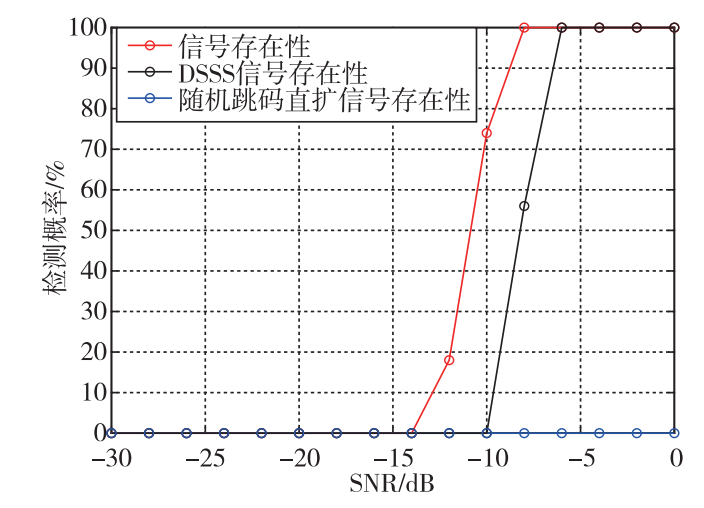

尽管循环谱检测算法能够有效地在较低SNR的情况下进行信号检测,但是当噪声过大时,信号的循环谱特征最终也会被噪声所掩盖,下图给出了基于判决门限的循环谱检测算法的信号截获性检测性能曲线。信号存在性检测的核心是对主峰旁的第一(对)次峰进行门限检测,当检测到存在高于门限的次峰时,检测算法判定存在有效信号。DSSS信号的存在性检测是在信号存在性检测的基础上通过比对第一(对)次峰和主带内循环谱的均值的插值,当插值小于判决门限时,检测算法判定为存在DSSS信号(大信号)。而隐蔽信号的扩频码循环平稳性被破坏,致使其循环谱无法有效的同一般的BPSK信号进行区分;同时,功率占优的DSSS大信号的循环谱特征会将其特征完全覆盖,因此系统只能在一定的SNR下判断有信号的存在,但是无法识别出其为随机跳码直扩这一类型,故隐蔽信号的循环谱检测概率理论上始终近似为0。从下图中可得,采用基于判决门限的循环谱检测方法进行存在性检测,检测概率会随着SNR的不断增大,存在一个从0%到100%的较为陡峭的迅速上升趋势。
从下图中可以看出,随机跳码信号的检测概率为零(蓝色曲线),换言之其信息无法被非合作方截获,验证了所设计的隐蔽信号具有优良的隐蔽性。
基于循环谱的隐蔽通信性能分析的图7
基于判决门限的循环谱检测性能曲线
