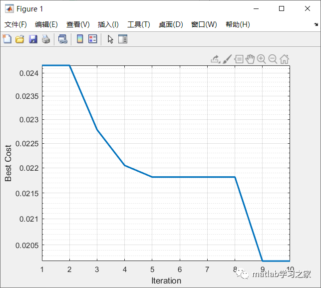

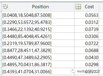

实验结果:
基于MATLAB的麻雀搜索算法实战的图3
基于MATLAB的麻雀搜索算法实战的图4
