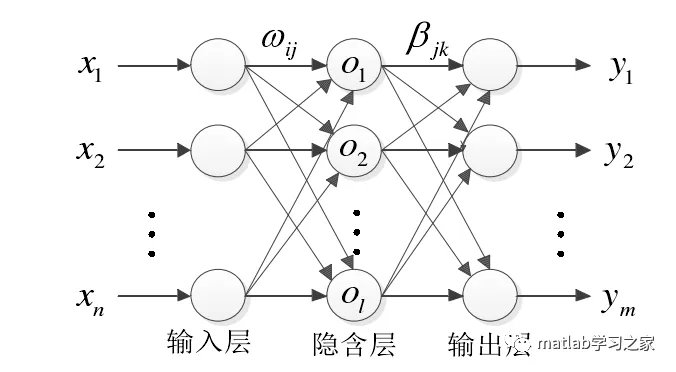

       极限学习机具有简单的单隐层结构,属于前馈 神经网络,通过对隐层权重及偏置的随机选择来计 算输出权值并完成学习,弥补了梯度算法易陷入局 部极小、过拟合等不足,同时该网络具有高效的学习能力,泛化能力出色。极限学习机的原理图如下图所示。
极限学习机matlab实战的图1
极限学习机matlab实战的图2
极限学习机matlab实战的图3

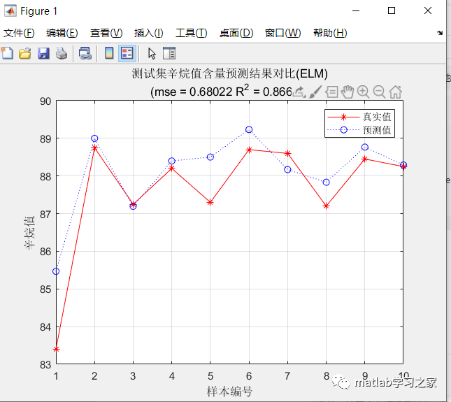

%% 绘图
figure(1)
plot(1:N,T_test,'r-*',1:N,T_sim,'b:o')
grid on
legend('真实值','预测值')
xlabel('样本编号')
ylabel('辛烷值')
string = {'测试集辛烷值含量预测结果对比(ELM)';['(mse = ' num2str(E) ' R^2 = ' num2str(R2) ')']};
title(string)
    结果显示
极限学习机matlab实战的图4

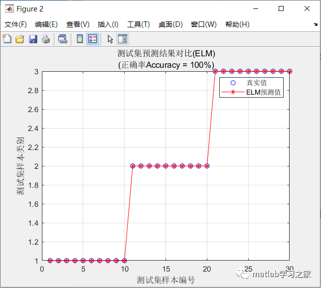

%% 绘图
figure(2)
plot(1:30,T_test,'bo',1:30,T_sim_2,'r-*')
grid on
xlabel('测试集样本编号')
ylabel('测试集样本类别')
string = {'测试集预测结果对比(ELM)';['(正确率Accuracy = ' num2str(Accuracy_2) '%)' ]};
title(string)
legend('真实值','ELM预测值')
结果显示
极限学习机matlab实战的图5
