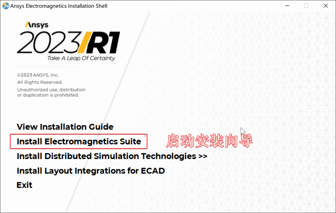

解压「ANSYS Electronics Suite 2023 R1 x64.iso」之后,进入解压出来的文件夹,双击其中的setup.exe启动安装向导程序。

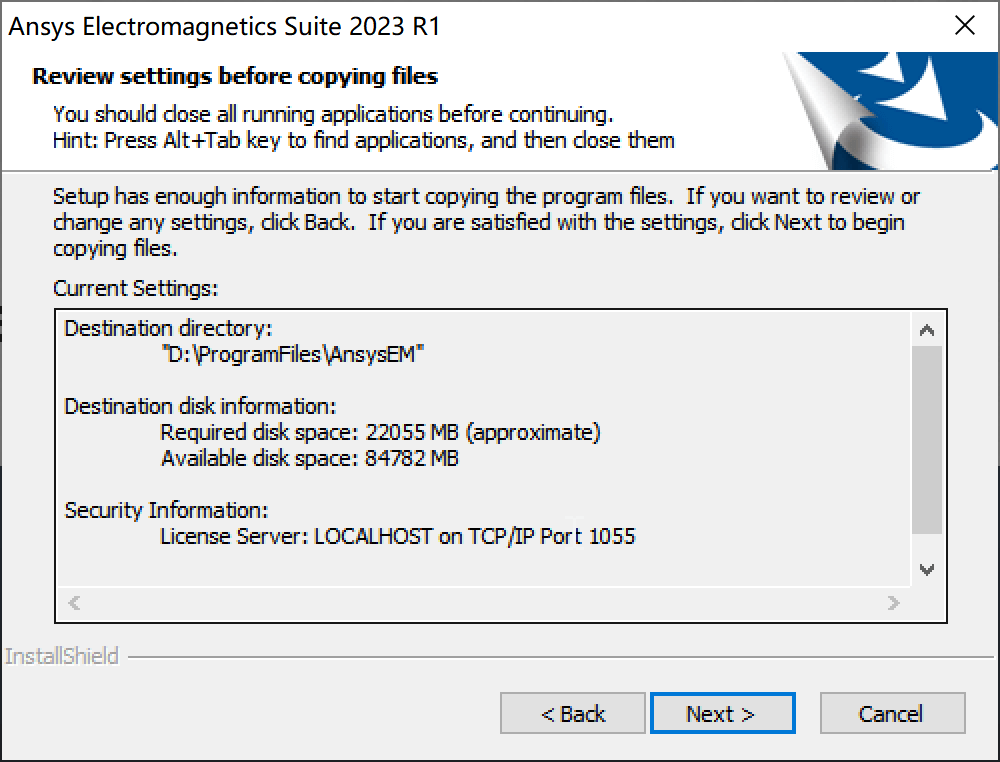

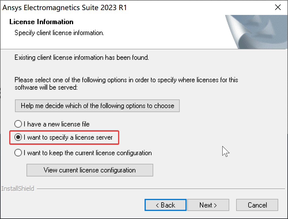

server名称和端口号保持默认的“LOCALHOST”以及 1055即可。

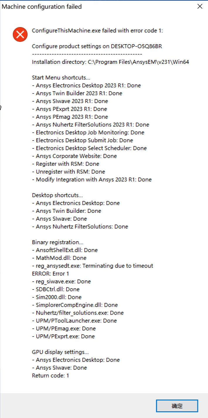

一个常见的安装错误及解决方法
ANSYS Electromagnetics Suite 2023 R1 三维电磁(EM)仿真软件及教程分享的图15
如果您在安装过程中不幸出现了上边图示的错误,不要慌,先添加一个环境变量,然后再进行修复安装即可。
该环境变量的内容名称为”ANSYS_EM_DONOT_PRELOAD_3DDRIVER_DLL“,变量值为1,如下图所示:
ANSYS Electromagnetics Suite 2023 R1 三维电磁(EM)仿真软件及教程分享的图16
然后启动 ANSYS Electromagnetics Suite 2023 R1 的安装向导,然后选择「Modify」这个选项即可,安装速度会快很多。
