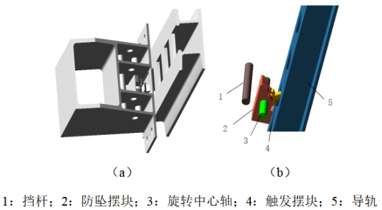

铝合金附着式升降防护平台防坠装置优化研究的图1
图1 防坠装置示意图,(a)完整结构;(b)主要活动部件
    本文所研究的架体结构参数来自于中铝南铝(福建)铝结构技术开发有限公司所研发的铝合金附着式升降防护平台,具体参数参考文献[6]所给出的铝合金附着式升降防护平台结构参数。简化防坠装置及架体结构,将对机构运动无影响的结构省略(如图1(b)所示),在ADAMS中建立模型。由于将整个架体放进几何模型中,会导致计算网格和计算时间的增加,为了计算的简便,本文仅建立部分导轨模型,将不同工况下整个架体受力与架体自重相加后除以导轨的体积,换算后得到的密度增加在原先的导轨材料密度上,总体重量与实际相同。根据《建筑施工用附着式升降作业安全防护平台》JGT546-2019相关规定,防护平台在施工使用时发生坠落状态的受力分析计算,应按正常使用工况下的施工荷载布设在平台顶部各作业层上,应只有一个附墙防坠支座为有效防坠支座,其余支座视为可滑动支座,即竖向方向不受力。因此本文选择对在最不利工况下单个附墙防坠支座的受力情况进行仿真并获取最大冲击力进行分析。不同工况受力具体如下:

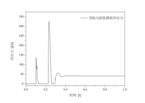

      ADAMS后处理器中可提取导轨在重力作用下运动与防坠摆块碰撞并停止运动过程中所造成的碰撞冲击力,如图2所示。
铝合金附着式升降防护平台防坠装置优化研究的图10
图2  导轨与防坠摆块冲击力曲线
      从图2可分析与防坠摆块碰撞冲击力有以下特点:当导轨在重力作用下自然下坠时由于速度过快,触发摆块与防坠摆块来不及在自身重力作用下回到垂直悬挂状态,导轨与触发摆块接触,触发摆块旋转碰撞防坠摆块并带动防坠摆块旋转造成图中第一次受力峰值;而后防坠摆块旋转至挡杆处并卡住导轨与导轨第一次接触碰撞,造成图中第二次冲击力峰值即碰撞接触冲击力最大值约325.5kN;导轨受到碰撞反作用力回弹远离防坠摆块一定距离造成冲击力最大值后短暂归于零;导轨在重力作用下下坠再次与防坠摆块碰撞冲击,形成图中第三次峰值,此时冲击载荷在碰撞过程中因动量损失减小,导轨反弹暂离防坠摆块并再次下坠,冲击载荷逐渐减小直到被防坠摆块卡住停止下坠,防坠摆块最终受稳定荷载约40.9kN。

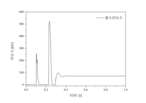

      ADAMS后处理器中可提取整个运动仿真过程中各部件及连接副受到的最大冲击力曲线。由于此旋转副在旋转中心轴处,因此旋转中心轴处受力最大,其受力曲线如图3所示。
铝合金附着式升降防护平台防坠装置优化研究的图11
图3 防坠摆块与旋转中心轴处所受力曲线
      从图3可分析与防坠摆块碰撞冲击力有以下特点:由于导轨防坠孔与触发摆块有一定距离,这段下坠时间内中心轴受冲击力为零;触发摆块受到导轨碰撞带动防坠摆块绕旋转中心轴旋转,造成中心轴受力第一次峰值后因导轨暂时还未与防坠摆块接触旋转副处所受冲击力短暂归于零;导轨继续下坠因速度过快与防坠摆块接触碰撞造成防坠摆块与旋转中心轴处的旋转副受到主要冲击力,其旋转副中心在旋转中心轴处,因此中心轴处为主要受力构件,图中第二次峰值即机构所受最大冲击力约521.5kN;接触碰撞反作用力造成导轨回弹暂离防坠摆块,旋转副暂时不受冲击力归于零而后导轨在重力作用下继续下坠仍被防坠摆块卡住,但由于动量损失其重力势能减小,因此接触碰撞力减小;导轨继续因碰撞反力回弹、下坠并被卡住,冲击力逐渐减小直至导轨停止下坠,中心轴最终受稳定荷载约71.3kN。

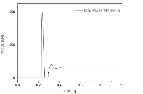

      防坠装置主要靠导轨的防坠孔在防坠摆块与固定挡杆的作用下卡住使导轨停止下坠,因此挡杆也是主要受力部件,其碰撞冲击力曲线如图4所示。
铝合金附着式升降防护平台防坠装置优化研究的图12
图4 防坠摆块与挡杆碰撞冲击力曲线
      从图4可分析与防坠摆块碰撞冲击力有以下特点:导轨下落至与触发摆块接触,触发摆块旋转带动防坠摆块旋转至固定在附墙支座上的挡杆,由于导轨下坠速度过快防坠摆块来不及回正配合挡杆将导轨卡住造成图中第一次峰值,即挡杆最大受力值约199.8kN;随着导轨受到碰撞反力向远离重力的方向回弹,防坠摆块也因自身重力自然向重力方向回转,远离挡杆,从而挡杆受力暂时归于零;导轨在重力作用下继续下坠,接触到防坠摆块带动其接触碰撞挡杆并被卡住,造成图中第二次峰值并由于重力势能的减小碰撞冲击力也减小;导轨继续回弹,防坠摆块随之远离挡杆,再次下坠被卡住,挡杆再次受力,直到导轨最终被防坠摆块及挡杆卡住停止下坠,挡杆最终受稳定荷载约30.3kN。

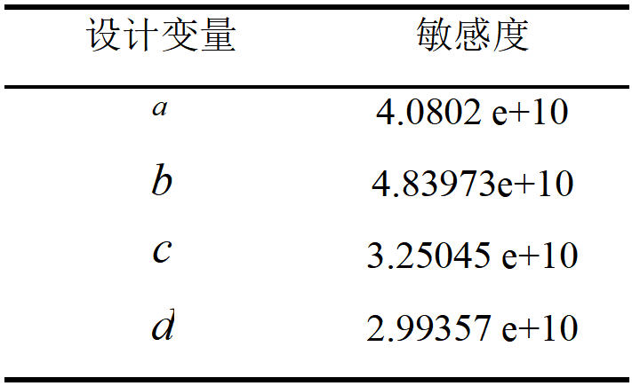

2.3 优化结果
      首先研究本文选取的几个参数变量分别对优化目标的影响度大小,挑选其中敏感度最大的参数以减小仿真时长。由设计研究变量结果可知,设计变量a、b、c三个变量对优化目标影响度较大,因此我们针对这三个变量进行优化。
表5 设计研究变量
铝合金附着式升降防护平台防坠装置优化研究的图14
      通过ADAMS多目标函数优化迭代计算,得出优化后的设计变量值分别为51.51mm、122.45mm、36.90mm,优化计算之后防坠摆块的几何形状具体如图6所示。

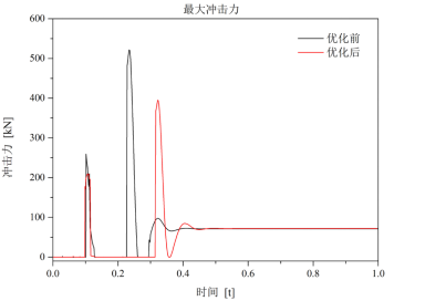

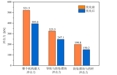

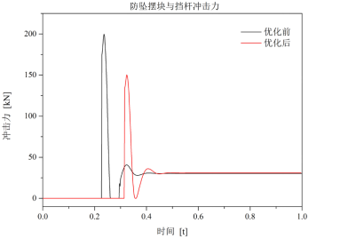

      ADAMS自动更新模型之后验证其模型正确且进行仿真,可得到其各主要受力部件受力曲线图,与优化前相同部件受力曲线对比图如下所示,根据仿真结果对比分析可知,整个机构运动过程所受最大冲击力由521.5kN减小至395.0kN,下降约24.26%;导轨与防坠摆块的冲击力由325.5kN减小至247.1kN,下降了约24.09%;防坠摆块与挡杆的冲击力由199.8kN减小至150.2kN,下降了约24.82%,各主要受力部件所受冲击力均有不同程度的减小,因此可以有效提升防坠结构的安全性能。
铝合金附着式升降防护平台防坠装置优化研究的图17
图7最大冲击力优化前后曲线

图9防坠摆块与挡杆冲击力优化前后曲线

图10 各受力部件所受最大冲击力优化前后对比图
