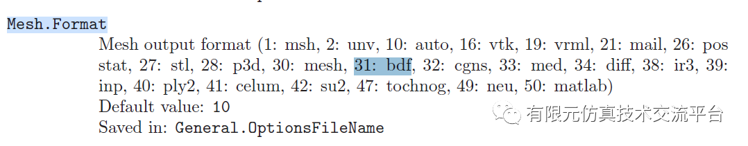

2.Gmsh划分网格并导出BDF文件
将Gmsh导出为特定的文件,使用“option”控制,支持很多格式,“31”标定BDF。

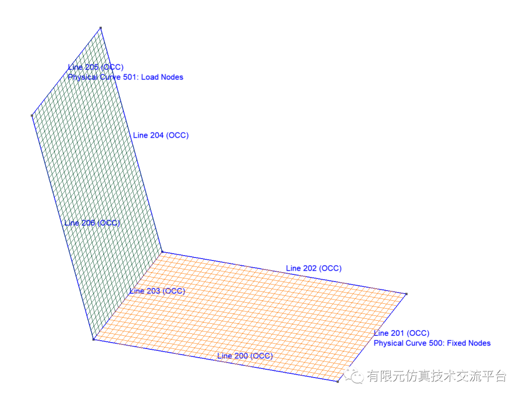

将下图所示的几何划分为四边形网格,固定Line 201,Line 205 施加载荷。两个面使用不同的材料。
Gmsh与Nastran的图3

 gmsh::model::addPhysicalGroup(1, { 201 }, 500, "Fixed Nodes");  gmsh::model::addPhysicalGroup(1, { 205 }, 501, "Load Nodes");  gmsh::model::addPhysicalGroup(2, { 400 }, 502, "Aluminum");  gmsh::model::addPhysicalGroup(2, { 401 }, 503, "Steel");

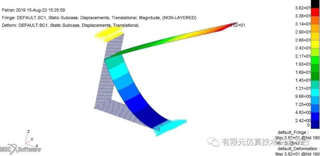

Nastran求解结果:
Gmsh与Nastran的图4
