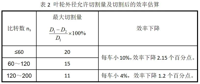

2 效率下降值
2.1 叶轮切割量为(259-230)/259%=11.2%,每车小10%效率下降的百分点数为(65-62.3)/(11.2/10)*100%=2.4%,与表1误差过大。
2.2 每车小10%,效率下降的百分数为(65-62.3)/65/(11.2/10)*100%=3.7%,与表1误差更大。

2 效率下降值
2.1 叶轮切割量为(209-180)/209*100%=13.9%,每车小10%效率下降的百分点数为(76-73.3)/(13.9/10)%=1.9%,与表1误差过大。
2.2 每车小10%,效率下降的百分数为(76-73.3)/76/(13.9/10)*100%=2.6%,与表1误差更大。

2 效率下降值
2.1 叶轮切割量为(209-180)/209*100%=13.9%,每车小4%效率下降的百分点数为(80-75.7)/(13.9/4)%=1.2%,与表1误差不大。
2.2 每车小4%,效率下降的百分数为(80-75.7)/80/(13.9/4)*100%=1.5%,与表1误差更大。
三、为保险起见,推荐采用下表2估算叶轮切割后的效率
关于叶轮切割对效率影响的探讨(1 ,第1版)的图2
