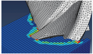

2.5 模型求解
采用ABAQUS/Explicit进行模型计算,分析步的类型选择动态显式热-力耦合分析步。计算完成后可以通过ABAQUS后处理模块进行结果的查看和分析。铣削模拟结果如图4所示。
基于ABAQUS的钨钼合金铣削加工参数优化仿真及验证的图9
4 铣削模拟结果

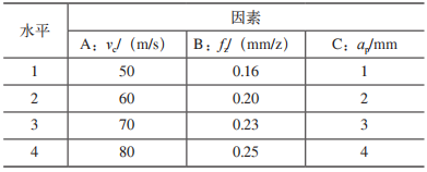

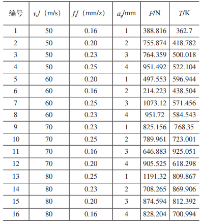

本试验主要研究在铣削钨钼合金过程中切削速度
vc、背吃刀量ap和每齿进给量fz对切削力、切削温度的影响,因此设置三因素四水平正交表(见表5),即以vcapfz为自变量。令切削宽度ae=1mm,最小切削力和最低切削温度为响应量[6]。根据正交试验表选择原则,采用L16正交表,试验安排及结果见表6。
表5 正交因素与水平
基于ABAQUS的钨钼合金铣削加工参数优化仿真及验证的图10
6 正交试验结果
基于ABAQUS的钨钼合金铣削加工参数优化仿真及验证的图11

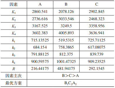

3.2 有限元模拟结果分析

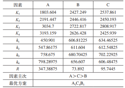

针对正交试验结果采用极差法分析,极差是指各水平指标对应的最大值与最小值之差。极差分析法简称法,是分析正交试验结果最常用的方法,此法包含计算和判断两模块,可以求出试验因素的主次、优水平和因素最优组合
[7] 法的原理是通过计算各列数值的极差进行对比,极差越大,就证明该因素对结果的影响程度越大,则为主因素,再通过直观分析法对结果进行分析。以最小切削力F为指标,试验结果分析见表7,表中K1K2K3K4分别为各影响因素每个水平下试验结果的和,k1k2k3k4分别为对应的平均值。
表7 指标试验结果分析 (单位:N)基于ABAQUS的钨钼合金铣削加工参数优化仿真及验证的图12
从表7可得出结论:背吃刀量和每齿进给量对切削力影响较大,影响主次为B>C>A,故指标F优选方案为B1C2A2,即切削速度vc为60m/s,每齿进给量fz为0.16mm/z,背吃刀量ap为2mm。以最低切削温度T为指标,试验结果分析见表8。
表8 指标T试验结果分析 (单位:K)
基于ABAQUS的钨钼合金铣削加工参数优化仿真及验证的图13
从表8可以得出:切削速度和背吃刀量对切削温度影响较大,影响主次为A>C>B,故优选方案为A1B12C4,即切削速度vc为50m/s,每齿进给量fz为0.16mm/z,背吃刀量ap为4mm。

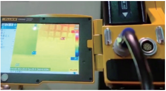

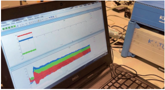

为验证钨钼合金铣削试验有限元模型的有效性,使用数控加工中心JOHNFORD-VMC-850进行铣削加工,刀具选用硬质合金标准4刃立铣刀(见图5)。
基于ABAQUS的钨钼合金铣削加工参数优化仿真及验证的图14
5 铣刀
工件板料尺寸为150mm×130mm×45mm,为了将工件固定在测力仪上,在铣削前先在工件上加工安装孔,采用φ8.6mm钨钢钻头打孔,再通过圆柱头内六角头螺栓M8进行固定。试验使用KISTLER9257b三向测力仪进行切削力测量,利用压板将测力仪固定在机床工作台上,使用红外测温仪测量切削温度。测力仪与工件的固定如图6所示,测力测温过程如图7所示。

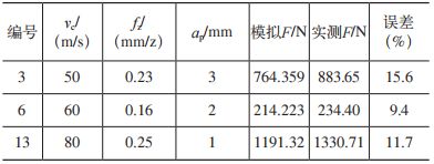

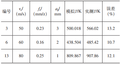

4.2 模型验证
选择3组切削参数进行试验,切削力、切削温度的模拟值、实测值以及误差见表9、表10从表910中可以看出,模拟结果的最大误差是15.6%20%之内,因此试验结果满足工程应用要求。
表9 切削力的模拟值、实测值以及误差
基于ABAQUS的钨钼合金铣削加工参数优化仿真及验证的图19
表10 切削温度的模拟值、实测值以及误差
基于ABAQUS的钨钼合金铣削加工参数优化仿真及验证的图20
