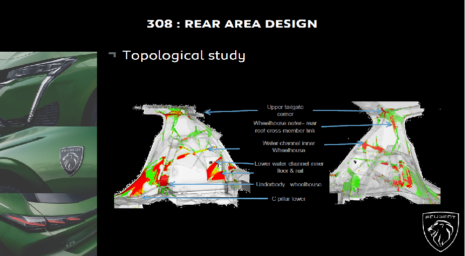

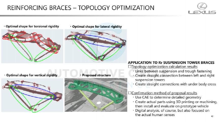

       结构优化包括拓扑优化、形状优化等方法在优化车身性能中具有非常重要的作用。拓扑优化可以合理优化材料分布,识别车身结构薄弱点。形状优化进一步优化零部件结构形状提升材料效率。

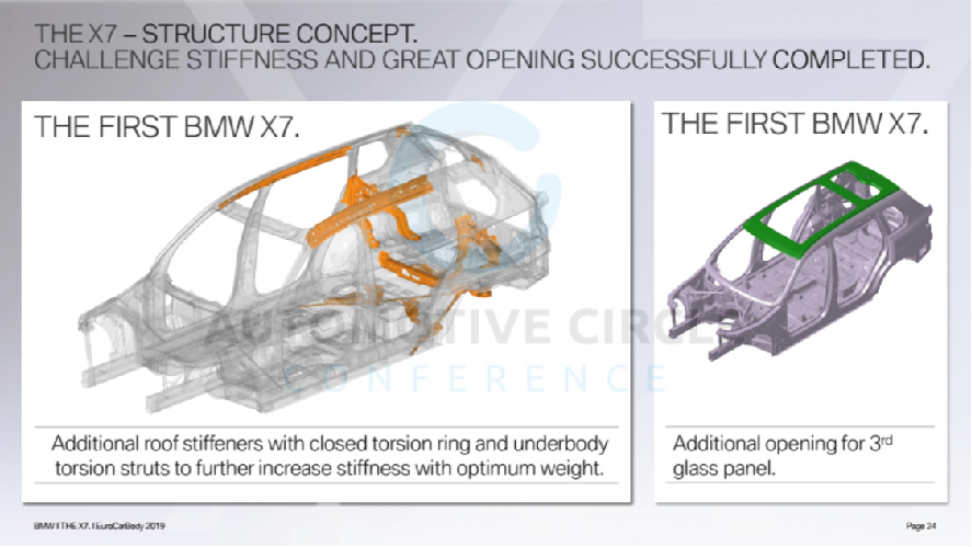

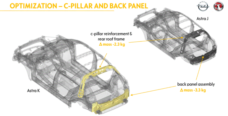

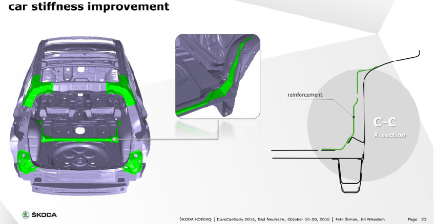

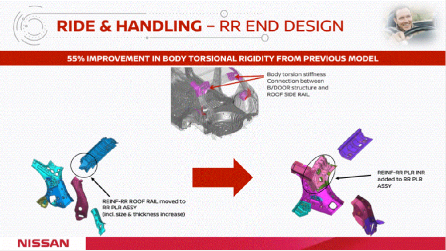

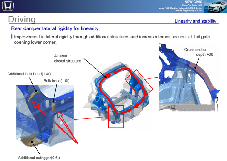

       以上包括本田、雷诺、沃尔沃、标志、尼桑、宝马、雷克萨斯、斯柯达、欧宝等车型开发过程中拓扑优化在结构性能优化中的案例。

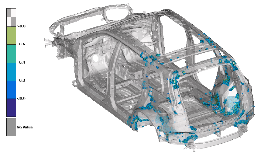

拓扑优化:
结构优化在车身刚度性能优化中的应用的图16

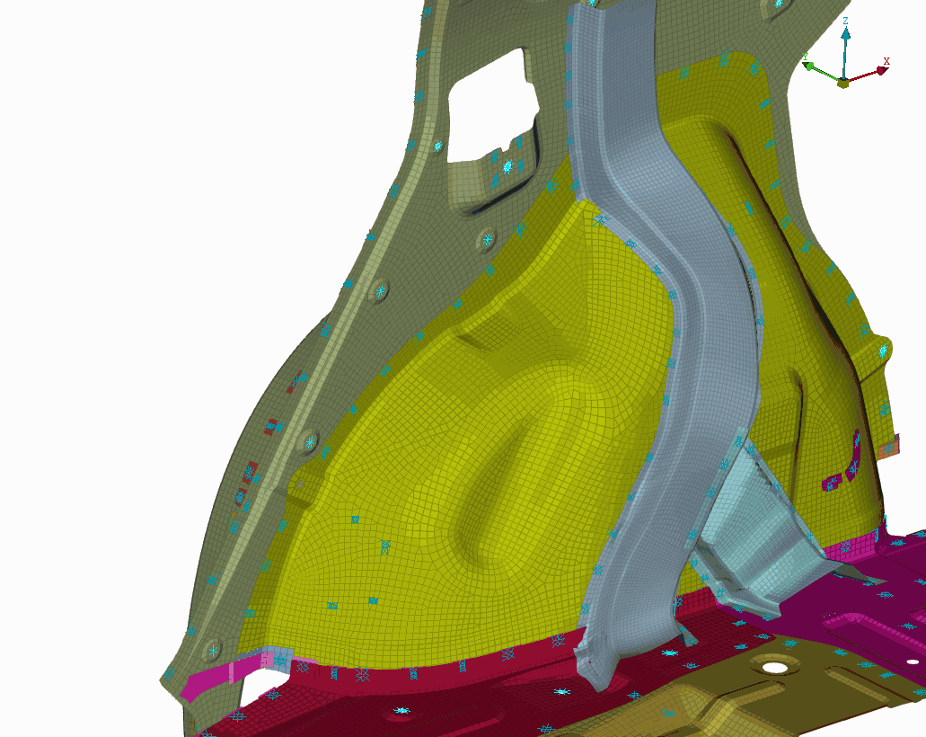

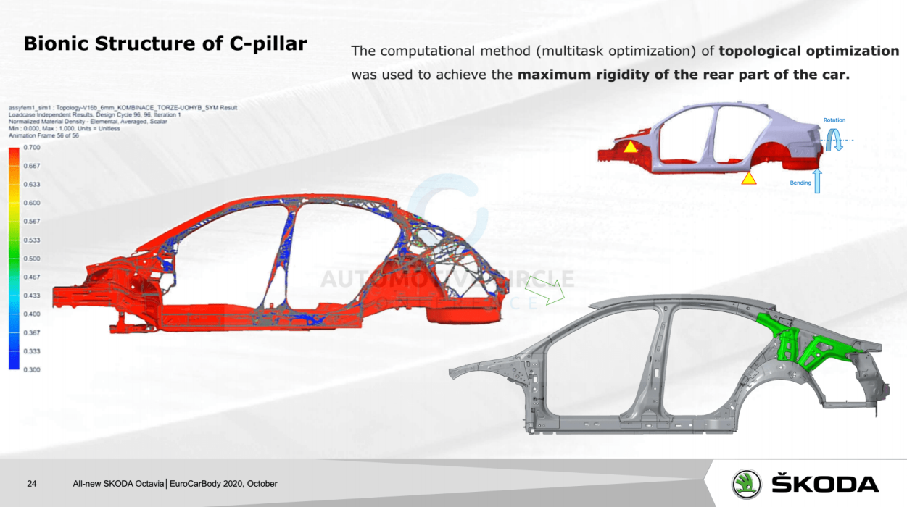

       针对车身后端包括C、D柱、dog leg区域进行拓扑优化分析,识别结构弱区域。根据拓扑优化结果进行结构优化设计:

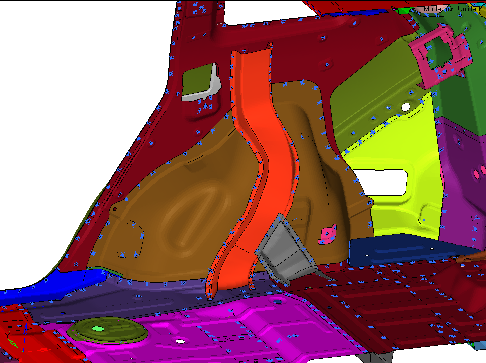

原方案:
结构优化在车身刚度性能优化中的应用的图17
方案1:重新设计C环结构
结构优化在车身刚度性能优化中的应用的图18

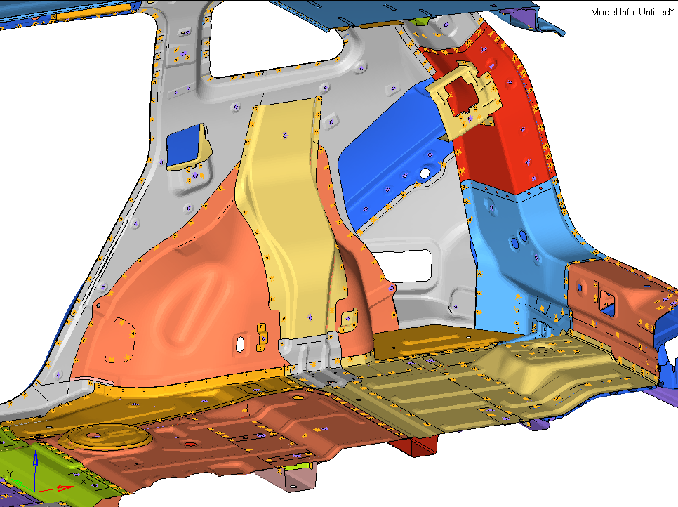

方案2:增加bulk head
结构优化在车身刚度性能优化中的应用的图19
      这里就不在赘述其他方案,根据拓扑结果可以识别的方案一般包括增加加强件、增加Bulk head、增加焊点、修改形状特征、结构形状优化等。通过以上方案验证,可以提升扭转刚度性能12%左右,同时减重0.8Kg。验证扭转模态性能提升2.3Hz。

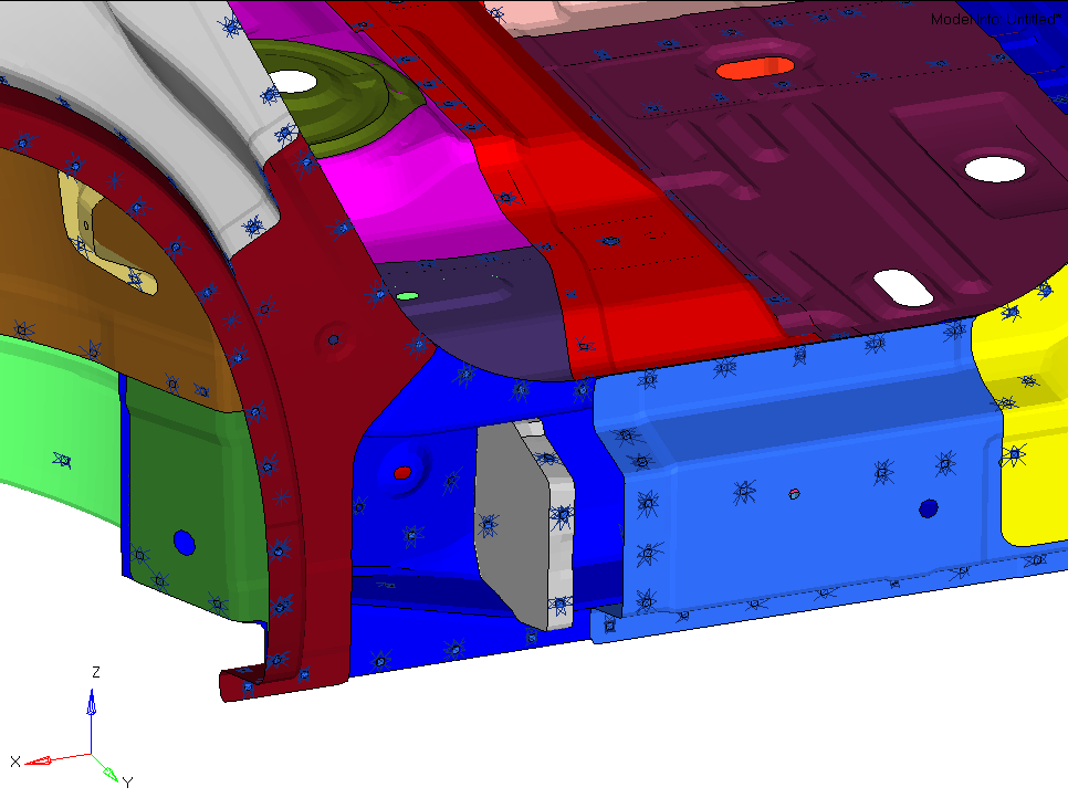

       对于拓扑优化,大多数人通常会疏忽一个很重要的维度,即保留材料的力学性能当量。如保留材料的截面积、惯量等。如拓扑优化识别出一条重要的路径,需要增加一个传力结构件,但往往车身部件都是钣金件,如何让方案中的钣金件的力学性能和拓扑优化的结果是相当的,这一点需要特别注意。尤其是拓扑结果保留的材料和原车身结构有耦合作用时。这里推荐用ANSA23中一个新增的功能,可以直接获得实体和壳结构联合结构的截面性能。

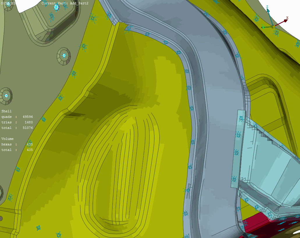

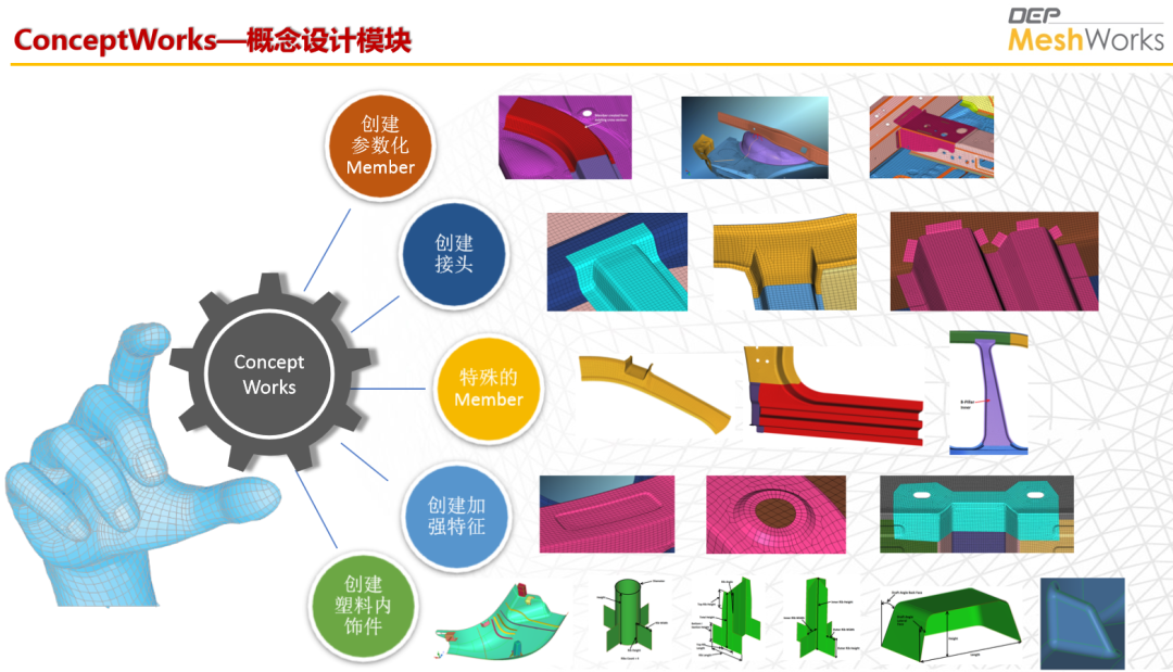

      另外一个重要的点,对于拓扑优化结果的方案解读后,如何快速在FE模型中实现方案,如本文中的C环重构、Bulk head生成等,如果不掌握一些快速生成手段,往往需要设计工程师进行CAD数据生成,然后再进行网格重构,这往往就浪费了很多时间。这里推荐meshworks软件,可以快速创建复杂梁、接头等网格。冒昧问一下,上图中C环结构如果是你来做可以完成吗?需要多久?这个案例中大概只需要几分钟就完成了。工欲善其事必先利其器
结构优化在车身刚度性能优化中的应用的图20
       感兴趣的朋友可以关注下meshworks公众号,了解更多有趣的功能。也可以直接在公众号中留言获得更多信息。

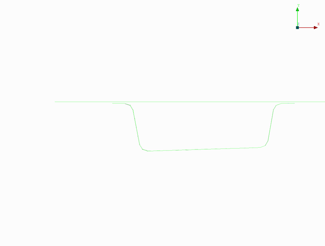

       形状参数包括C截面X向尺寸,如何保证C环在变形过程中一直贴合轮罩,焊点连接一直正确生成,这在创建形状参数时需要特殊注意。形状参数还包括C环的位置,Y向高度、X向宽度,以及材料厚度一起组合为多参数优化。当然,还可以包括焊点数量一起作为优化参数进行优化(这里由于计算资源问题,就不给优化结果了,我的X230算打开模型都够呛了)。通常还可以进一步提升3~5%的刚度性能。

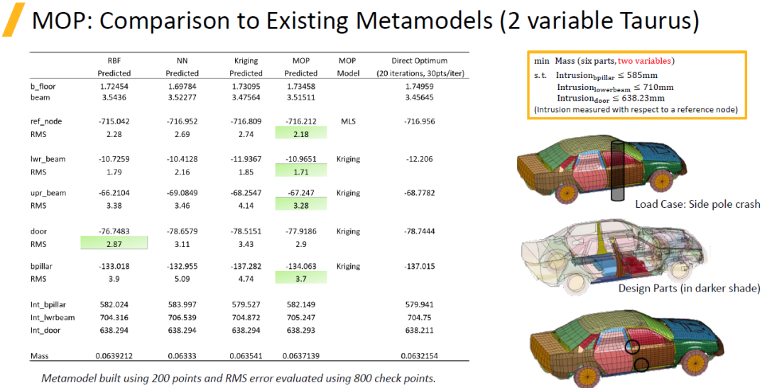

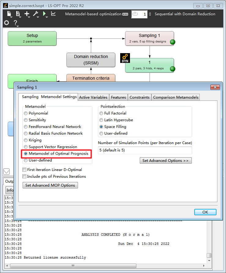

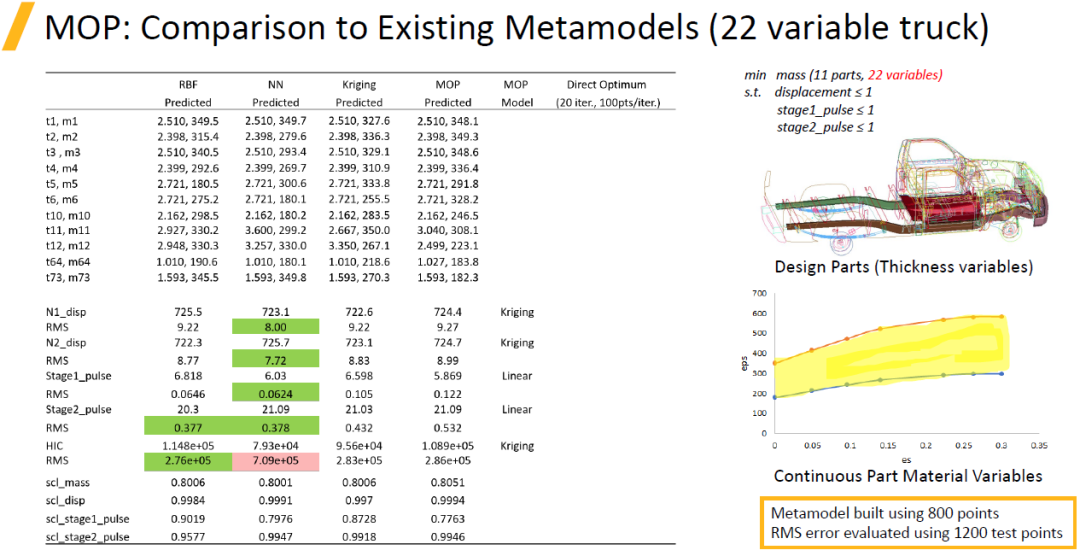

       优化软件推荐使用LS-OPT,特别是LS-OPT 2022R1(R2)。LS-OPT本身特有的优化策略就是一种高效的优化方法,2022版本中meta model又增加了MOP方法,可以自动根据设置的条件选择meta-model的方法,这也是LSTC被ANSYS 收购之后借鉴(引入)了optiSLang中的功能。当然,事情往往有两面性,被ANSYS收购了之后LS-OPT软件不在免费使用了,需要license。嗯,需要license。不过我用着还是不错的,增加的功能都很实用。
结构优化在车身刚度性能优化中的应用的图26
结构优化在车身刚度性能优化中的应用的图27
结构优化在车身刚度性能优化中的应用的图28
结构优化在车身刚度性能优化中的应用的图29

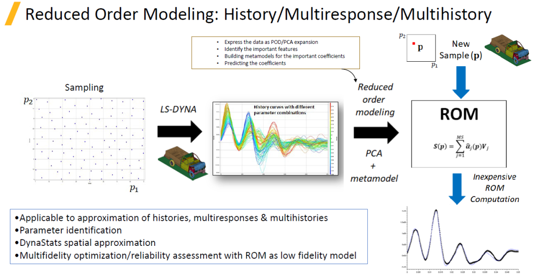

       虽然LS-OPT 2022R2增加了几个实用的功能,但是ROM降阶方法还是放鸽子了,希望在2023版本中可以见到吧。这里推荐了LS-OPT,但并不是说其他优化软件不可以,不然我也不会搞那么其他优化软件的使用教程和案例了。只不过LS-OPT确实有其独特之处。
