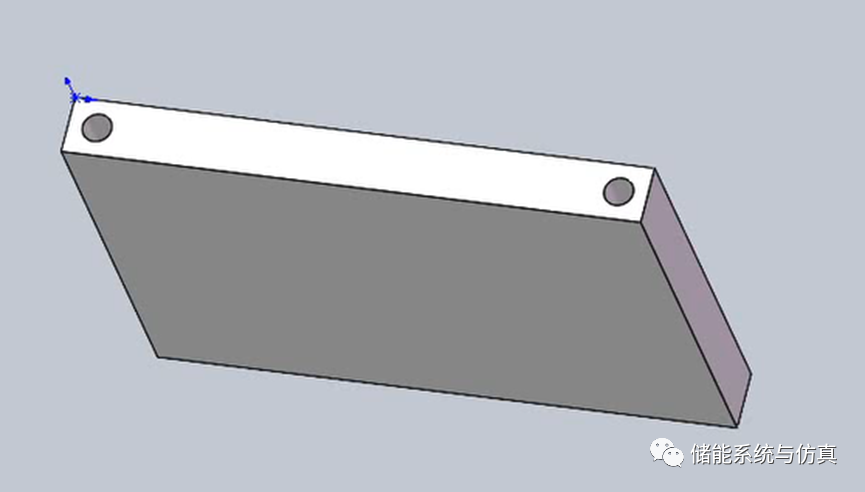

下面用OptiStruct对端板做一个拓扑优化,包括分析设置、优化设置、后处理以及生成step格式文件。
OptiStruct端板结构拓扑优化的图2
图 端板几何模型

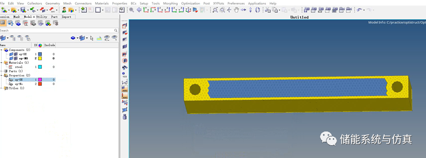

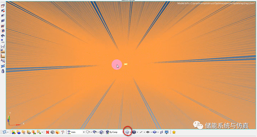

端板如图所示,保存为step格式文件,导入到hypermesh中。对其进行4面体网格划分,并将其分为非优化区域和优化区域,同时非优化区域和优化区域也需要单独设置属性,因为在拓扑优化时是依据属性进行区分的
OptiStruct端板结构拓扑优化的图3
创建优化空间
可以看到,4面体网格划分难免有一些不平整的地方,在后处理的时候也会有一些棱角突出,有两种方法可以解决,一种是划分6面体单元,另一种是在几何上把优化区域和非优化区域区分开来。

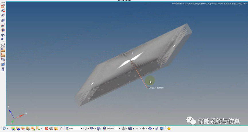

透明显示更好的找到RBE3中点
本例中采用RBE单元来对端板一侧施加总共1000N的力,为了找到RBE3的中心点,可以在网格显示模式里面切换至transparent模式,这样可以比较容易地找到中心点。同时,按Q键可以查看载荷和约束是否施加在正确位置。

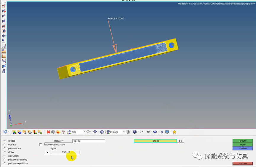

完成了端板的静力分析设置之后,可以开始进行拓扑优化的设置。拓扑优化设置在OptiStructAnalysis>Optimization中进行。
拓扑优化需要有以下几个参数:
设计变量、响应、约束、设计目标
设计变量指的是优化设计区域,也就是我们希望进行结构优化的部分。因为在拓扑优化中,我们希望保留一些部分,保留的部分就不能放在优化区域中。
OptiStruct端板结构拓扑优化的图6
图 创建设计变量

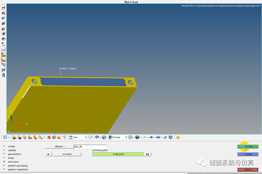

在设计变量里面选择优化区域对应的属性,还可以指定拔模(draw)和挤出(extrusion)约束,以及对称和重复模式约束。其中拔模和挤出略有不同,拔模有单向拔模和分离模两种,挤出约束更多时候可以理解为贯穿整个优化空间的拔模约束。
OptiStruct端板结构拓扑优化的图7
指定挤出方向

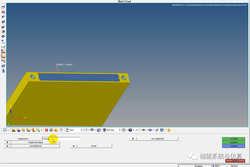

创建体积分数响应

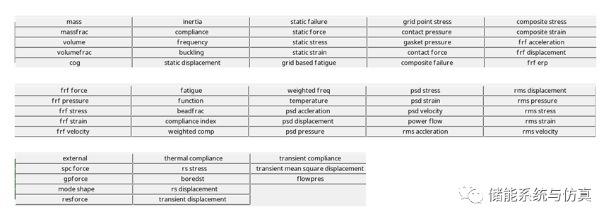

接下来创建响应。响应指的是在优化过程中我们所关心的变量,如质量、柔度、体积、频率等等。既可以作为我们的优化目标,也可以作为我们的设计约束。
OptiStruct中,响应分为三类,分别是:
第一类响应:OptiStruct可以直接计算得到这类结果。第一类响应很容易使用,而且OptiStuct会自动计算灵敏度,可以大幅度提高优化的计算速度。
第二类响应:第二类响应是第一类响应的算术运算。
第三类响应:比较复杂的响应可以通过外部程序来创建,如利用ExcelPython来创建响应等。

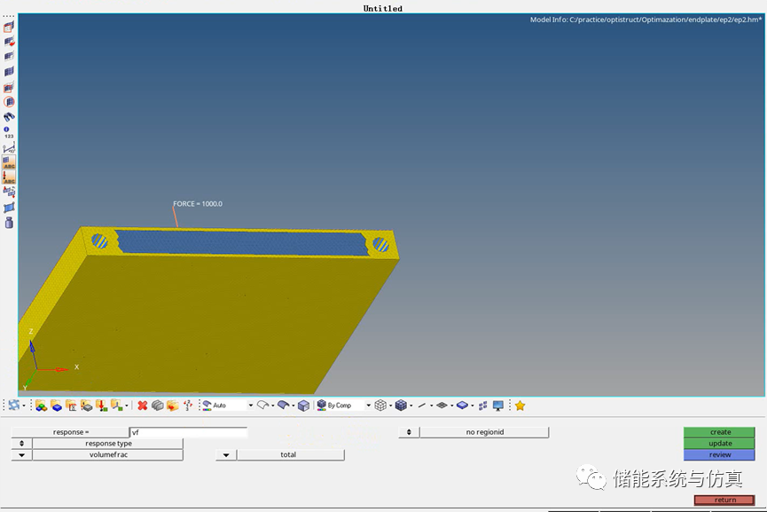

这里我们创建两个响应,分别是柔度和体积分数。我们的优化目标是在满足体积分数不大于临界值的情况下,使端板的柔度最小。也即是在减小端板体积的同时,使端板的刚度增加。

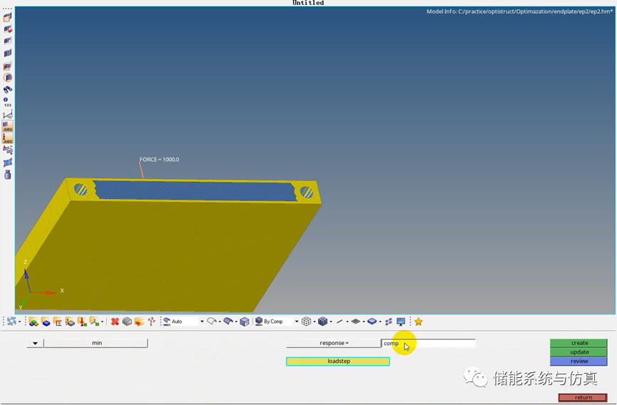

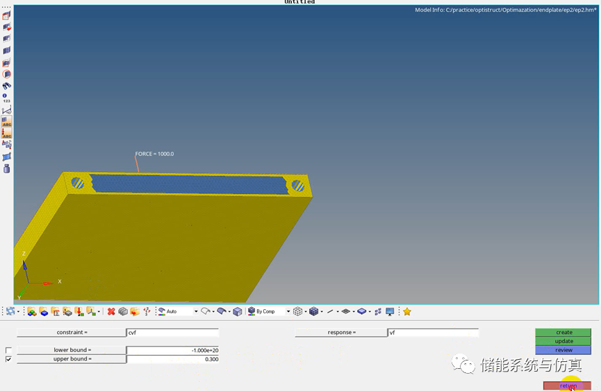

创建约束
因此,我们约束体积分数最大为0.3,优化目标为最小化柔度。
OptiStruct端板结构拓扑优化的图12
创建优化目标

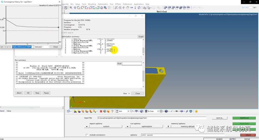

至此我们拓扑优化的设置就完成了。导出fem文件后在OptiStruct求解器中提交计算,可以看到迭代过程。
OptiStruct端板结构拓扑优化的图13
拓扑优化计算
计算完成后在信息框内会显示以下信息:
OPTIMAZATION HAS CONVERGED.
FEASIBLE DESIGN (ALL CONSTRAINTS SATISFIED).
表明优化成功。

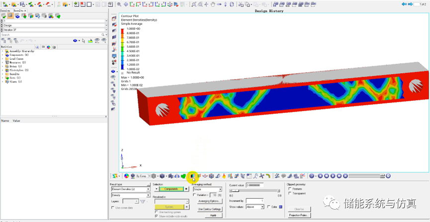

点击result将在Hyperview中打开优化结果。
OptiStruct端板结构拓扑优化的图14
优化结果

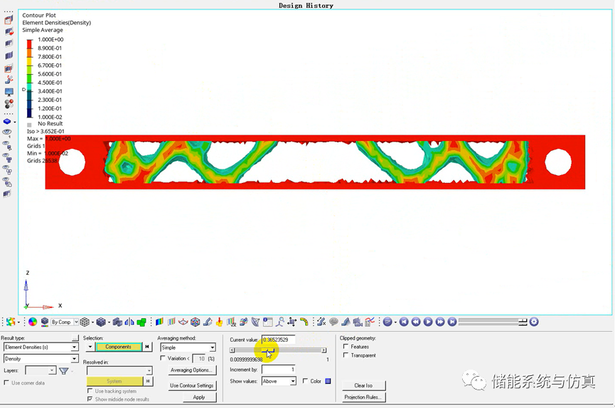

Hyperview中可以看到两个section,分别是优化结果和优化前后的对比,点击右上角的箭头可以切换。
可以点击云图,在单元密度中查看优化结果,选择最后一个迭代步即可看到,其中红色代表单元密度最高,蓝色代表单元密度最低。
切换到等值线模式可以更加清楚的看到优化后的结果。
OptiStruct端板结构拓扑优化的图15
等值线模式查看优化结果
点击右上角箭头可以切换到优化结果对比,可以看到优化前后端板的位移和应力分布变化。

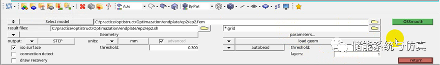

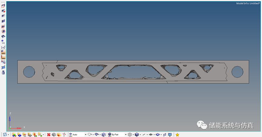

当我们得到了拓扑优化结果以后,怎么返回到我们的设计结果呢?
可以在Hypermeshpost面板中选择OSSmooth,点击我们的fem文件,可以生成对应step文件。
OptiStruct端板结构拓扑优化的图16
选择结果文件
OptiStruct端板结构拓扑优化的图17
优化后结果
