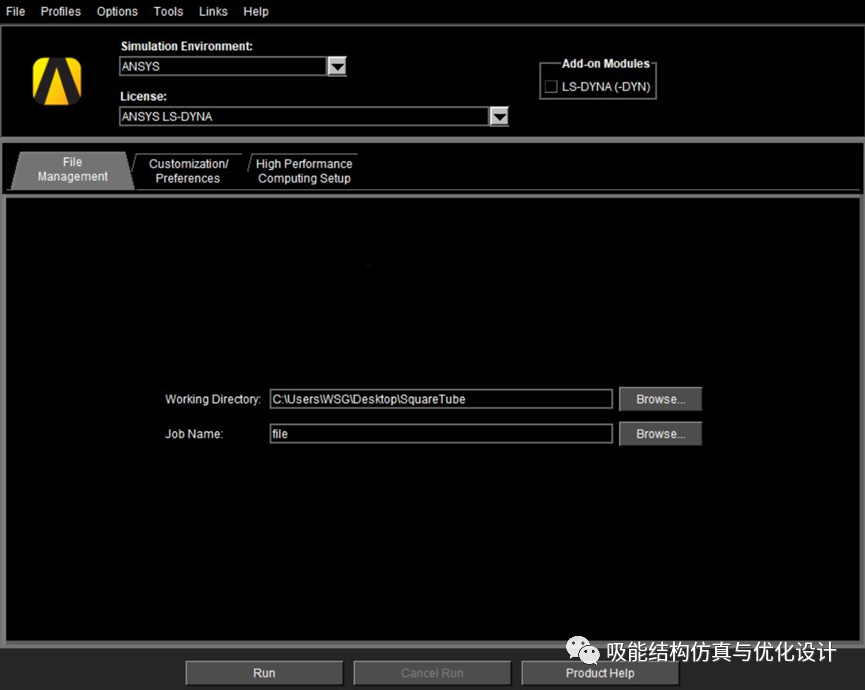

1. 设置仿真环境工作路径
ANSYS/LS-DYNA薄壁方管碰撞仿真的图1

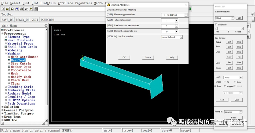

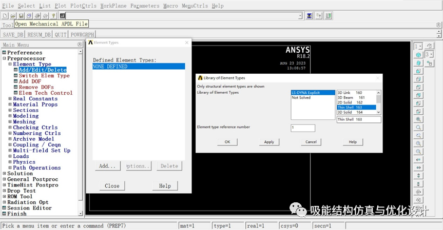

2. 设置单元类型,选用薄壳单元Thin Shell 163
ANSYS/LS-DYNA薄壁方管碰撞仿真的图2

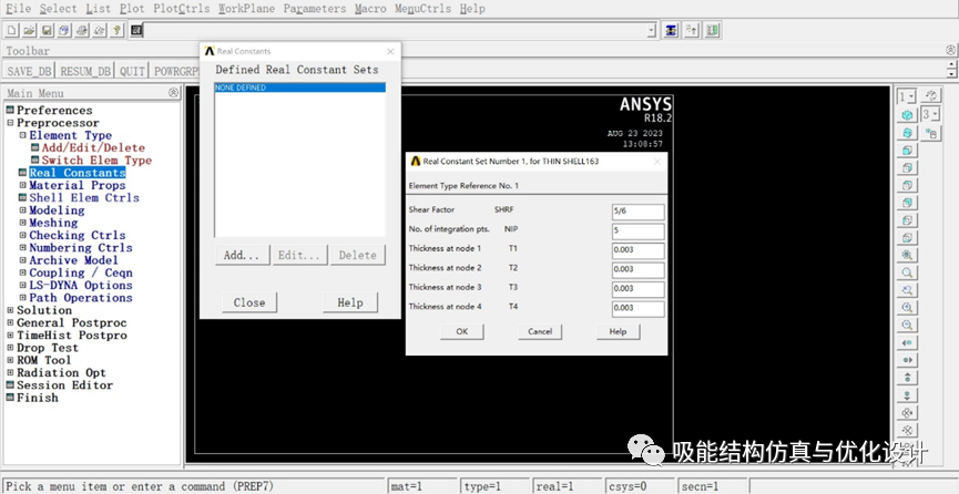

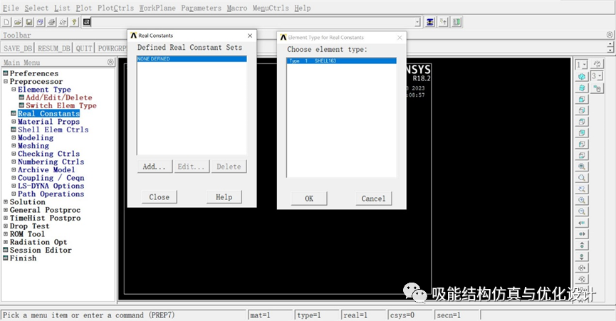

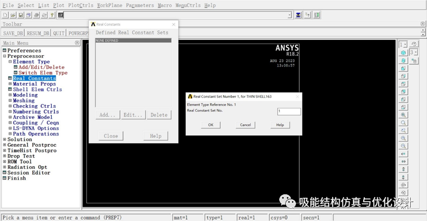

3. 设置实常数,定义积分点数量、单元厚度等
ANSYS/LS-DYNA薄壁方管碰撞仿真的图3
ANSYS/LS-DYNA薄壁方管碰撞仿真的图4
ANSYS/LS-DYNA薄壁方管碰撞仿真的图5

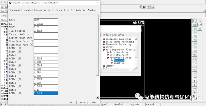

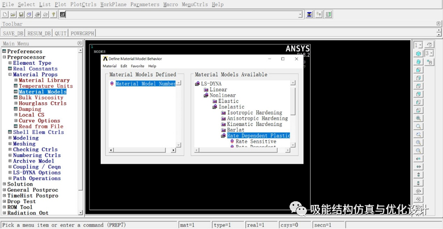

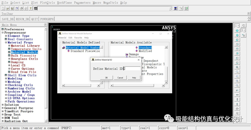

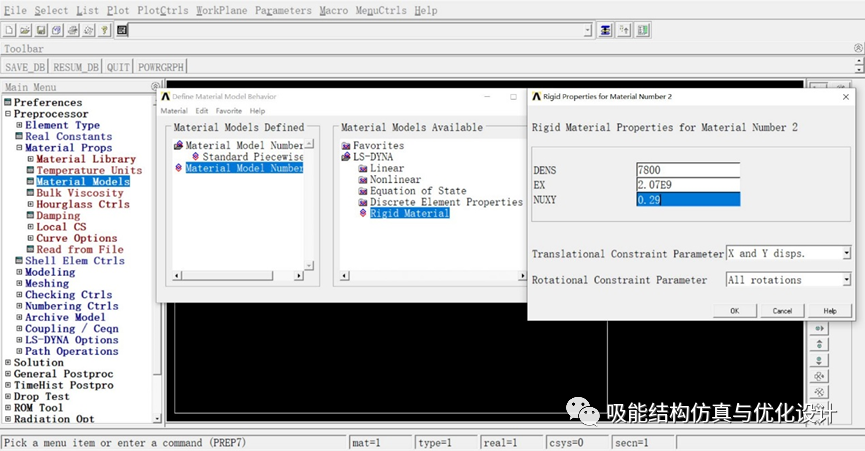

4. 设置材料属性,管的材料模型为*MAT_PIECEWISE_LINEAR_PLASTICITY,刚性墙的材料模型为*MAT_RIGID,也可设置为其他材料类型。
ANSYS/LS-DYNA薄壁方管碰撞仿真的图6
ANSYS/LS-DYNA薄壁方管碰撞仿真的图7
ANSYS/LS-DYNA薄壁方管碰撞仿真的图8
ANSYS/LS-DYNA薄壁方管碰撞仿真的图9

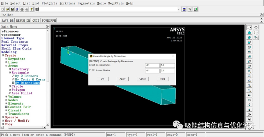

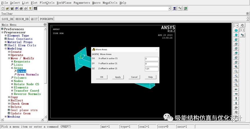

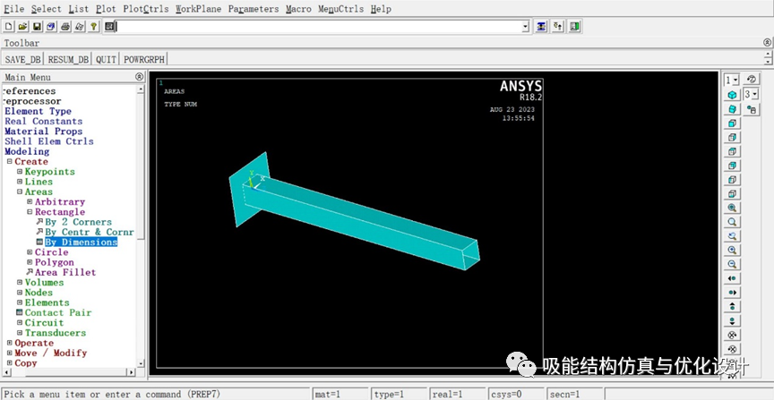

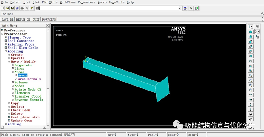

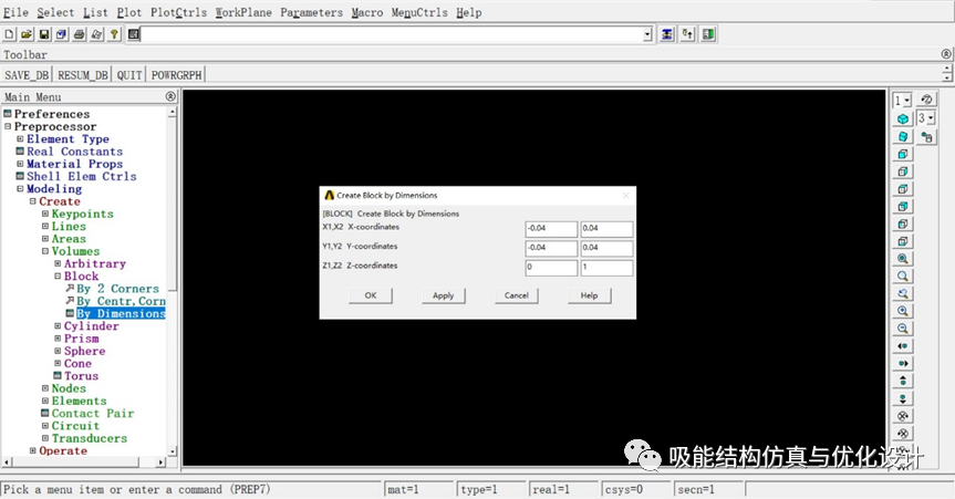

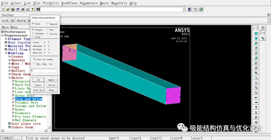

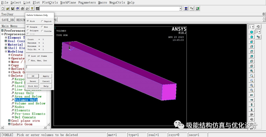

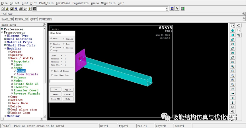

5. 几何建模,首先生成实体块,删除实体保留表面(删除实体时所剩表面会自动隐藏,点击菜单栏Plot >Areas),然后删除两个正方形端面,即可得到一个管。用壳单元模拟刚性墙,在几何建模时,先把墙面建在XY平面上,通过平移得到所需位置。
ANSYS/LS-DYNA薄壁方管碰撞仿真的图10
ANSYS/LS-DYNA薄壁方管碰撞仿真的图11
ANSYS/LS-DYNA薄壁方管碰撞仿真的图12
ANSYS/LS-DYNA薄壁方管碰撞仿真的图13
ANSYS/LS-DYNA薄壁方管碰撞仿真的图14
ANSYS/LS-DYNA薄壁方管碰撞仿真的图15
ANSYS/LS-DYNA薄壁方管碰撞仿真的图16
ANSYS/LS-DYNA薄壁方管碰撞仿真的图17

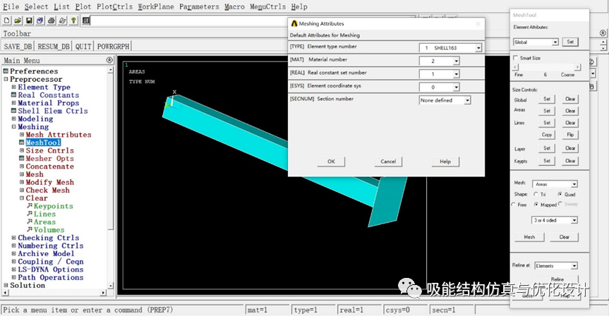

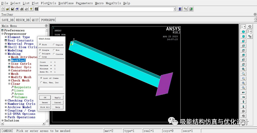

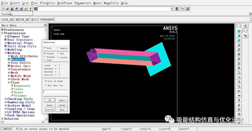

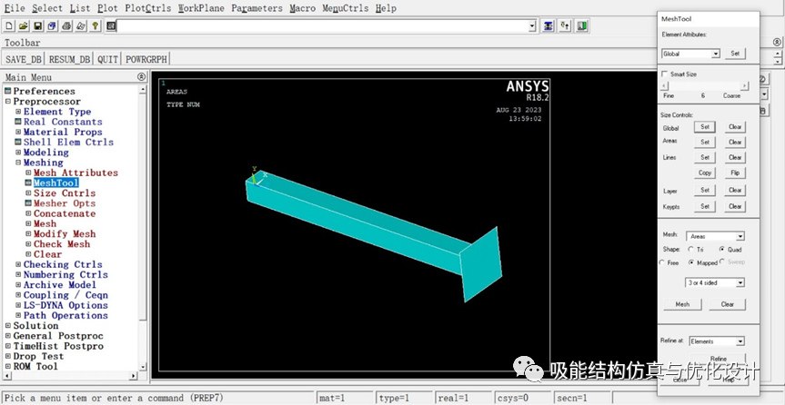

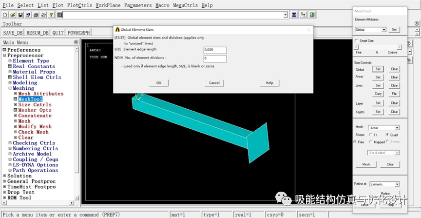

6. 网格划分,使用壳单元模拟薄壁管和刚性墙,网格大小为5mm
ANSYS/LS-DYNA薄壁方管碰撞仿真的图18
ANSYS/LS-DYNA薄壁方管碰撞仿真的图19
ANSYS/LS-DYNA薄壁方管碰撞仿真的图20
ANSYS/LS-DYNA薄壁方管碰撞仿真的图21
ANSYS/LS-DYNA薄壁方管碰撞仿真的图22
ANSYS/LS-DYNA薄壁方管碰撞仿真的图23

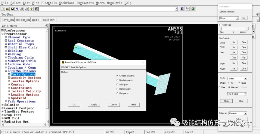

7. 创建part
ANSYS/LS-DYNA薄壁方管碰撞仿真的图24

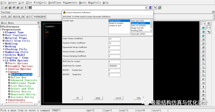

8. 设置接触,接触类型为*CONTACT_AUTOMATIC_SINGLE_SURFACE

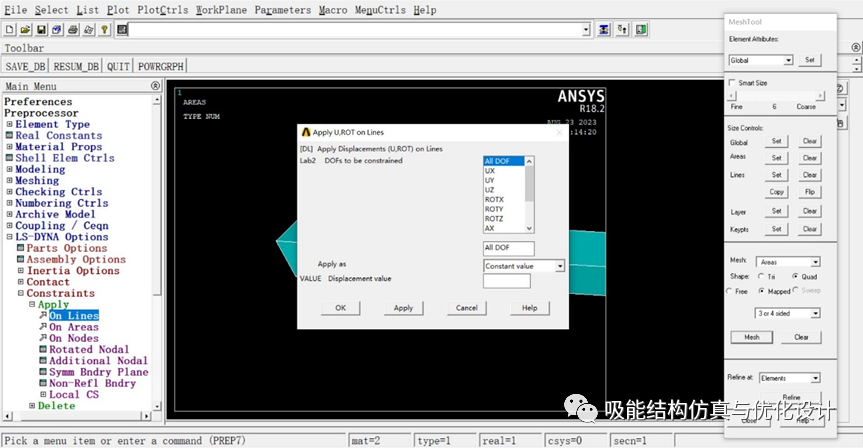

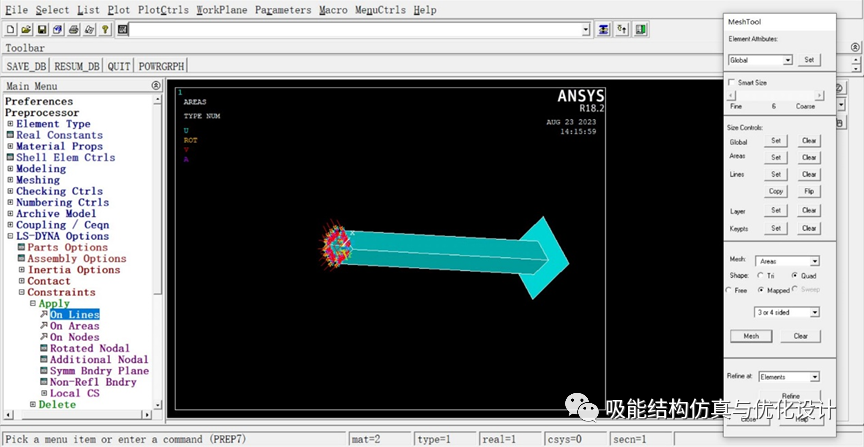

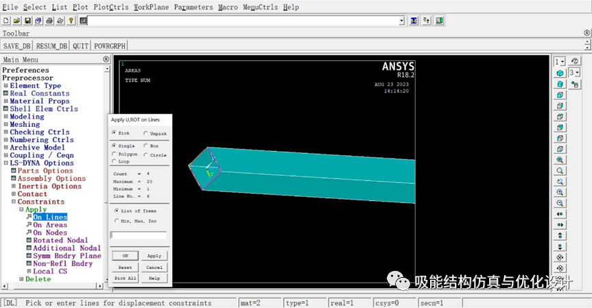

9. 设置约束,将管的固定端节点的六个自由度全部限制
ANSYS/LS-DYNA薄壁方管碰撞仿真的图26ANSYS/LS-DYNA薄壁方管碰撞仿真的图27
ANSYS/LS-DYNA薄壁方管碰撞仿真的图28

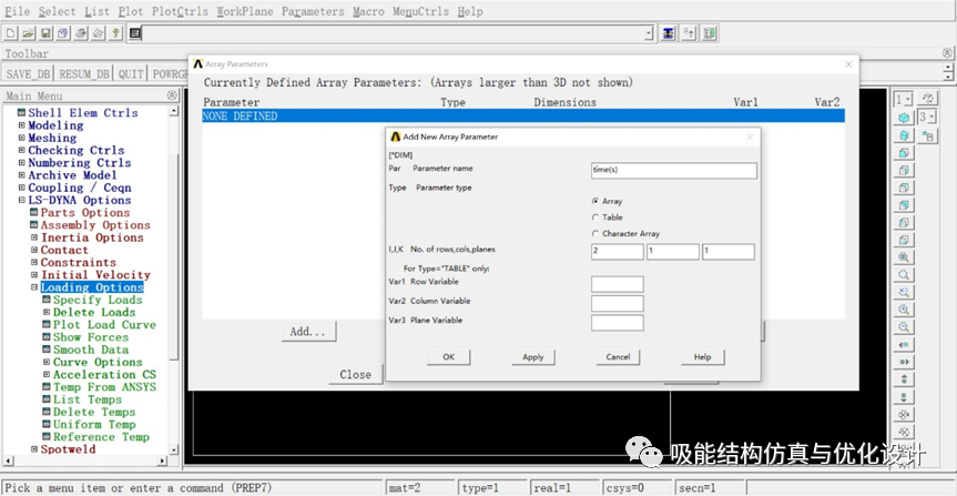

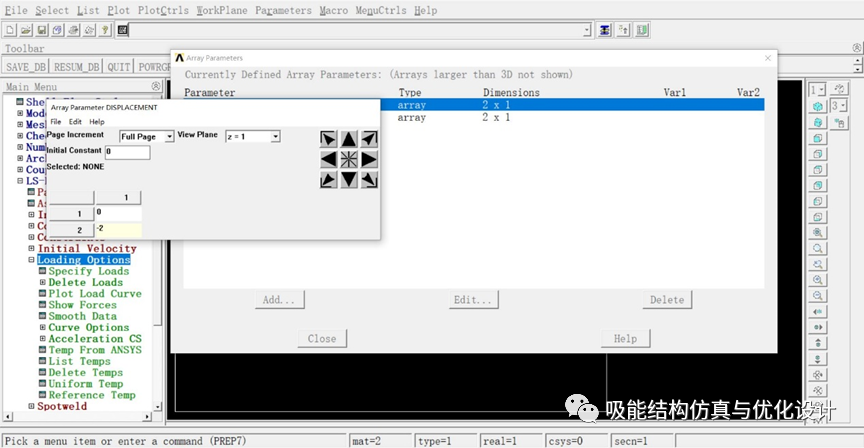

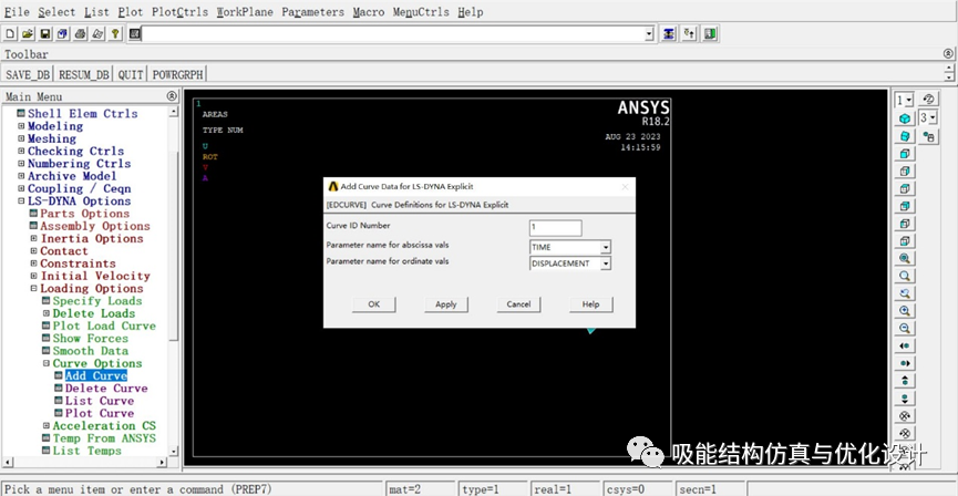

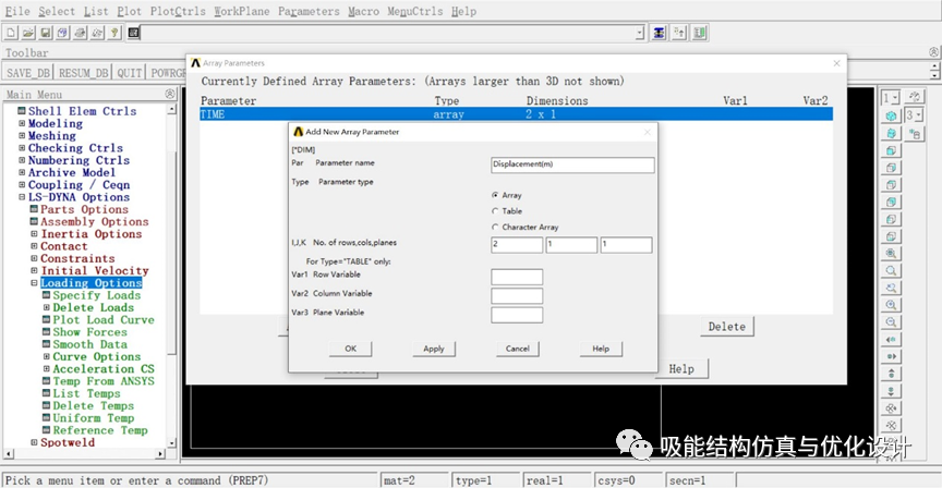

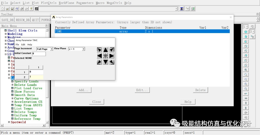

10. 设置时间-位移曲线,点击菜单栏Parameters >Array Parameters >Define/Edit,根据所需要的撞击速度(曲线的斜率)自由设定。
ANSYS/LS-DYNA薄壁方管碰撞仿真的图29 ANSYS/LS-DYNA薄壁方管碰撞仿真的图30
ANSYS/LS-DYNA薄壁方管碰撞仿真的图31
ANSYS/LS-DYNA薄壁方管碰撞仿真的图32
ANSYS/LS-DYNA薄壁方管碰撞仿真的图33

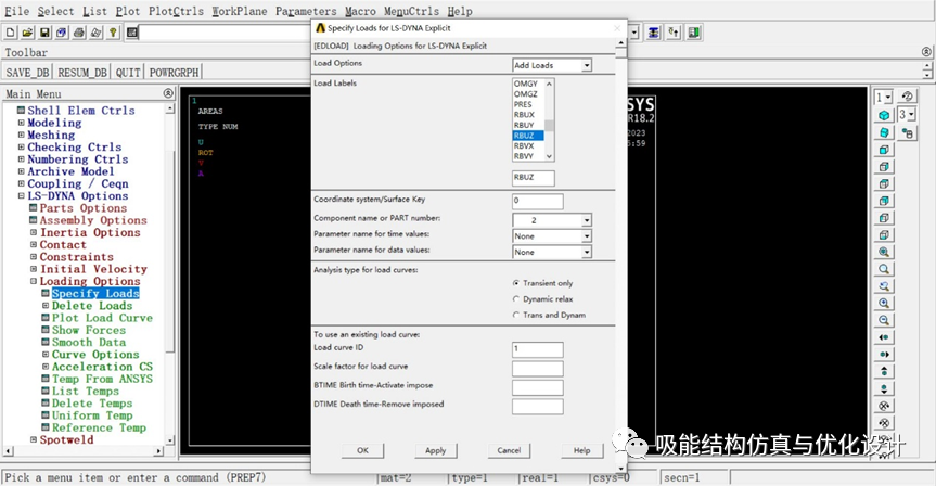

11. 将设置的时间-位移曲线加到刚性墙上

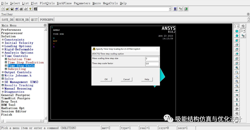

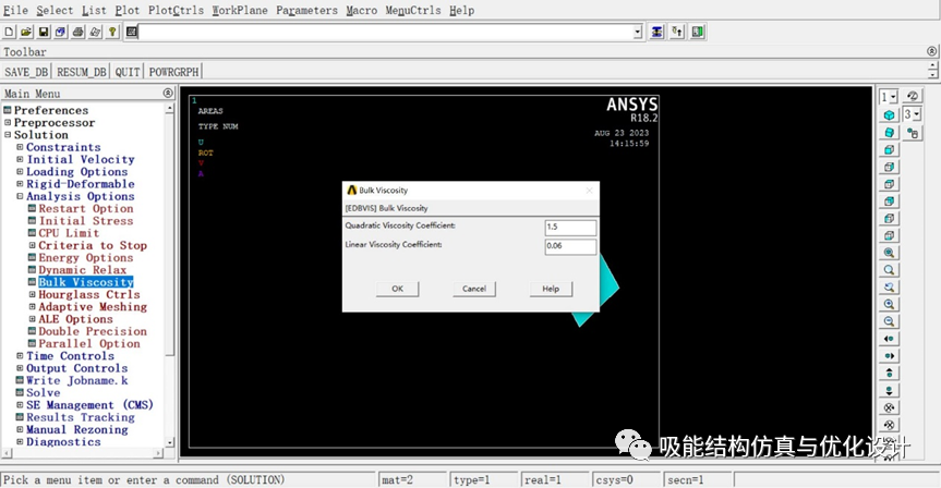

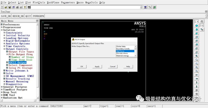

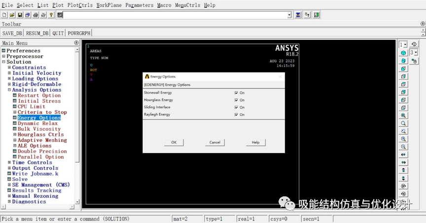

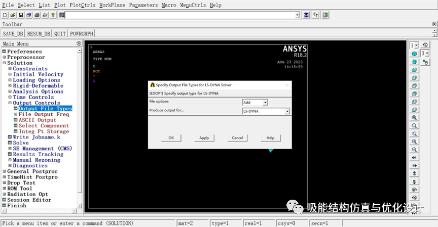

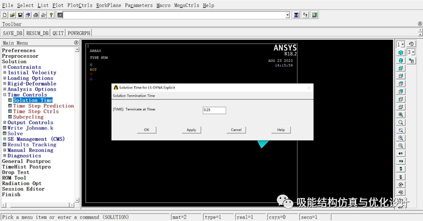

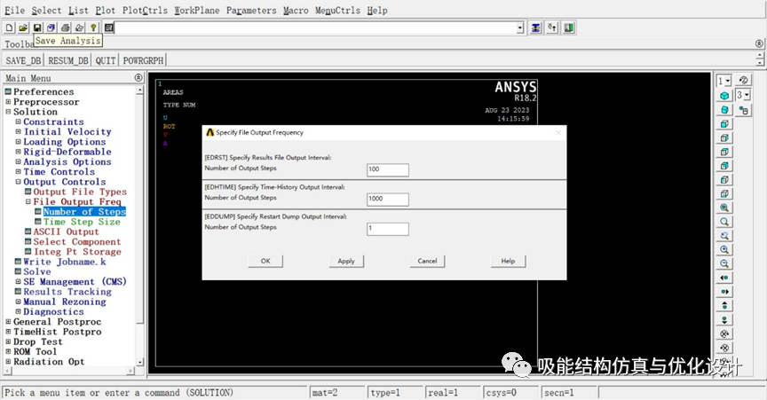

12. 设置能量输出、体积粘度、求解时间、质量缩放、输出格式、载荷步等
ANSYS/LS-DYNA薄壁方管碰撞仿真的图35
ANSYS/LS-DYNA薄壁方管碰撞仿真的图36
ANSYS/LS-DYNA薄壁方管碰撞仿真的图37ANSYS/LS-DYNA薄壁方管碰撞仿真的图38
ANSYS/LS-DYNA薄壁方管碰撞仿真的图39
ANSYS/LS-DYNA薄壁方管碰撞仿真的图40
ANSYS/LS-DYNA薄壁方管碰撞仿真的图41

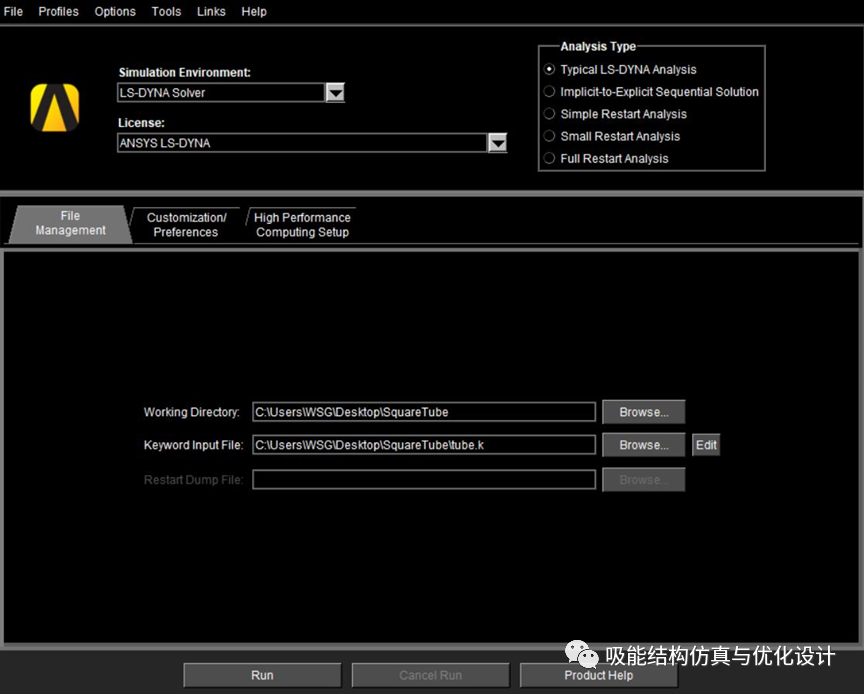

14. 求解

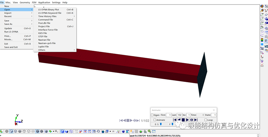

15. 后处理,可使用LS-PrePostHyperview等。
ANSYS/LS-DYNA薄壁方管碰撞仿真的图44
