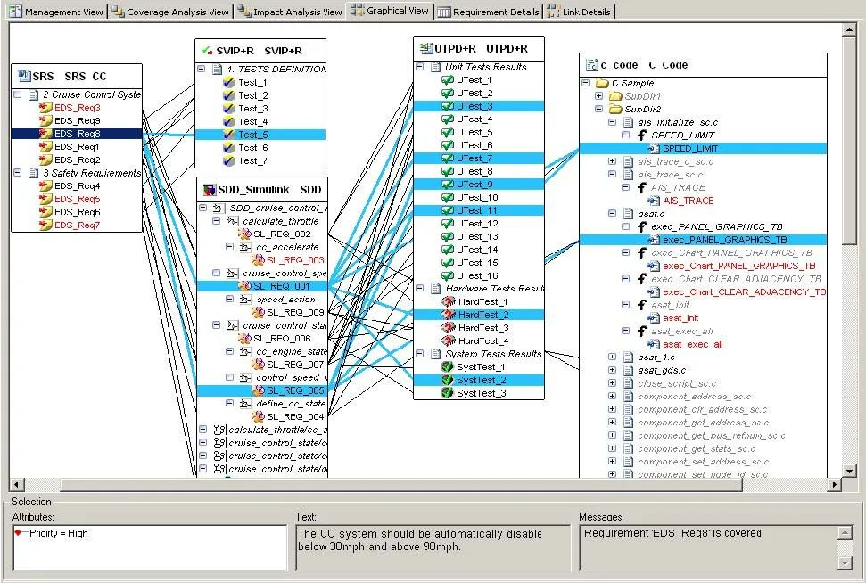

双向追溯性和测试覆盖率
每一条系统或软件的可测试需求都需要被至少一个测试用例强制覆盖。为了检查测试覆盖率,测试报告、测试规范和相应需求之间的可追溯性可借助相应的需求覆盖率工具,如Reqtify。
谈谈汽车ECU测试的图3
如果测试覆盖不完整,则需要将信息暴露给项目层面,并完成风险评估与偏差许可。
