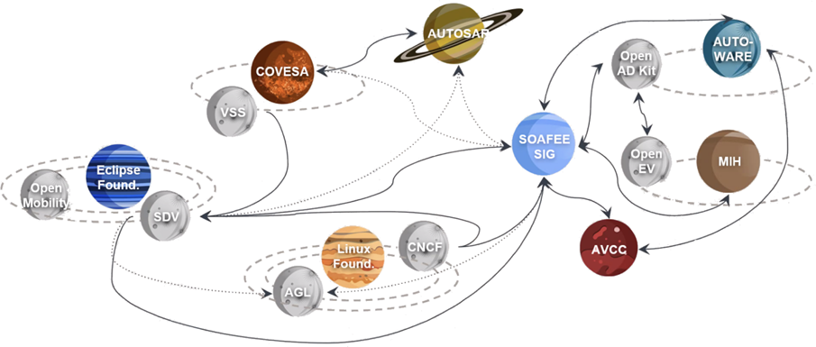

当前,汽车行业正处于变革时期,各个汽车软件社区之间存在着竞争和合作的关系。许多汽车软件社区正在推动云原生技术在汽车领域的应用。其中,微软主导的SDV Group、ARM主导的SOAFEE组织等,国内的均胜、东软、中科创达、映驰科技等公司都已经加入了SOAFEE组织,共同致力于推动云原生技术在汽车领域的发展。
云原生在汽车开发中的应用的图3
汽车软件社区的合作与竞争

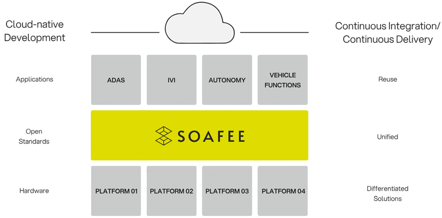

2021年由Arm和其他创始成员共同宣布成立嵌入式边缘的可扩展开放架构SOAFEE(Scalable Open Architecture For Embedded Edge)特别兴趣小组(SIG),联合车厂、半导体公司、软件公司、云技术的领导企业共同定义一个新的开放标准架构来实现软件定义汽车的最低级别技术栈,提供一个参考实现,使云原生技术(如微服务、容器和编排系统)首次与汽车功能安全相结合,从而保持环境对等。SOAFEE 的推出旨在解决三大问题:实现软件在不同芯片解决方案中的复用,轻松实现从云到边缘的软件部署,以及将开发流程往前提,使得开发者能够更早开始软件开发并在汽车上市后部署软件更新。
云原生在汽车开发中的应用的图4
SOAFEE
在传统的数据中心或服务器端的云端技术无法直接应用于汽车产业的情况下,汽车对于功能安全和实时性的特殊要求成为了最关键的问题。SOAFEE架构通过扩展现有的云端技术,满足了汽车产业对于实时性和功能安全的需求。SOAFEE基于Arm Project Cassini中的System Ready开放标准,实现了底层硬件的抽象化。

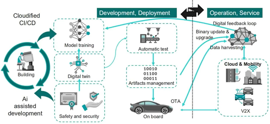

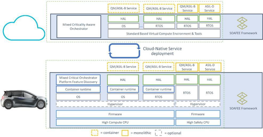

云原生在汽车领域的架构由以下两个部分组成:底层是硬件计算平台,上面是固件(firmware),作为系统软件与硬件之间的接口。在系统软件之上,有各种应用和服务,它们在各自独立的环境中运行,这些环境被称为容器(container)。在基于云原生的系统中,这些容器在云端环境中进行开发、测试和验证,然后通过编排器(Orchestrator)的软件模块,为每个容器中的应用和服务配置适当的软硬件资源,使它们能够在汽车中执行任务。同时,在云端,还有一个持续集成/持续交付(CI/CD)模块负责管理应用和服务的更新。
通过引入云原生的概念和SOAFEE架构,汽车软件开发能够更好地满足汽车行业对功能安全和实时性的要求,提高开发效率并推动业务创新。
SOAFEE云原生架构通过System Ready开放标准实现了硬件、固件和系统软件之间接口的统一,达到了第一层的抽象化。同时,通过管理程序(hypervisor)来解决不同操作系统之间共享资源的问题,并利用容器运行时和硬件抽象层(HAL)作为另一层次的抽象化。下图展示了SOAFEE云原生架构的示意图。
云原生在汽车开发中的应用的图5
SOAFEE 云原生架构
在云端,SOAFEE不仅构建相同的软件环境,还构建了虚拟的硬件环境(Virtual ECU),以确保云端和终端之间的一致性。SOAFEE的重要贡献是将编排器(orchestrator)改进为能够处理功能安全和实时需求的软件模块。
SOAFEE架构解决方案利用容器的特性,可以针对每个容器配置不同的软件和硬件资源。例如,将自动驾驶功能和服务放在独立的容器中,通过编排器(orchestrator),可以配置满足最高级别功能安全要求的硬件和软件环境来为该容器提供服务。另一方面,例如导航,不需要最高级别的功能安全,因为如果这样功耗会非常大,而且会有应用的冗余设计。针对这样的容器配置,不需要最高级别的功能安全,通常也不需要使用分核锁步(split-lock)等机制来支持该容器。因此,不同容器之间存在不同的功能安全需求,这样就可以构建一个灵活的基础,并让编排器(orchestrator)配置适当的软硬件环境,以满足这些不同容器的要求,从而实现整个系统的功能安全目标。

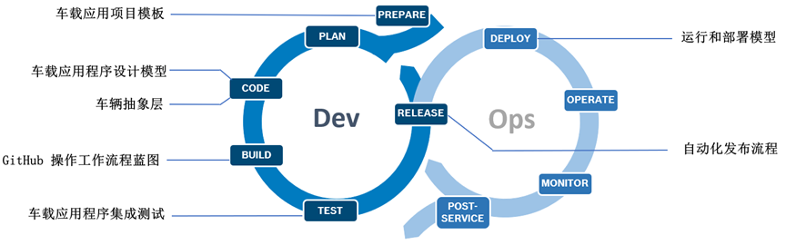

Eclipse SDV目前已经进行了32个项目,下面简要介绍下Eclipse SDV的Velocitas和Kuksa项目。Eclipse Velocitas 是提供端到端、可扩展、模块化和开源的开发工具链,用于创建容器化和非容器化车载应用程序。

Eclipse Velocitas的特点:
  • 通过命令行界面更新车载应用程序存储库的项目生命周期管理。
  • 车辆抽象支持通过在代码级别使用生成的车辆模型,提供类型安全和自动完成的方式,以便专注于业务逻辑。车辆模型是从标准化的API生成的,它隐藏了车辆特定信号和电气/电子架构的细节,使得车载应用程序可以在不同的电子和软件架构之间进行移植。
  • Microsoft Visual Studio Code与DevContainer的集成帮助快速安装启动本地开发所需的一切,而任务和启动配置则有助于启动运行时服务、其他应用程序和测试。
  • 车载应用程序的骨架和示例有助于理解如何使用KUKSA.VAL运行时服务编写车载应用程序。
