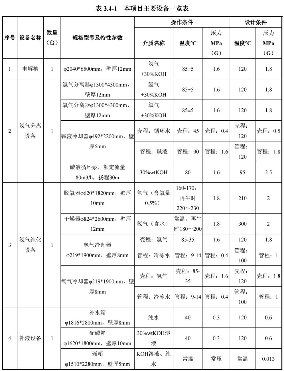

本项目主要设备见下表。
中石油千方级碱性电解水制氢智能系统投运!的图2
中石油千方级碱性电解水制氢智能系统投运!的图3
