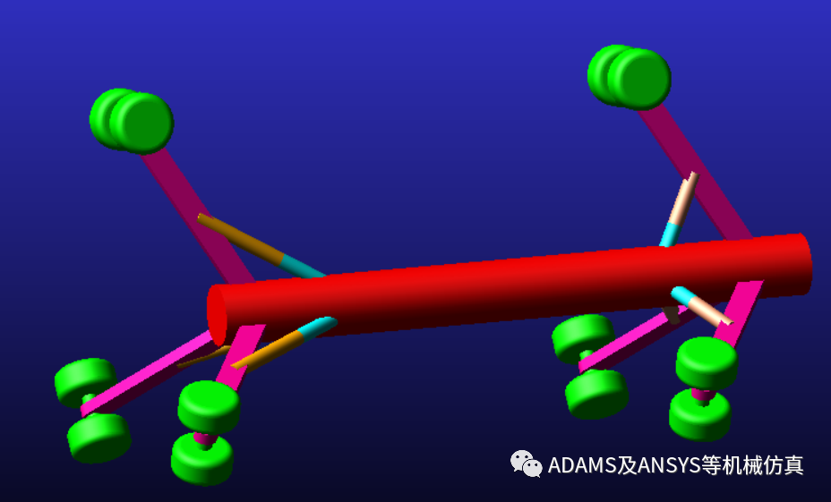

   管路机器人主要是根据管路管径的变化,调整支腿的姿态,使支腿时刻紧贴管内壁,然后实现前移。管理机器人的具体结构如下:
Adams管路机器人仿真的图2

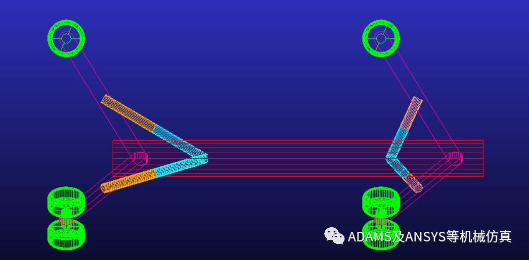

    如上图,机器人主要由前后各三个支腿组成,支腿边缘各有一个驱动轮,同时为了使支腿实现运动以适应管壁,在支腿侧边添加可伸缩斜支撑。

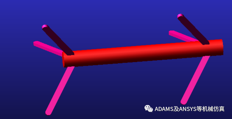

①支腿的建立

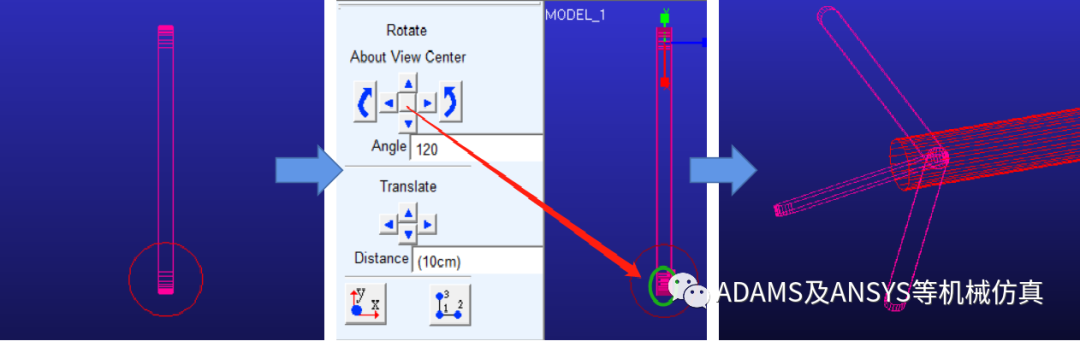

   首先在机器人body后侧建立一个倾斜的支腿(便于后面适应管径),然后复制、旋转120°建立三个同样的支腿,具体如下:
Adams管路机器人仿真的图3
同理在前侧也建立3个倾斜的支腿,完成后如下所示:
Adams管路机器人仿真的图4

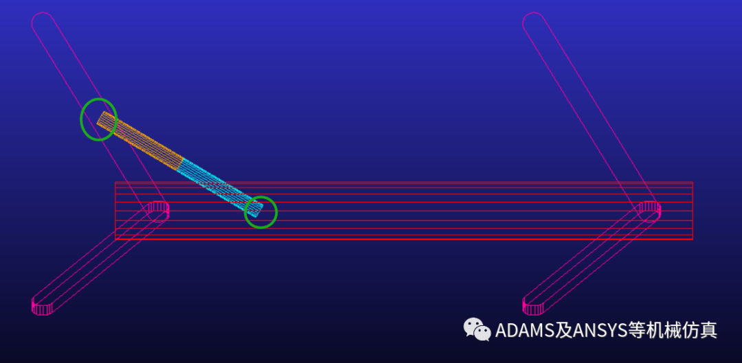

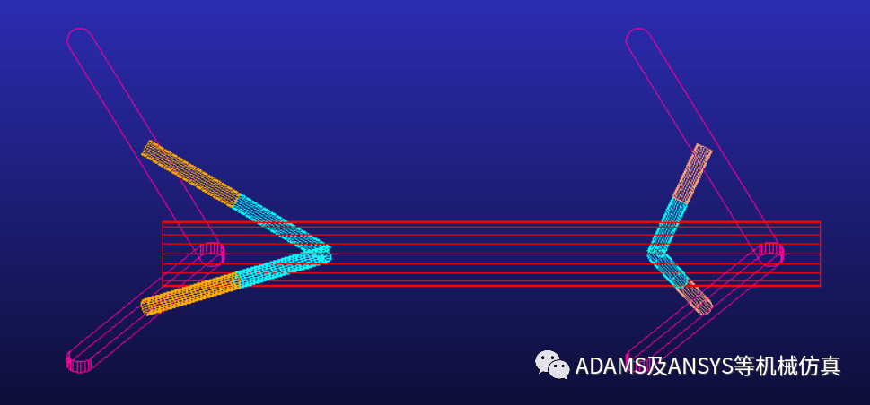

②伸缩支撑的建立
      在支腿和机器人主体之间建立两个连杆,具体如下图,同理也在其他支腿上建立斜支撑:
Adams管路机器人仿真的图5
Adams管路机器人仿真的图6

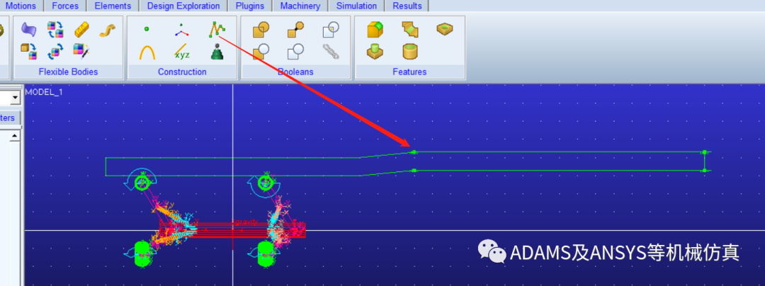

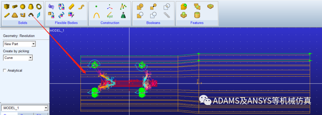

⑥建立管路及接触
    首先建立不同管径管路的轮廓,然后基于轮廓进行旋转就可生成管路:
Adams管路机器人仿真的图10
Adams管路机器人仿真的图11

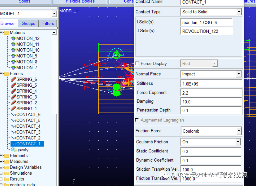

 然后在驱动轮与管路之间建立接触(接触中要添加摩擦,否则不会机器人不会前进):
Adams管路机器人仿真的图12
Adams管路机器人仿真的图13

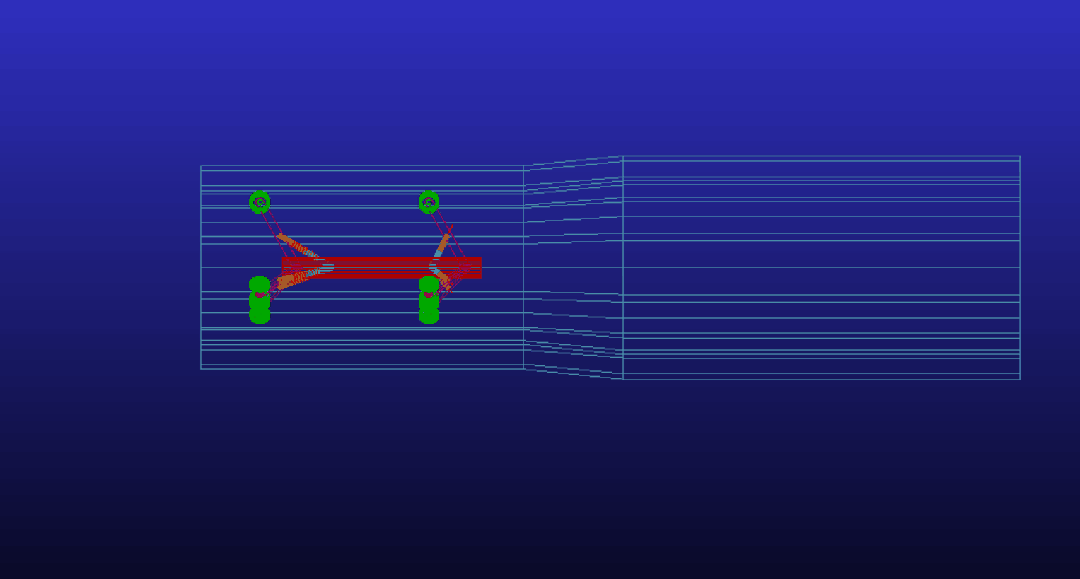

2.变径适应的设置
   机器人需要根据不同的管径进行调整,本文主要介绍两种调节方法:一个是被动调节,一个是主动调节。

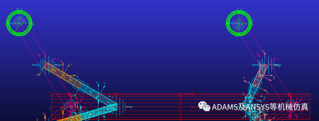

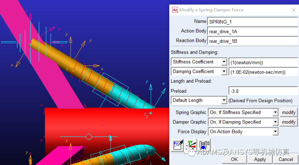

①被动调节
   被动调节的原理主要是通过添加具有预载的弹簧,在Preload处加一个负的载荷,表示弹簧此时被压缩,相当于在初始时刻弹簧压缩,驱动轮紧贴在管壁内径上:
Adams管路机器人仿真的图15
经过仿真,仿真动画如下所示:Adams管路机器人仿真的图16
Adams管路机器人仿真的图17
Adams管路机器人仿真的图18

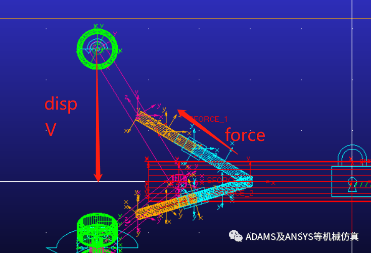

②主动调节

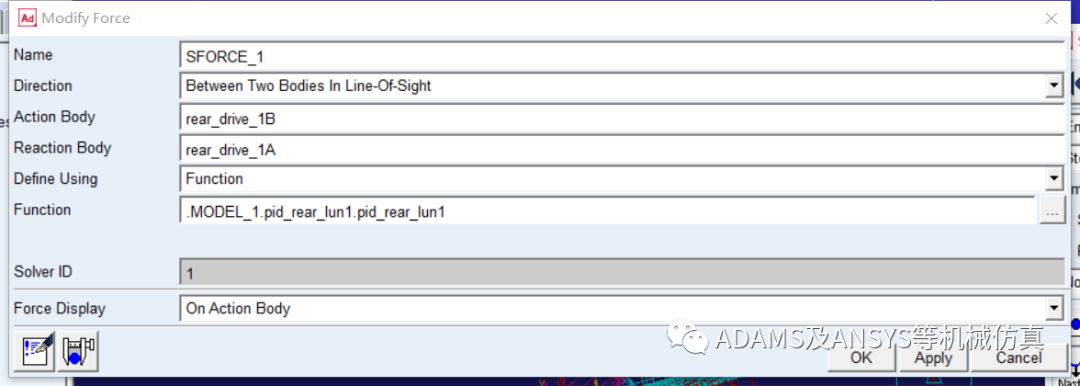

‍‍  主动调节的原理主要是应用PID控制,具体原理为:将上文中的弹簧换成单向力,然后建立PID控制force的大小。PID控制系统的输入为驱动轮轮心到机器人body中心的距离以及驱动轮轮心的速度:
‍‍‍Adams管路机器人仿真的图19
具体设置如下:

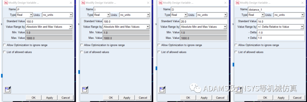

a.建立变量:
  建立P、I、D变量以及驱动轮轮心到机器人中心的距离(管径不同,这个距离不同)。
Adams管路机器人仿真的图20
b.建立控制PID控制系统的输入及PID:
Adams管路机器人仿真的图21c.将PID控制作为单向力载荷的输入
Adams管路机器人仿真的图22
