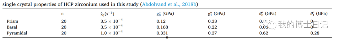

对于锆合金考虑了基面,柱面,锥面滑移,对应的材料参数为
晶体塑性每日文章推荐(九)的图8

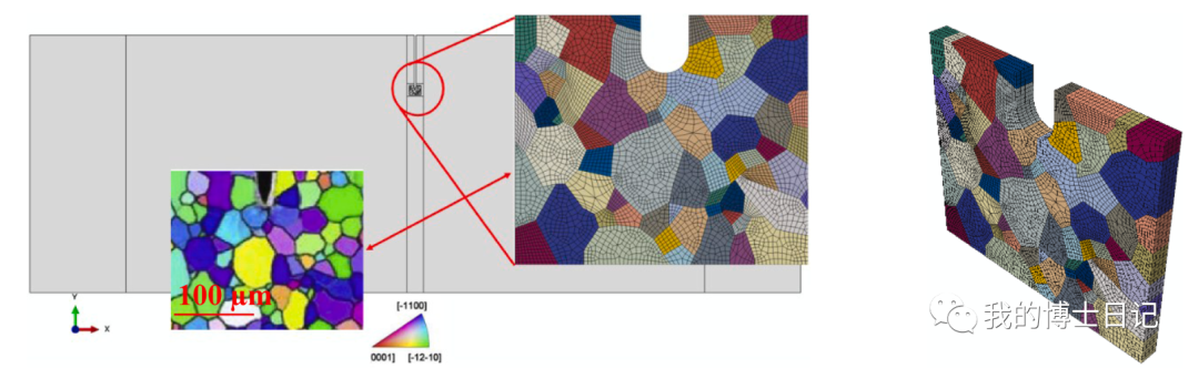

基于ebsd的实验建模
晶体塑性每日文章推荐(九)的图10

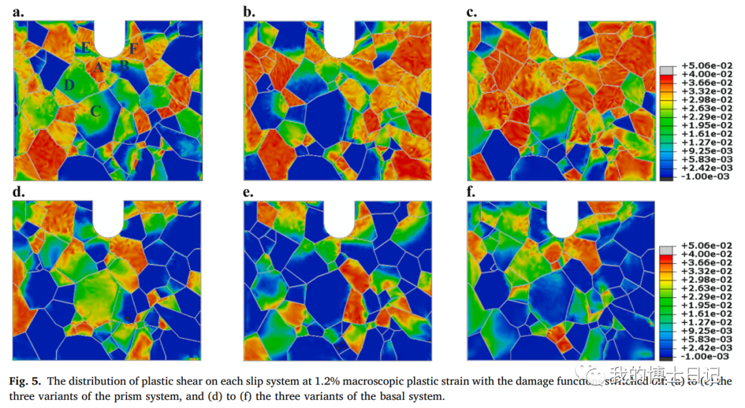

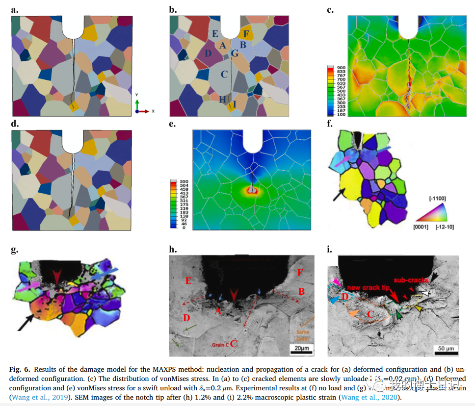

四类准则对应的数值模拟结果如下:
不考虑xfem方案对应的数值结果
晶体塑性每日文章推荐(九)的图11
晶体塑性每日文章推荐(九)的图12
使用xfem对应的结果
晶体塑性每日文章推荐(九)的图13
不同准则裂纹扩展路径
晶体塑性每日文章推荐(九)的图14
不同取向不同准则对裂纹扩展的预测
晶体塑性每日文章推荐(九)的图15
最终作者的结果表明了
(1)MAXPS和MAXSLP方法都能正确预测主要裂纹的位置,但只有后者能预测正确的裂纹方向
(2)MAXSLP方法预测裂纹在HCP晶体的棱镜平面上传播,而MAXPS方法预测裂纹位于基面上
(3)MAXPPE和MAXDIS方法计算的裂纹成核位置与观察到的小裂纹一致。
(4)当使用MAXPPE方法时,裂纹通常沿最活跃的滑移系统的方向传播。
(5)当使用MAXPS方法时,通常观察到最小的数值不稳定性,因为当裂纹穿过晶界时,多晶体模型中的方向没有发生快速变化
(6)晶体各向异性显著影响裂纹的形核和扩展过程。结果表明,甚至裂纹成核位置也随晶体取向的变化而变化。

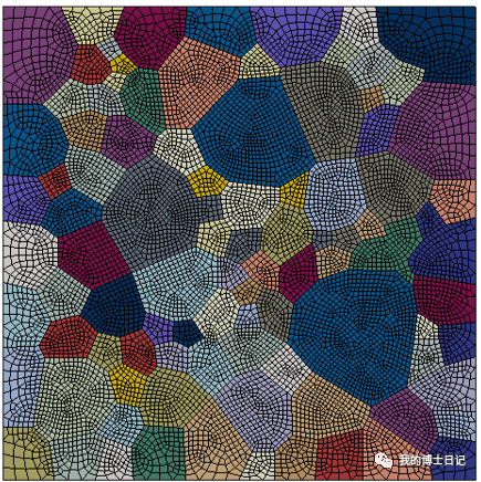

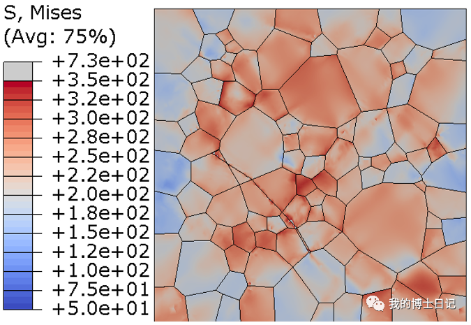

这里展示一个包含100个晶粒的二维FCC多晶模型在周期性边界条件下的裂纹萌生和扩展情况
几何模型:
晶体塑性每日文章推荐(九)的图16

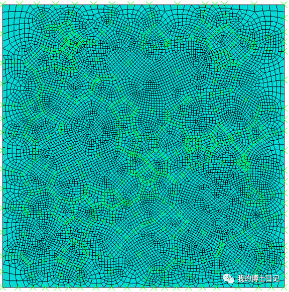

定义xfem区域:
晶体塑性每日文章推荐(九)的图17
裂纹发展情况:
晶体塑性每日文章推荐(九)的图18
应力分布:
晶体塑性每日文章推荐(九)的图19
