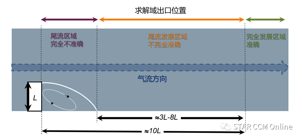

出口边界位置的选择也是十分重要的,以上介绍的两种出口边界类型对出口的位置也是有相应的规定,如果假设位置对整体结果有较大的影响,那么计算结果必然会有较大的偏离。如下图所示,气流由左向右流动,当遇到L时在L右侧形成尾流,如果将出口放置在尾流区域内,那么结果是错误的;一般的认为3L-8L为尾流的发展区域,如果出口位置放置在尾流发展区域内,那么结果会会有一点的偏差;一般认为10L以上是完全发展区,出口建议放置在该区域内。
