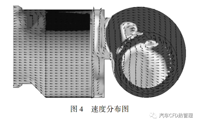

查看其速度分布图可以清晰地观察流动情况, 如图 4 所示, 其黑色代表速度。蒸发器芯体上部进风极少, 是因为鼓风机出风口结构阻挡了鼓风机的出风, 这会导 致蒸发器芯体传热利用率低下, 影响空调性能。
CFD 方法的汽车空调风道结构优化的图4

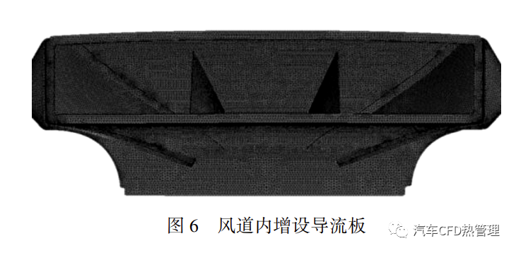

风道内腔中由于存在导流板将空气导入两侧的出风 口, 导流板后方没有空气流入, 而风道中部气流速度较 大, 容易在导流板后方形成漩涡。且由于 A1、 A2、 A3、 A4 的 4 个出风口出风不均匀, 需要增设导流板对风量进 行重新分配, 同时改善原导流板后方的漩涡。在风道设计时, 尽量减少内部的负压区, 消除涡流区, 风道平滑 过渡, 利于对压损、 风量的控制[10] 。
如图 6 所示的导流板为需要增设的导流板, 将导流 板设置在风道内腔的中间位置, 并对其进行网格划分。

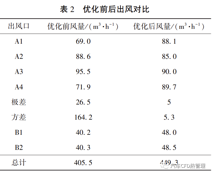

根据优化方案修改模型结构后, 重新对其进行仿真 计算。统计各出风口风量见表 2。
CFD 方法的汽车空调风道结构优化的图8
由表 2 可知, 鼓风机出口经过优化之后, 在未改变 鼓风机转速的情况下, 流过风道的风量从 405. 5 m3 / h 提 升至 449. 3 m3 / h, 风量提升了 10. 8%。风量的提高说明 鼓风机出口处的结构优化使其对空气的阻挡作用有所降 低, 优化方向有效.
A1、 A2、 A3、 A4 的 4 个出风口的出风均匀性有明显提升, 极差由 26. 5 m3 / h 减小为 5 m3 / h, 方差由 164. 2 减小为 5. 3。同时 B1、 B2 出风口出风均匀性保持良好, 说明风道内腔增设的导流板对风量的重新分配使得 A 处 出风口风量均匀。表明新增导流板的位置和大小适宜, 合理分配各出风口风量。
图 7 为鼓风机出口速度分布。由图可知, 蒸发器芯 体上半部分空气流速和进风量有明显增加。
鼓风机出口处的优化对出风口处的影响不仅减少了 出口结构对空气的阻挡, 增加了总进风量, 还改变了鼓 风机出口的切线方向, 使得鼓风机出口处的出风方向向 下半部分偏向的角度变小, 蒸发器芯体上半部分的进风 量增加, 能提升芯体热交换效率。
