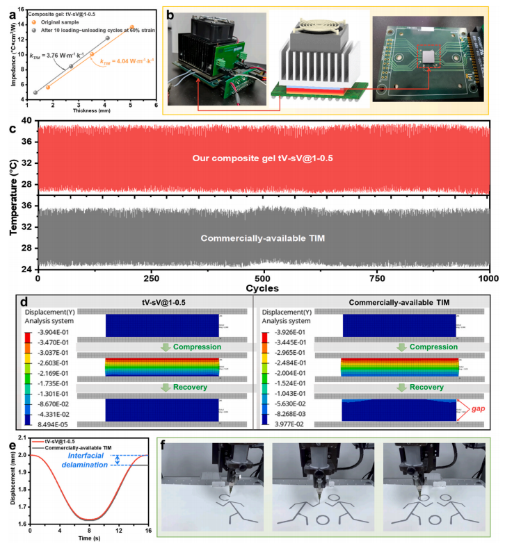

近期,中国科学院深圳先进技术研究院任琳琳副研究员开发了一种具有优异的弹性、韧性和可拉伸性的导热界面材料。该团队制备了柔软(0.13 MPa),可拉伸(172%)和弹性(>70%)的复合凝胶,并具有超高填充量。这些理想性能的独特组合主要是通过控制聚合物网络中弹性组分(即交联)和粘性组分(即自由大分子)的比例和延迟填料网络的结构来实现的。复合凝胶的高拉伸性主要是由松散缠结和刚联的协同作用决定的,其中松散缠结将施加的力转移到较大的区域,而刚联则阻止缠结的解缠。高弹性状态下的填充网络决定了其回弹性,既调和了聚合物网络的能量耗散,又拓宽了变形范围,实现了高回弹性。此外,铝填料的超高负载(90 wt%)使复合凝胶具有高导热系数(4.04 W/mk)。在热冲击测试中,复合凝胶在器件通常工作温度范围内表现出优异的热冲击稳定性。在循环加热/冷却测试中,该复合凝胶也表现出比市售热界面材料(TIM)更稳定的散热,该研究结果为设计适合于TIMs的复合凝胶奠定了基础。相关研究成果以“Toward soft, stretchable and resilient high filled composite gels for potential application as thermal interface materials ”为题发表于《Composites Science and Technology 》。

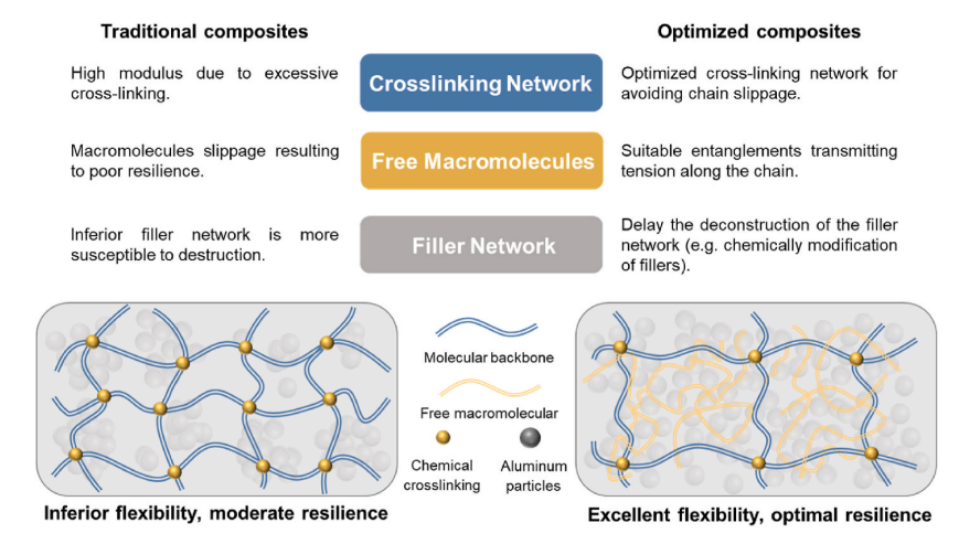

图1. 柔软,可拉伸和弹性高填充复合凝胶的设计原理。

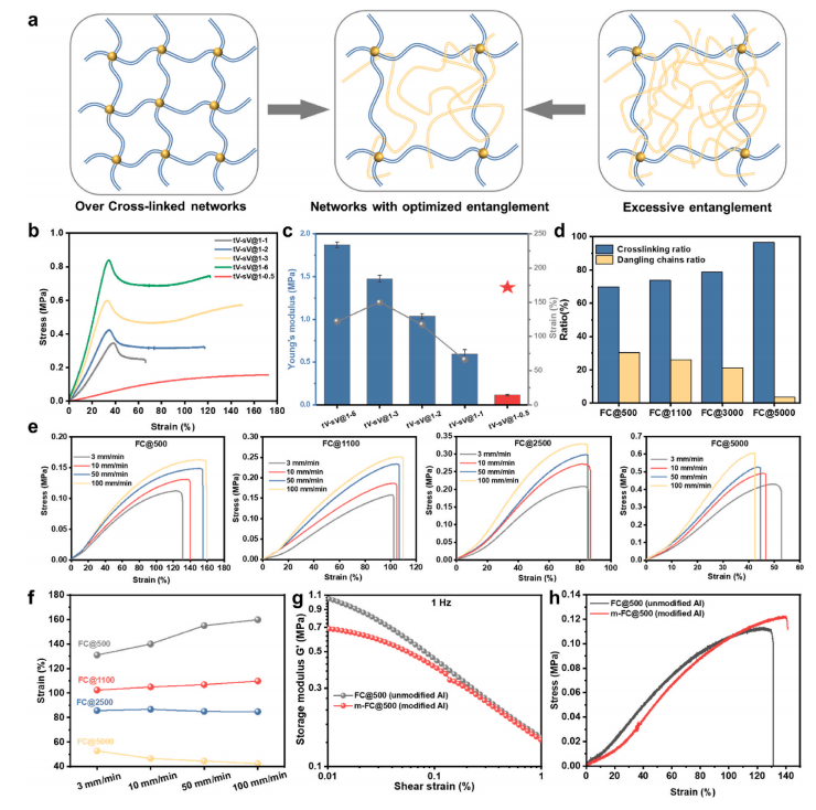

图2. 通过优化共价交联和自由大分子的组合制备高拉伸PDMS基复合凝胶的性能。

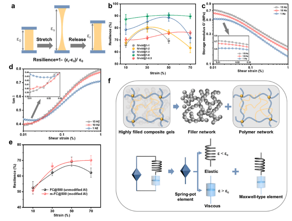

图3. 复合凝胶的回弹性。
