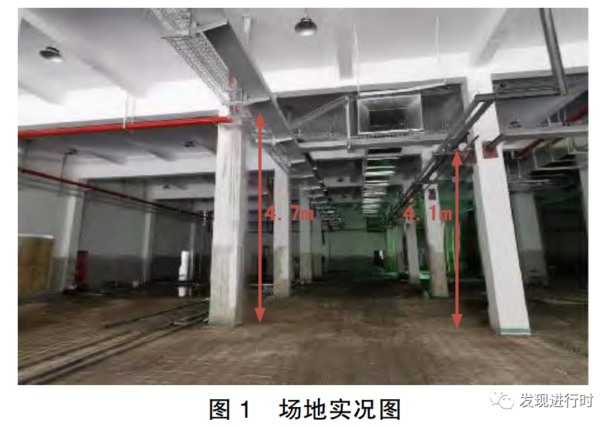

      本文研究的桁架机器人应用于某物流工厂自 动化输送线中。它主要代替人工进行物料的输送, 高速高精度,能有效提高物料的运输效率。物流工 厂场地实况图如图 1 所示。其中,立柱间距6米,立柱大小 500×500mm,除去立柱宽度,两个立柱间是距离是 5.5 米。由图 1 中现场实际测量可知, 车间最低位置 4.1 米,所装配的桁架机器人必须避 开该尺寸。因此,所设计的桁架机器人X轴横梁 方型钢的尺寸为 120×120×5000mm,Y 轴横梁方型钢的尺寸为 120×120×10000mm,Z 轴竖梁方型 钢的尺寸为 120×120×3000mm,立柱方型钢的尺 寸为 150×150×3000mm。

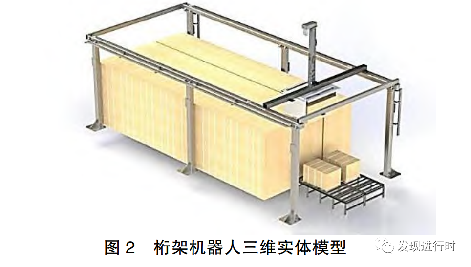

      由于桁架机器人主要由横梁、竖梁、立柱、末 端执行器、滑台、传动系统以及伺服系统等几个部 分组成,则利用 SolidWorks 软件建立的三维实体 模型如图 2 所示。
《基于 ABAQUS 的桁架机器人模态分析》的图2

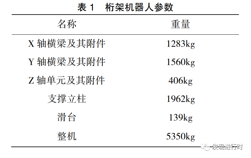

      桁架机器人的各组成部件的材料属性如表 1 所示。
《基于 ABAQUS 的桁架机器人模态分析》的图3

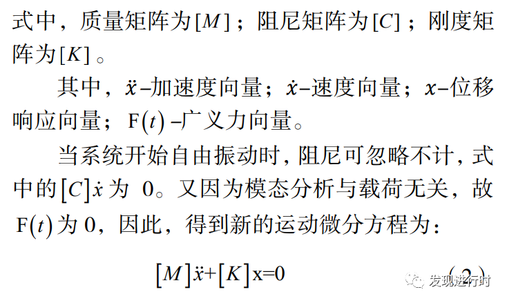

      对任一确定的多自由度系统,其在物理坐标系 下的运动微分方程可表示为:
《基于 ABAQUS 的桁架机器人模态分析》的图4
《基于 ABAQUS 的桁架机器人模态分析》的图5
      而在无阻尼自由振动时,系统中各个节点的振 幅不一定全部为 0,则此时系统的自频率方程可表 示为:
《基于 ABAQUS 的桁架机器人模态分析》的图6
      对上式进行求解,可得到 ω 的 n 个解。则系统 在自由振动时的固有频率可表示为:
《基于 ABAQUS 的桁架机器人模态分析》的图7

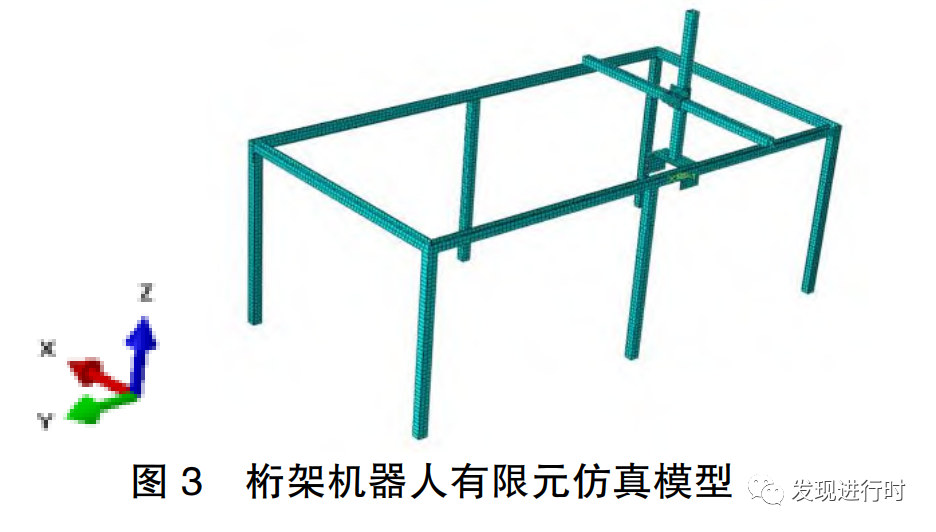

      由于桁架机器人是一个复杂的装配体,若直接 将其进行网栺划分和有限元分析,则会极大地影响 网栺划分质量和计算效率以及计算结果的准确性。因此,首先基于 SolidWorks 平台,将横梁、竖梁、 滑台等部件上的螺纹孔、倒角等对整体机器人应力 应变影响较小的细小结构进行简化。在完成几何模 型的简化后,然后再导入到 ABAQUS 中,再根据 不同部件的外部形状,选择合理网栺划分方式,将 节点对齐,进而各部件的网栺拼接。最终,共生成 单元 10125 个,节点 18947 个。然后根据桁架机器 人的实际工况,在相互条件的模块选项中选择固定 约束,并选中桁架机器人各个立柱地面,然后添加 固定(Bonded)约束。然后在 X、Y 轴横梁、滑块 与导轨之间也相互添加固定(Bonded)约束,模拟 其各部件间的固定作用。最后,在载荷模块选项中 选择重力选项,添加重力加速度。桁架机器人有限元仿真模型如图 3 所示。

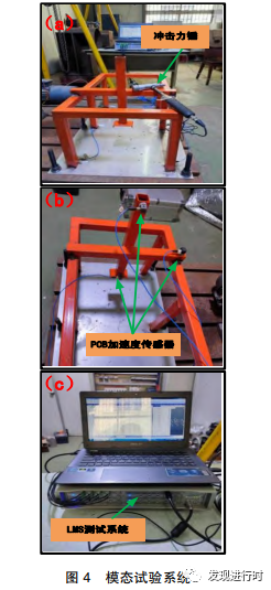

      由于实际模型体积较大,模态试验操作起来较 为困难,因此本文按 1:15 做了一个缩小的桁架机 器人模型进行现场的模态试验分析。模态试验系统 如图 4 所示,主要由以下三个部分组成:激励系统、 测量系统、数据采集及处理系统。
      激励系统主要包括激振器系统、冲击力锤、步 进激励设备等。激振器通常需要与信号发生器和功 率放大器一起使用。冲击力锤是一种非固定激励系 统,其不需要与试件连接,也不会影响机构的动态 特性。本研究采用冲击力锤作为激励系统,如图 4 (a)所示。
      测量系统负责采集被测物理量,然后将其转换 为电信号,通过预放大和微积分变换将电信号转换为电压信号,以便使用分析仪器。本研究的测量系 统由 PCB 加速度传感器和相关配套的电路组成。如图 4(b)所示。
      数据采集和处理系统通过 LMS 测试、记录和 测量数据[9]。它包括记录脉冲信号和传感器的运动 信号,同时处理数据,例如计算频率响应函数。本 研究的数据采集和处理系统如图 4(c)。

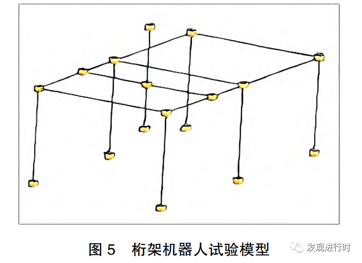

      根据桁架机器人各个部件的尺寸,通过测点布 置中尽可能不缺失结构、尽量简化的原则。测点布 置如图 5 所示。图中黄色标示点即为测量点,一共 17 个测点,测点的编号分不同的部件按顺序进行 布置。这样的布点基本能满足布点的原则,包括了 反映低阶模态特性的重要点和反应整体动态特性 的关键点。从而建立试验模型如图 5 所示。
《基于 ABAQUS 的桁架机器人模态分析》的图10

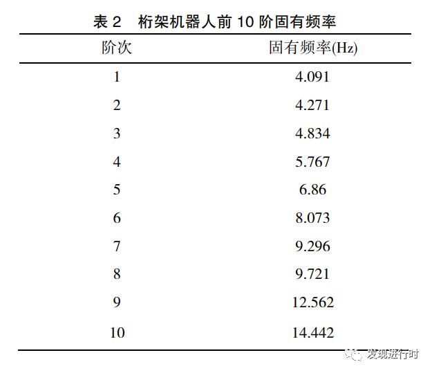

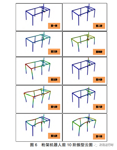

      由于固有频率是结构的固有特性,机器人无论 运行到何种位置状态,其易受影响的频率范围都大 致相同[8]。因此,本文将桁架机器人各方向上的移动 轴设置在抓取物料的提升阶段,这样可以模拟桁架 机器人在抓取工作中时受到的冲击影响。再根据前 面进行仿真的相关设置在 ABAQUS 中进行线性摄动 的分析步骤后提交作业,在有限元模型中进行后处 理,得出桁架机器人的前十阶固有频率及振型[9]。固 有频率如表 2 所示,振型云图如图 6 所示。
《基于 ABAQUS 的桁架机器人模态分析》的图11
《基于 ABAQUS 的桁架机器人模态分析》的图12
      观察图 6 可知,在大多数固有频率作用下,桁 架机器人的末端执行器振动都比较明显,而末端执 行器正是桁架机器人在整个运输码垛工作过程中 最为关键的部件。若是桁架机器人出现了共振的现 象,末端执行器的变化会非常大。因此,在确保桁 架机器人工作效率的前提下,可以通过控制桁架机 器人驱动系统中的伺服电机的工作速度,使其激振 频率远离桁架机器人的整体结构的固有频率,从而 避免工作过程中发生共振现象,影响机器人的工作 精度以及使用寿命。

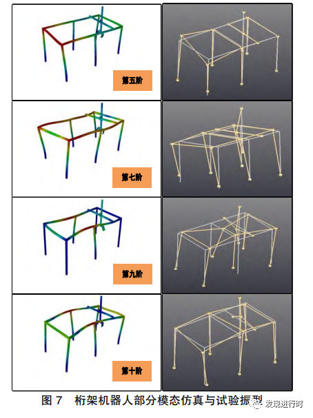

      图 7 是由 LMS 测试系统分析得出的试验模型 部分阶数的振型动画,从图中观察可以看出其振型 分别为:左侧两根立柱以及 X 轴横梁沿着 Z 轴正 方向变形;桁架机器人整体框架朝 X 轴正方向变 形;两根 Y 轴横梁朝整体结构中间变形;两根 Y 轴横梁朝 Z 轴正方向变形。与 ABAQUS 模态仿真 结果的第 5、7、9、10 阶振型几乎相同,二者一致 性较好,这说明了其桁架机器人建模与约束条件设置的准确性[9]。

(2)根据模态试验分析,得出缩小模型中存 在四种振型与 ABAQUS 仿真平台求解出的第五、 七、九和十阶模态振型高度对应,二者一致性较好, 验证了实验的可靠性。
