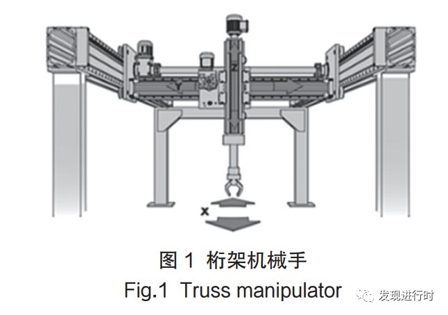

1 桁架机械手结构
如图 1 所示,X,Y,Z 三个方向的运动组件 为桁架机械手的核心组件,定义规则遵循笛卡尔 坐标系 [9-10]。

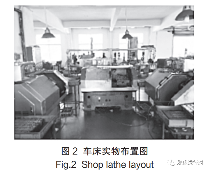

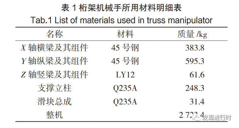

如图 2 所示,根据企业的车床摆放情况, 设桁架机械手立柱高度为 1 720 mm,横梁长 8 000 mm,机床纵向间隔 1 600 mm,横向间隔 1 910 mm。根据其间隔,设计的大跨距桁架机械 手要保留机械手工作区域,使其不与 3 台 CNC 车床产生碰撞。表 1 为桁架机械手所用材料明 细表。

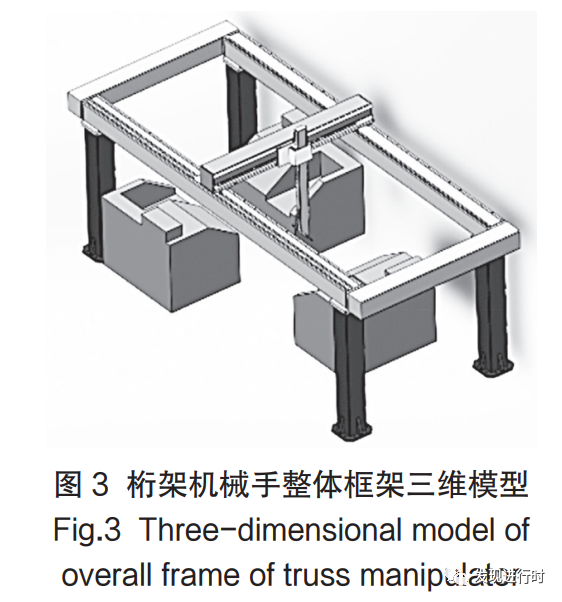

基于该企业实地测量所得尺寸, 利用 SolidWorks 建立三维模型,如图 3 所示。该桁 架机械手主要实现 3 台 CNC 车床并行工作,其 安装位置按照实地车间位置摆放,由于其纵向 横梁跨距较大,故需要对其纵向桁架结构进行优化。

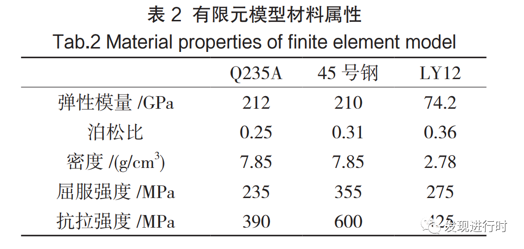

针对模型的材料,通常选用 45 号钢,但 Z 轴竖梁用来夹取工件,故选用材质较轻的 LY12。根据相关文献,查得 45 号钢、LY12 和 Q235A 的材料属性如表 2 所示。

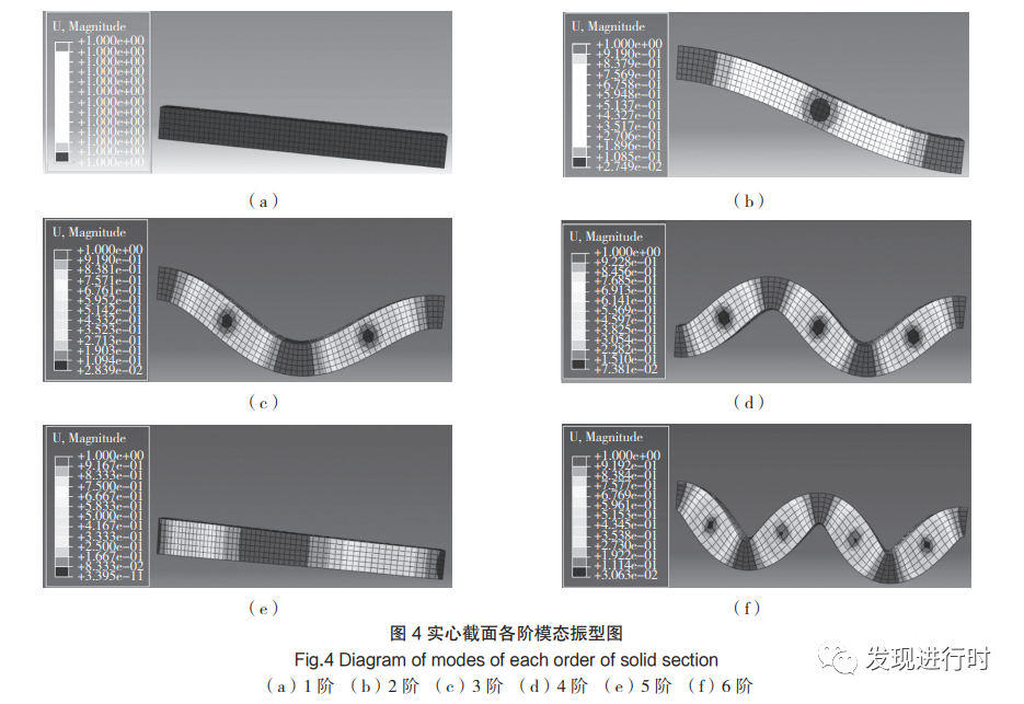

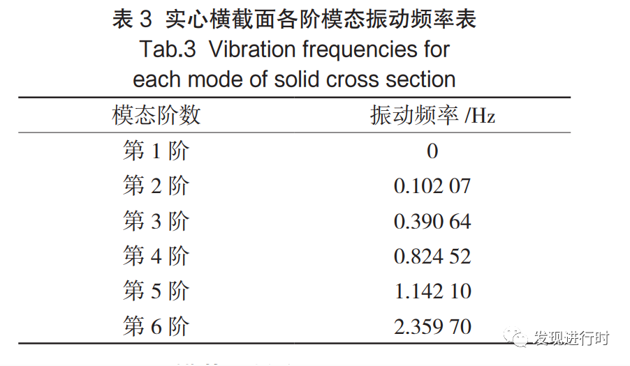

在提取出的梁体两侧和底部施加载荷,通过 ABAQUS 软件,分析该 Y 轴纵梁实心矩形横截面 6 阶模态振型。在 ABAQUS 中,“mesh”划分为 “300”,使其计算精度更精准,保证其模型的 准确性。
图 4 为实心矩形截面所做的模态分析。Y 轴 纵梁在 1 阶模态未出现明显弯曲变形。由于是刚 体运动,1 阶模态数值为零;梁体在 2 阶模态出 现明显的变形,在两端出现变形处;由图 4(c) 可知,梁体呈现出剧烈的 S 形变形,在两端和中 间出现变形处;由图 4(d)可知,梁体出现更剧烈的 S 形变形,在两端和中间有 4 处出现变形 处;在图 4(e)图中,梁体呈现压缩的状态,在 中间段出现变形;在图 4(f)图中,梁体又呈现 出比前几阶振型图更为剧烈的 S 形变形,有 5 处 变形处。实心横截面各阶模态振动频率如表 3 所 示,呈直线上升趋势。

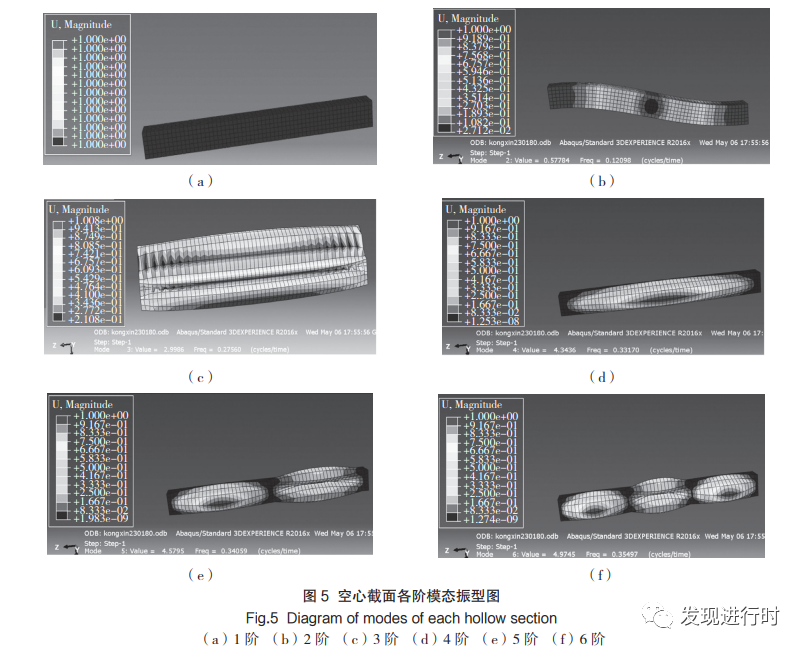

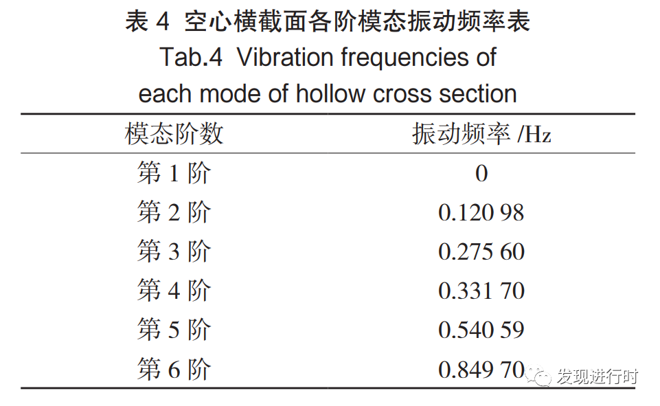

3.2 空心矩形横截面模态分析
通过 ABAQUS 模态分析该 Y 轴纵梁空心矩 形横截面 6 阶振型图,如图 5 所示。2 阶模态中, 横梁在两边发生变形;3 阶模态中,横梁呈现压 缩现象,梁体发生褶皱甚至破裂;4 阶模态中, 梁体不仅在中间发生变形,还呈现压缩状态。5阶和 6 阶模态中,梁体均发生压缩变形,5 阶模 态图中梁体左侧产生变形,右侧压缩;6 阶模态 图中的梁体两侧发生变形,中间压缩状态。虽然 其振型频率较低,但其梁体易发生破裂,稳定性 及刚度较低,故不宜选用。表 4 为空心横截面各 阶模态振动频率。

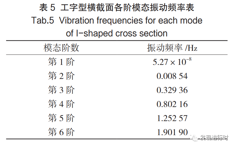

3.3 工字型横截面模态分析
如图 6 所示,在 2 阶模态中,工字型横截面 梁体在两端处产生变形,变形程度不大;在 3 阶模态中,工字型横截面梁体在中间和两端产生较 为剧烈的变形;在 4 阶模态中,工字型横截面梁 体产生 S 型变形,变形程度更为剧烈;在 5 阶模态, 工字型横截面梁体产生剧烈的压缩变形;在 6 阶 模态中,工字型横截面梁体产生严重的变形扭曲。
工字型横截面各阶模态振动频率见表 5。第 1 阶频率无限接近于零,近似于刚体运动。和实 心矩形横截面梁体相比较,变形程度较为剧烈, 且易产生扭曲变形。

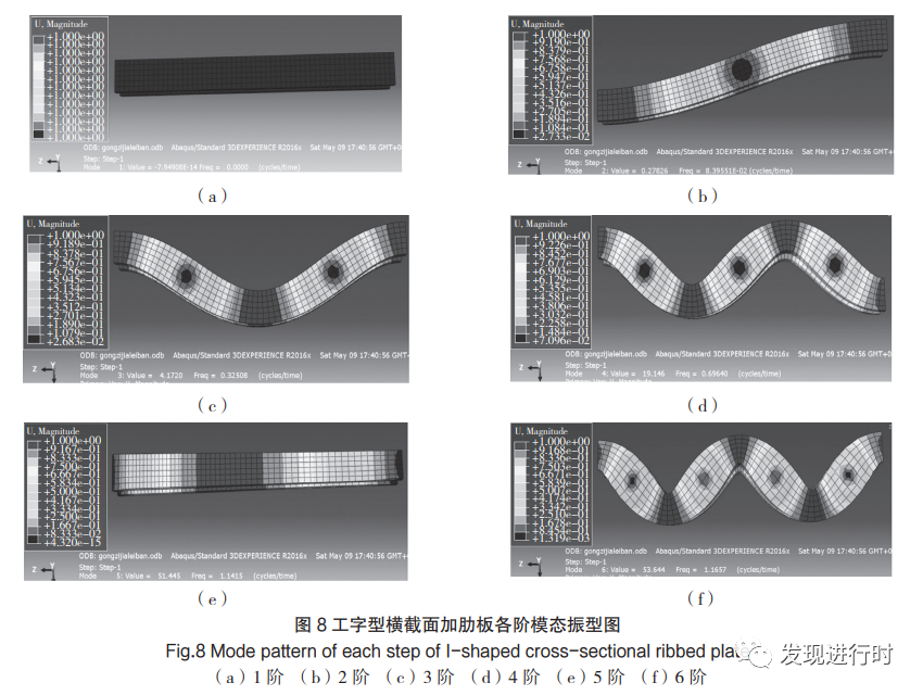

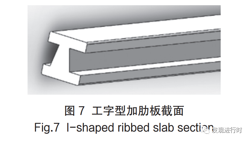

从上述 3 种截面模态分析中可以看出,在 5 阶模态和 6 阶模态中,空心截面前 6 阶频率较低, 但其变形严重。而实心截面比工字型截面变形程 度较低,且频率偏低,实心截面的稳定性比工字 型截面梁体更好,但其用材较多,考虑到企业经 济效益,将截面形状优化为在工字型截面两侧加 肋板,如图 7 所示。并对其进行模态分析。将三 维模型导入 ABAQUS,网格化后进行分析,如图 8 所示。
《基于 ABAQUS 的大跨距桁架不同截面模态分析和结构优化》的图12

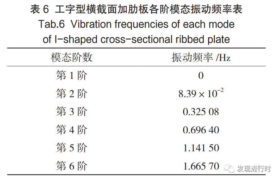

通过模态振型图可知,前 4 阶模态,未加肋板工字型梁体和加肋板工字型梁体均受到类似变形,在 6 阶模态中,前者产生严重扭曲变形, 后者产生 S 型变形,程度较 4 阶模态剧烈。如表 6 所示,与实心矩形截面相比,工字型加肋板截面频率比实心矩形截面低,变形程度没有工字型截面剧烈。综上,针对大跨度桁架,优化过后的加肋板的工字型截面性能更稳定,力学性能更好。此外,整机质量因截面尺寸减少,结构优化,用材减少,质量减轻 33.91 kg,提高企业经济效益。
