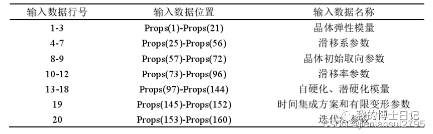

材料参数:
关于黄永刚晶体塑性的一些初学者资料整理的图1

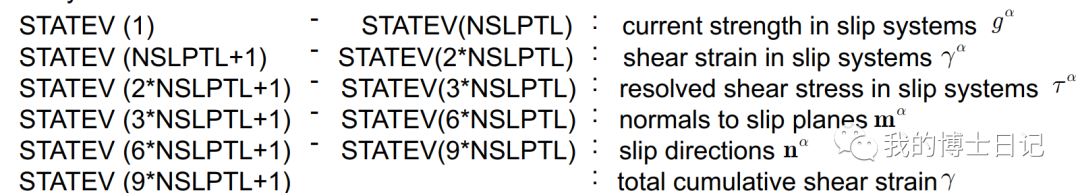

状态变量:
关于黄永刚晶体塑性的一些初学者资料整理的图2

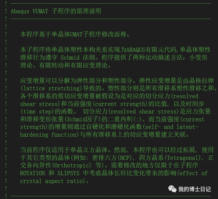

(1)A user-material subroutine incorporating single crystal plasticity in the ABAQUS finite element program, Mech Report 178
讲解子程序和各个子函数作用以及整体的程序框架并包含原始的1991年代码和inp文件(pdf版本)
