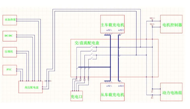

2 高压系统原理图
Model S的高压系统工作原理如下图所示:
主要有3个路径:
1,充电口取电到充电机经过交/直流配电盒完成交流到直流电的转化,然后给到动力电池组,完成整车充电。
2,动力电池组输出高压电给电机控制器,电机控制器控制驱动电机为整车提供动力;
3,动力电池组的高压电经过高压配电盒分配,分别输出给DC/DC(高压转低压给整车低压系统供电),PTC,压缩机,水加热泵等高压组件。
特斯拉Model S高压线束系统工作原理浅析的图4

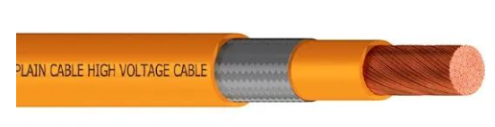

特斯拉高压线束选用美国 公司  CHMPLAIN Cable 的150 XLE High Voltage Shielded Battery Cable,手感柔软,感觉比国内的硅胶电缆柔软度还好,好的柔软度同时提升了狭小空间的安装便利性。
特斯拉Model S高压线束系统工作原理浅析的图6

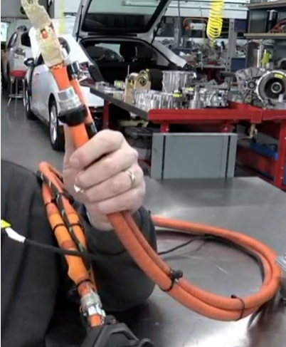

特斯拉高压电缆的外部多采用的是自卷编织防护套管防护,只有后驱动电机高压线束、液体加热器、车厢加热器的高压线束使用了波纹管防护。
充电插座的高压线束使用了自卷编织防护套管防护,此些线束大部分是布置在车厢内,使用环境好,另高压线束的固定多以轧带的形式固定。
特斯拉Model S高压线束系统工作原理浅析的图7

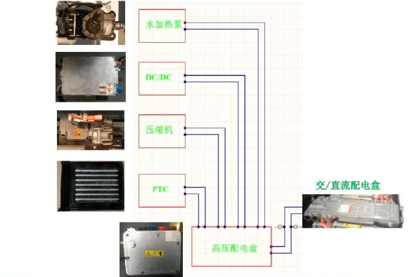

高压配电盒的工作原理如下图所示:
特斯拉Model S高压线束系统工作原理浅析的图11

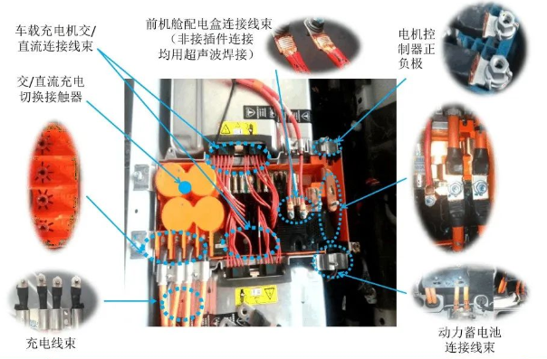

交/直流配电盒的内部结构如下图所示:
特斯拉Model S高压线束系统工作原理浅析的图14
