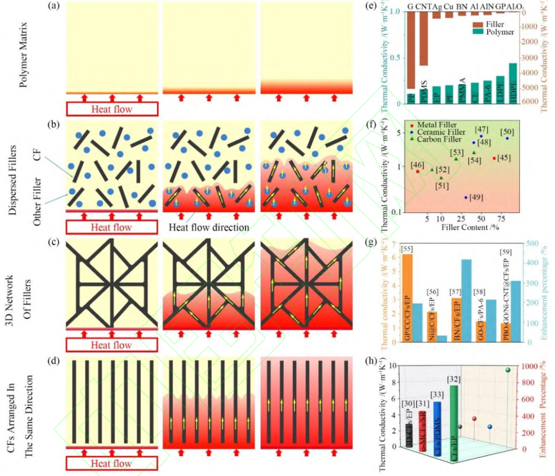

图 1 (a-d)材料内部热流分布:(a)纯聚合物;(b)加入导热填料的碳纤维增强聚合物(CFRP)复合材料;(c)CFs与其它填料构成三维连续导热通路的 CFRP 复合材料;(d)CFs 同向排列的 CFRP 复合材料;(e)部分聚合物和导热填料的热导率[13, 19];(f)不同类型填料 CFRP 复合材料热导率;(g)构建三维导热网络 CFRP 复合材料热导率与比未构建连续导热通路的 CFRP 复合材料热导率增长率;(h)CFs 同向排列的 CFRP 复合材料热导率与比 CFs 随机分散的 CFRP复合材料热导率提升率
图 1(a)、(b)、(c)和(d)分别描述了纯聚合物、加入导热填料、构建三维网络通道和 CFs 同向排列等情况下 CFRP 复合材料内部的热流分布。由图可知,三种方案均可以不同程度的提高聚合物的热导率,其中构建三维连续导热通路和 CFs 同向排列结构的效果更为显著。
图 1(e)列举了一些聚合物和常见导热填料在室温下的热导率,大部分聚合物的热导率都在 0.1~0.5 W/(m·K)之间,远低于碳纤维、碳基材料、金属和陶瓷等的热导率,研究已经证实,采用高导热材料作为填料可以增强 CFRP 的热导率。此外,加入导热填料的含量和分布会影响导热路径的分布,进而影响复合材料的热导率。当添加量较低时,复合材料的热导率一般随导热填料添加量线性增加,但是热导率存在阈值,添加量进一步增加时,热导率不再增加或会降低。这可能是由于添加量过高时,填料自身会发生团聚,导致声子传输严重散射。
图 1(f)汇总了金属、陶瓷和碳材料等填料后CFRP 复合材料的热导率。可以看出,整体而言,陶瓷和碳材料在高负载下提升复合材料热导率更显著。图 1(g)为利用填料构建三维连续导热通路的 CFRP 复合材料的热导率,比未构建连续导热通路复合材料热导率均有不同程度的提升,原因归结为:构建的连续导热通路减小了填料之间的缝隙,增加填料之间的接触,减小界面热阻和声子散射。图 1(h)为 CFs 定向排列后 CFRP 复合材料热导率,同样的,CFs 定向处理比 CFs 随机分散的复合材料热导率均有不同程度的提高,原因归结为:同向排列的 CFs 构建了良好的导热通路,热流沿着 CFs 定向传递,大幅提升了复合材料的热导率。

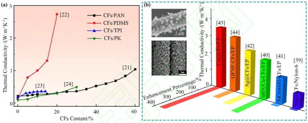

Cho 等人向聚酮(PK)中添加 CFs 制备CFs/PK 复合材料,发现当 CFs 的质量分数持续增大时,CFs/PK 复合材料的法向的热导率呈线性增加,面内方向的热导率呈指数增加,尽管添加的CFs 为非连续的随机取向,复合材料热导率具有各向异性的传热行为。
总体而言,添加 CFs 到不同的聚合物中,复合材料的热导率均会随 CFs 含量增加而增加,如图 2(a)所示,其原因主要归结为:具有高纵横比CFs 含量增多,其堆积得更密集,相邻 CFs 之间热传递距离缩短,减少了声子散射,使得复合材料的导热率逐渐提高,相比之下,对面内热导率的提升高于对法向热导的提升。
碳纤维/聚合物复合材料热导率近十年研究进展的图4
图 2 (a)CFs 含量对 CFRP 复合材料热导率的影响;(b)不同表面改性方法处理 CFs 的 CFRP 复合材料热导率与比CFs 没有表面改性的 CFRP 热导率增长百分比。

基于 CFs 的取向对复合材料的热导率的影响,通过各种方法对 CFs 进行定向处理,使其更有序、同轴化(如图 1(d)所示),来改善 CFRP 复合材料的热导率,成为近年来的研究热点。
Li 等人通过施加应力场来同向排列 CFs 制备了 CFs/EP 复合材料,当添加 45wt%的 CFs,当施加应力场使得CFs 同向排列时,复合材料的热导率为 32.60W/(m·K),比 CFs 随机分布的复合材料热导率(4.67W/(m·K))提高了 598.07%。
除施加应力场外,还可以通过磁场、冷冻法或使用模板法实现 CFs 的定向。Ma 等人用定向冷冻法同向排列 CFs 与 EP 混合制备 3D-CFs/EP 复合材料,添加 13vol%的 CFs,复合材料的导热系数为 2.84 W/(m·K),与 EP 热导率 0.19 W/(m·K)相比提高1394.74%,比同体积分数下随机分散的CFs复合材料热导率 1.10 W/(m·K)提升了 158.18%。
Ding 等人向硅橡胶(SR)中添加用磁场定向的碳纤维(o-MCFs),制备了 o-MCFs/SR 复合材料,当添加 9vol%的 o-MCFs 时,复合材料热导率为 4.72 W/(m·K),比随机分散的 CFs 制备的复合材料的热导率 1.17 W/(m·K)提升了 303.42%。
Wu 等人采用重力驱动冰模板法将 CFs 沿水平方向排列并制备了具有同轴向排列的 CFs/EP复合材料,发现当添加 22.3vol%的 CFs,复合材料的热导率达到 7.98 W/(m·K),比随机分散的 CFs 制备复合材料热导率 0.76 W/(m·K)提高了 950%。
Hou 等人采用定向冷冻技术定向处理 CFs制备了 CFs/PDMS 复合材料,发现添加 12.8vol%的 CFs 时,CFs/PDMS 复合材料热导率为 6.04W/(m·K),比随机分散 CFs 制备的复合材料热导率1.81 W/(m·K)提升了 233.71%。
根据以上文献可知,同向排列的 CFs 具有较好的提升复合材料热导率的效果,这主要是因为CFs 定向后,热量沿着 CFs 轴向传递,使得复合材料的热导率大幅提升,对比上述数据可知,重力模板法定向 CFs 的效果更好,热导率提升率更大。除定向外,部分研究人员还通过对 CFs 进行编织来构建导热通道,提升复合材料的热导率。

Zhang 等人将 MgO 纳米颗粒化学接枝到CFs 上构建 MgO-CFs 填料与尼龙-6(Nylon-6)制备了 MgO-CFs/Nylon-6 复合材料,添加 20wt%的MgO-CFs 时,复合材料的热导率最大为 0.78 W/(m·K),比用单一 CFs 制备的 CFs/Nylon-6 复合材料的热导率提升了 23.81%。
Zheng 等人通过电泳沉积将 hBN 片和 Cu颗粒包覆在 CFs 表面构成 hBN-Cu@CFs 制备了hBN-Cu@CFs/EP 复合材料,当沉积时间为 3h,用12vol%的 hBN-Cu@CFs 填料,复合材料最高热导率为 2.16 W/(m·K),比 CFs/EP 复合材料热导率0.68 W/(m·K)提升了 217.64%。
Wang 等人在 CFs 表面电泳沉积 0.85wt%碳化硅纳米线(SiCnws)构建 SiCnws@CFs 填料,再用化学气相沉积法在其表面接枝石墨烯(G)得到 G-SiCnws@CFs 制备了 G-SiCnws@CFs/EP 复合材料,在 4 h 化学气相沉积下,复合材料的热导率为 1.42 W/(m·K),比 SiCnws-CFs/EP 复合材料热导率 1.04 W/(m·K)提高了 35.64%。
Li 等人用化学镀的方法制备了低含量镀银CFs(Ag@CFs)并制备 Ag@CFs/EP 复合材料,发现当 CFs 表面银镀层的厚度为 450 nm,添加 7wt%的 Ag@CFs,复合材料的热导率达 2.49 W/(m·K),比未改性的 CFs/EP 复合材料提升了 162.10%。
Yu 等人在 CFs 表面电镀铜(Cu@CFs)并制备 Cu@CFs/EP 复合材料,采用 12vol%的铜时,复合材料热导率为 3.50 W/(m·K),比 CFs/EP 复合材料热导率提升了 400%。
Cheng 等人采用 Fe3O4修饰氧化石墨烯(GO)组成纳米流体 GO@Fe3O4 上浆剂(命名为:GFNF),用此上浆剂改性的 CFs(GFNF@CFs)与 EP 制备GFNF@CFs/EP 复合材料,当用 2.5wt%的 GFNF上浆剂改性 CFs,制备的 GFNF@CFs/EP 复合材料的热导率达到最大值3.10 W/(m·K),比原始CFs/EP复合材料热导率 1.35 W/(m·K)提升高了 129.63%。
上述文献的实验数据表明,CFs 表面不同改性方法均可在一定程度上提升 CFRP 复合材料的热导率,图 2(b)汇总了化学接枝和电镀法对 CFs表面改性后的微观形貌组织、CFs 表面改性后制备的 CFRP 复合材料的热导率以及比没有改性 CFs制备的 CFRP 复合材料热导率的提升率,总体而言,电镀法改性 CFs 可以大幅提升 CFRP 复合材料热导率。

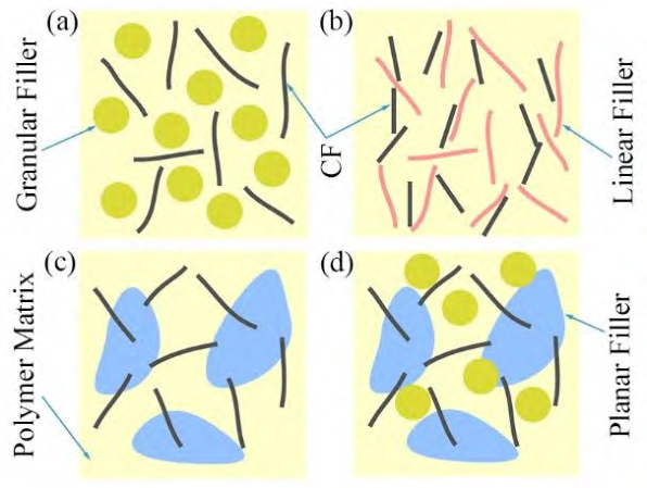

除对 CFs 进行表面改性来提升复合材料热导率外,向 CFRP 复合材料中加入高导热填料备受关注。根据形状可将高导热填料分为颗粒填料、线状填料和片状填料。图 3 为颗粒、线状和片状填料加入 CFRP 复合材料导热机理的示意图。
碳纤维/聚合物复合材料热导率近十年研究进展的图5
图 3 (a)颗粒填料、(b)线状填料、(c)片状填料和(d)混合填料增强 CFRP 复合材料热传导机理
对于颗粒填料而言,含量低时,颗粒与 CFs 彼此独立,不能形成连续的导热网络,含量高时,导热填料会增大与基体和 CFs 之间接触面积,作为相邻 CFs 之间热传导桥梁,缩短热传递路径,提高形成相互接触的导热通道概率,减少界面热阻,促进热量传输,提高复合材料的导热性能。
与颗粒状填料相比,线状和片状填料较容易与 CFs 形成接触,构建成连续的热传导网络,为热流创造高效传导途径,更有效地增强 CFRP 复合材料热导率。此外,将多种形状尺寸的填料进行耦合(如图 3(d))可以进一步增加热传导路径,提升热导率。
