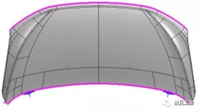

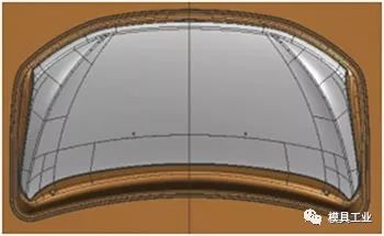

图1所示为某轿车发动机盖外板,材料DC53D+ZF45/45-FD,料厚0.7mm,外形尺寸1630mm×820mm×80mm,属于大型车身外覆盖件,自动化生产,废料对角线长度要求小于450mm。冲压工序依次为:①拉深;②修边、侧修边、冲孔;③侧翻边;④切角、翻边、侧翻边。
原工艺修边方案分析

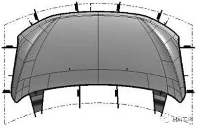

原工艺修边方案见图1(b),采用全周修边,送料方向前后侧共6把废料刀,原工艺修边方案虽然具有修边模具结构简单、外形尺寸小等优点,但送料方向前后侧废料刀周围会出现掉铁屑的情况,影响成形零件的质量和模具外观的清洁度,同时降低了生产效率,并且废料切刀处废料为撕裂状态易产生毛刺,操作时存在刮伤板件外表面的隐患。为改变原工艺方案存在的不足,决定采用废料二次切断的新工艺,如图2所示。

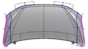

原工艺修边方案优化
图2所示新工艺采用二次切断的修边方式,取消了送料方向前后侧的废料刀,有效控制了铁屑的产生,且在冲裁间隙合理的情况下不会产生毛刺,降低制件外表面被划伤的概率。优化后冲压工序为:①拉深;②修边、侧修边、冲孔;③侧修边、侧翻边;④切角、翻边、侧翻边。

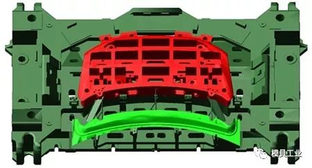

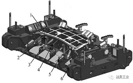

基于Adams的汽车发动机盖外板二次切断废料滑落研究的图9
图3 下模结构
1.凸模 2.定位块 3.二次切断刀 4.废料导滑杆 5.废料挡板 6.下模座
从第二工序模具下模结构(见图3)可看出,模具前侧设计了废料导滑杆及二次切断刀,只有将一次切断废料顺利导滑到二次切断刀上,且二次切断刀长度足够时才能保证废料二次切断的顺利完成。废料能否顺利滑落通过人工检查存在一定的风险。现采用Adams软件进行模拟,通过以下4个步骤对模型进行废料滑落干涉检查、原因分析和模具修改。

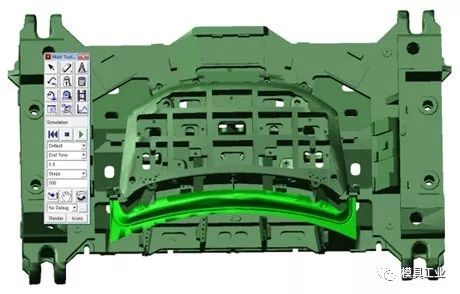

01进行数据读取和基本参数设定

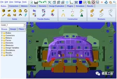

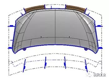

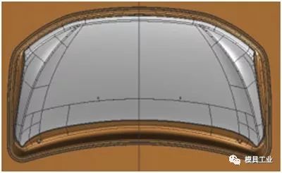

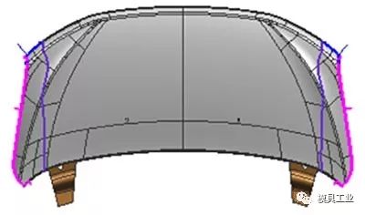

将UG设计的实体及材料转换为“.x_t”文件格式,通过Adams软件读取数据,如图4、图5所示,设定模具及材料如图6所示。
基于Adams的汽车发动机盖外板二次切断废料滑落研究的图10
图4 UG实体数据转换
基于Adams的汽车发动机盖外板二次切断废料滑落研究的图11
图5 Adams软件读取数据

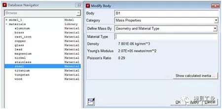

基于Adams的汽车发动机盖外板二次切断废料滑落研究的图12
图6 设定材料

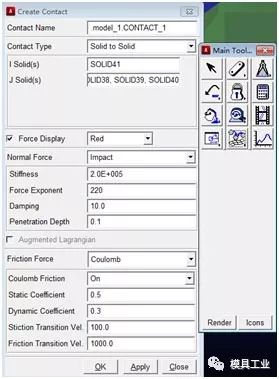

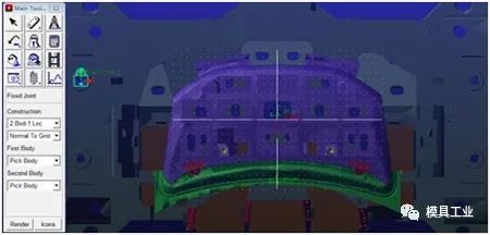

首先下模与板料都导入Adams后,在Settings中Gravity设置重力方向(选Z轴的负向)。其次将下模座、废料滑板等在仿真中不动的部分设置为固定副,如图7所示。最后设置接触关系,包括板料及可能与板料发生碰撞的物体,如废料切刀、废料滑板等,相关接触设置如图8所示。
基于Adams的汽车发动机盖外板二次切断废料滑落研究的图13
图7 设置为固定副
基于Adams的汽车发动机盖外板二次切断废料滑落研究的图14
图8 接触设置
