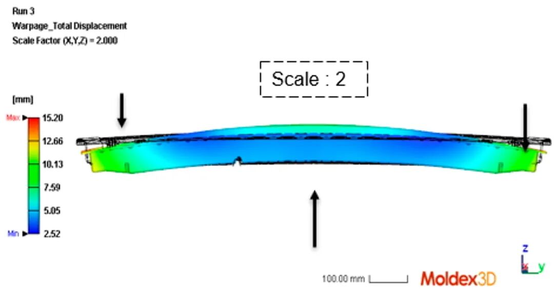

首先,在原始设计的组别中,Z方向位移处的翘曲结果,显示正向翘曲约8毫米,负向翘曲约14毫米。总位移处的翘曲则约2.5215.20毫米,如图3所示。
Shape成功优化汽车车顶机匣零件翘曲问题的图4
图3:原始设计总位移

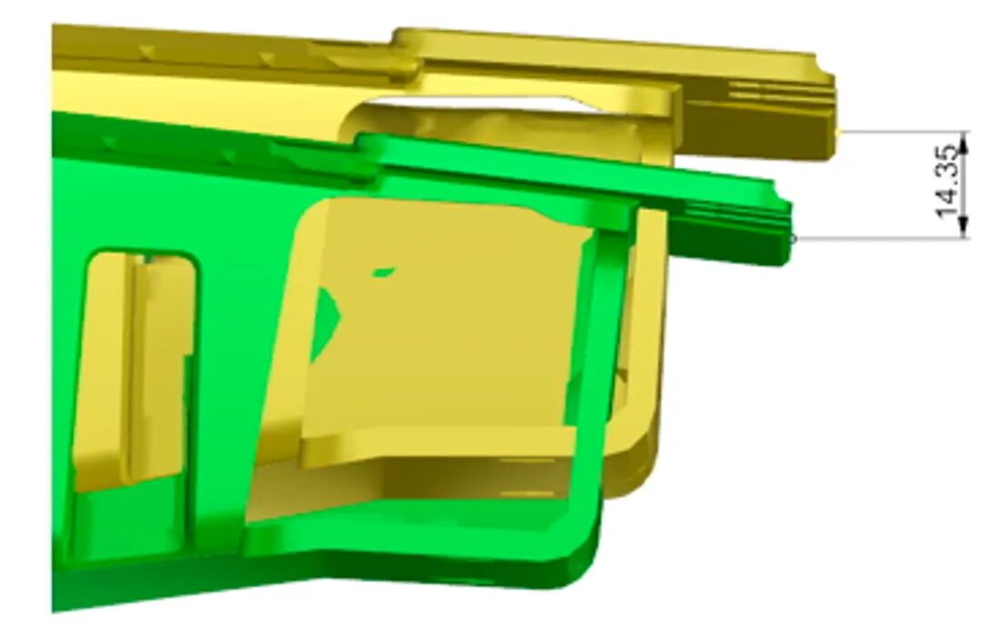

透过输出仿真翘曲模型在Rhino中进行交叉验证,比较原始CAD模型与仿真后产品翘曲模型距离约14.35毫米,如图4所示。
 Shape成功优化汽车车顶机匣零件翘曲问题的图5
图4:原始CAD模型与仿真之翘曲模型迭图比较

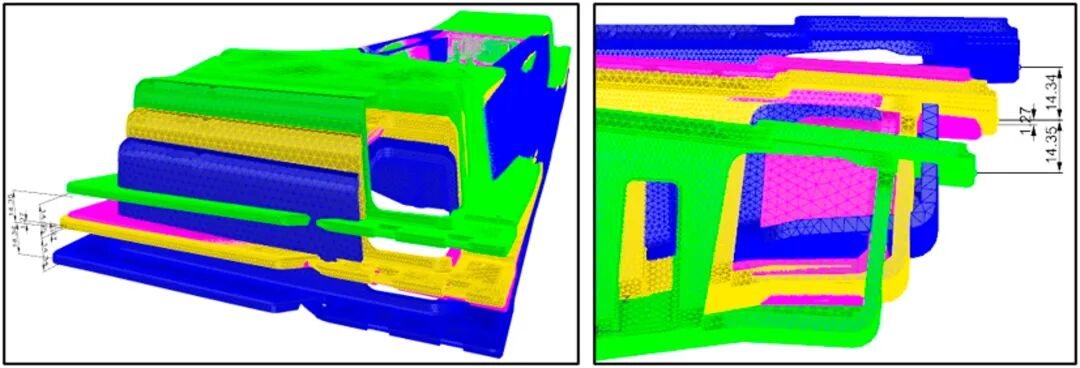

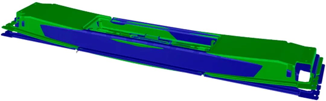

接下来,根据Moldex3D的翘曲分析结果,以反转翘曲方式进行模具补偿,来进行几何的设计变更,修正翘曲问题。流程如下:将Moldex3D变形后模型导出,并于Inceptra软件中将STL档案转换为STEP档案,接着在Inceptra反转翘曲方向并导出模型,如图5所示。最后再于Moldex3D以相同成型条件进行分析。
Shape成功优化汽车车顶机匣零件翘曲问题的图6
图5:绿色部分为Moldex3D导出之翘曲模型;蓝色部分为反变形模型

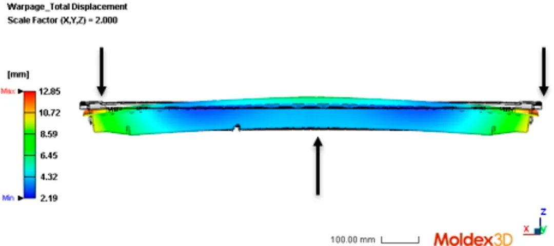

反变形模型的分析结果如图6所示,总位移处的翘曲约2.1912.85毫米,与原模型之翘曲趋势及量值相似。
Shape成功优化汽车车顶机匣零件翘曲问题的图7
图6:反变形设计总位移(放大两倍)
最后,藉由模型输出,将原始与反变形模型之翘曲前后进行迭图。
Shape成功优化汽车车顶机匣零件翘曲问题的图8
图7:原始模型与反变形模型之翘曲前后迭图

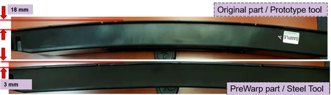

如图7所示,黄色为原始零件模型,绿色为仿真之翘曲模型,蓝色为利用仿真之反翘曲模型,洋红色为反翘曲模型仿真后的结果。实际制程亦成功利用了反变形技术解决产品的翘曲问题,将18毫米的翘曲量减少至3毫米,如图8所示。
 Shape成功优化汽车车顶机匣零件翘曲问题的图9
图8:原始设计与反变形技术之翘曲比较

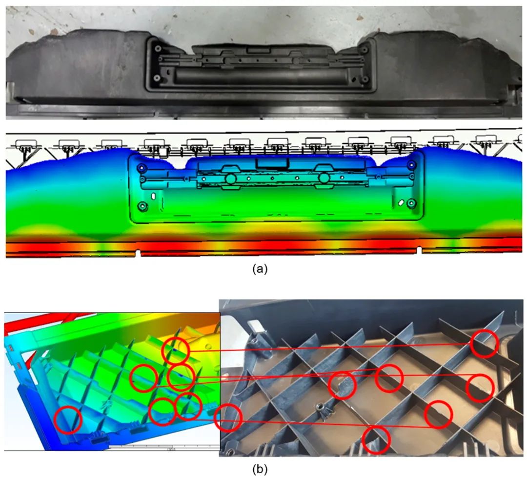

此外,图9为仿真与实际产品的验证比对,可见实际产品的包封、流动波前等皆与模拟结果有高度相近。
 Shape成功优化汽车车顶机匣零件翘曲问题的图10
图9:比对仿真与实际产品的(a)流动波前、(b)包封
