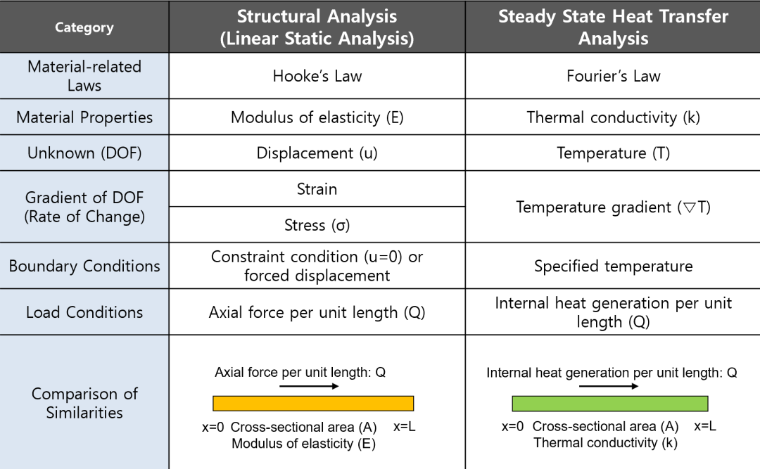

传热分析与线性静力分析的比较
CFD|共轭传热的图2

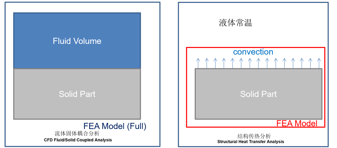

结构传热分析与流热耦合分析
CFD|共轭传热的图3
需要研究,对象周围的流体的分布及对周边环境的影响,自然或强制冷却需采取流固耦合分析。
当流体温度可被简化为均匀围绕固体部件,研究仅在加热条件下的结构组件的行为(对流,产生热量,辐射)及由于热负荷(热应力分析).造成零件的应力和变形。

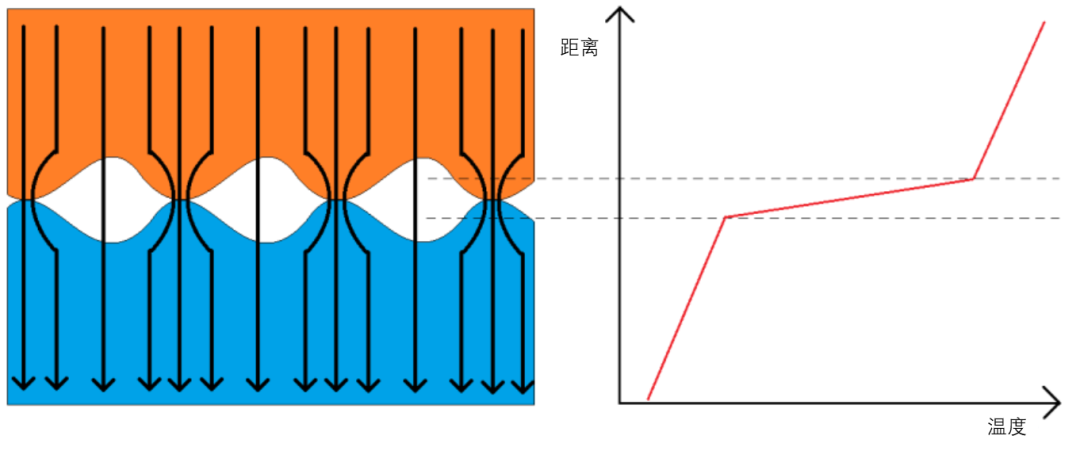

从微观角度来看,所有机械加工的表面与理想的平面不同,都有弯曲,这些不完整由表面粗糙度(粗糙度)和表面波形(waviness)表示。表面粗糙度是微观尺寸的凹凸,由切削工具的形状、工艺和模具产生。表面波形是宏观尺寸的几何图形,由热处理或切削工具的振动引起。
由于这些表面存在几何上的不完整,两个固体物体接触时,只有一小部分接触到微观凹凸的地板部分)。当两个物体之间的压力增加时,凹凸会发生一些变形,从而增加实际接触面。没有物理有效接触的部分会通过填充空间的气体、表面润滑油、辐射等产生热量传递。
宏观热阻效应可以通过接触两个物体的温度分布来测量。接触热阻𝑅𝑐银降温Δ𝑇𝑐和通过热流速之比。
CFD|共轭传热的图12
𝑞: 接触面通过热流速
接触热导率概念是与接触热阻一起频繁使用的概念
CFD|共轭传热的图13
接触热导率由实际接触面上物体导热的热传递、孔隙中辐射的热传递、填充孔隙的气体的热传递决定。但一般情况下,实际接触面的固体导热热传递占主导地位。
CFD|共轭传热的图14
通过粗糙接触面的热流速和温度分布

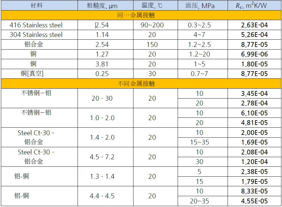

下表列出了常用金属的接触热阻。周围的流体是空气。(“铜[真空]”为真空状态)
CFD|共轭传热的图15
上表摘自ENGINEERS EDGE网站
https://www.engineersedge.com/heat_transfer/thermal_contact_conducta nce_13849.htm

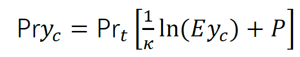

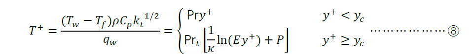

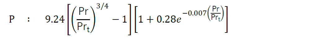

此时,热边界层中的温度分布表示为普朗特数和壁面湍流动能的函数。
CFD|共轭传热的图17
CFD|共轭传热的图18无量纲温度
𝑇𝑤,𝑇𝑓 :壁面/流体温度
𝑞𝑤:壁面热流速
𝑘𝑡 :湍流动能
𝑦+: 无维壁面距离
κ: Karman常数,0.4187
E: 3.793
CFD|共轭传热的图19
CFD|共轭传热的图20 表示 CFD|共轭传热的图21 满足𝑦+的阈值。无量纲温度 CFD|共轭传热的图22 由于与壁面与流体的温差和流入流体的热流速有关,因此壁面附近产生的热边界层对以下对流换热系数产生显著影响:

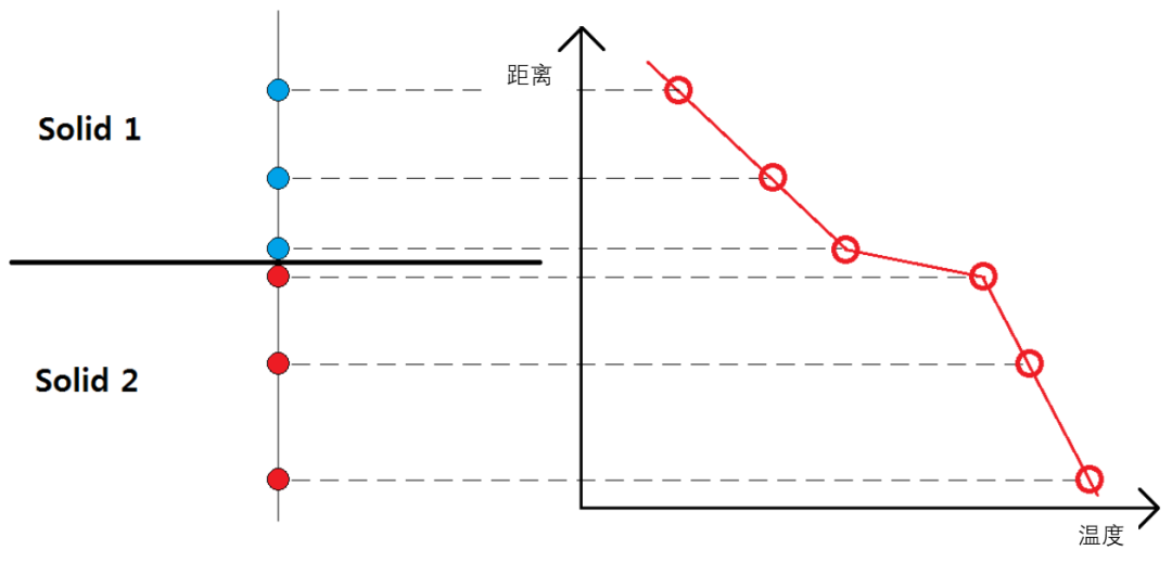

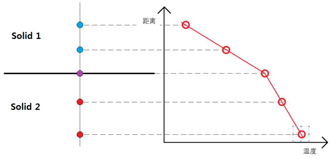

合并节点
当区域1和区域2相切时,通过将边界上相对的切点合并为一个来计算热传递。此时,节点合并后的节点使用每个区域的质量属性来求解连接节点和热传递方程。因为是一个节点,所以边界面的温度表示为一个常数。
主要用于固体之间无热阻接触的情况。(焊接、焊接等)
CFD|共轭传热的图24
节点合并方式的节点组成和解析温度分布

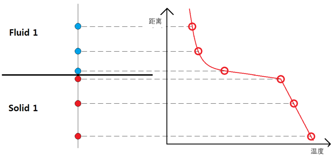

接触条件-热边界层
由于壁面上流体产生的热边界层与常用的计算流体力学中使用的元素大小相比非常薄,因此在不使用相当稠密的元素网的情况下,很难数值求解温度分布。此时,可以使用热边界层模型,它利用壁面流动物理量计算并应用流体和固体之间的热流速作为热壁函数(式⑨)。
即使使用切点合并方法,也可以应用考虑热边界层的热流速,但由于与壁面接触的流体的温度梯度很大,也可能会扭曲流体区域内的温度分布。所以通过改变接触条件,区分壁面处固体温度和流体温度,就像应用接触热阻一样,使用计算出的对流热传递系数(h;heat transfer coefficient)的倒数作为热阻的方法更准确。
CFD|共轭传热的图26
接触条件的节点配置和热边界层应用时的解析温度分布
